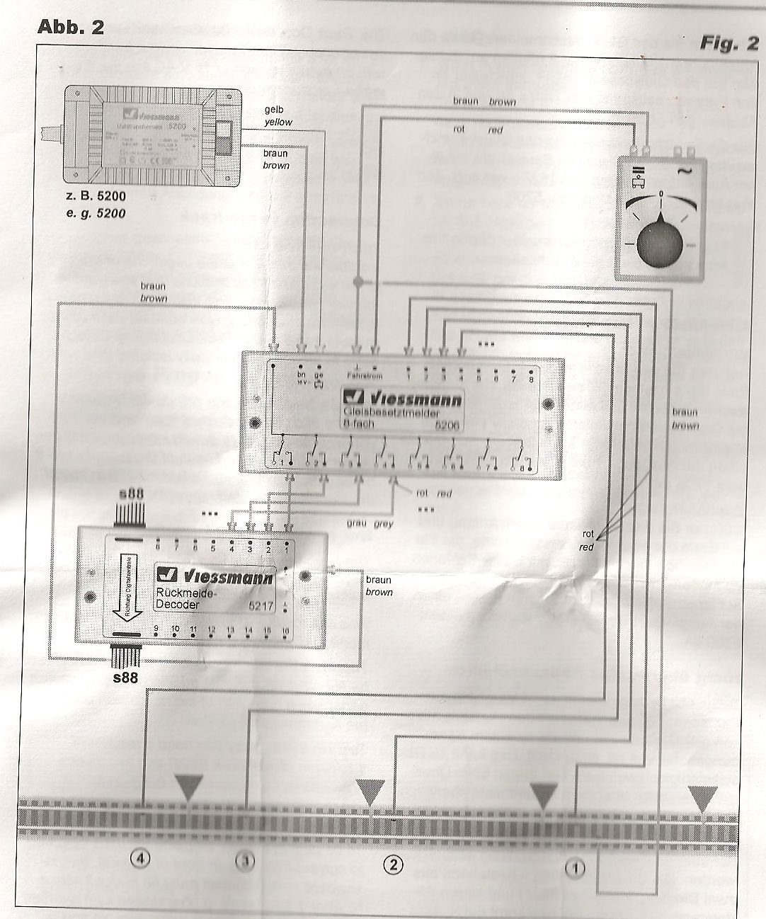

Bonjour a tous, cela fait un moment que je n'ai pas appelé au secours :D
Mon problème concerne le module Viessmann 5206 (détecteur par consommation de coutant pour cantons). Cela fonctionne parfaitement en analogique mais je voudrai équiper le même en digital et la je ne comprends pas le schéma fourni.
Peux t-on remplacer le transformateur analogique (= continu) par bien sur en digital une alimentation alternative provenant de la centrale (en ce qui me concerne une Roco Z21 ). Ou faut-il ajouter un décodeur Viessmann (mais la je ne vois pas ou le brancher) :mur:
Merci de vos réponses

Messagepar cc7001
05 Mai 2014, 18:27
Bonjour.Il suffit de remplacer le transfo analogique de droite par la centrale digitale. Rien d'autre à modifier ;)

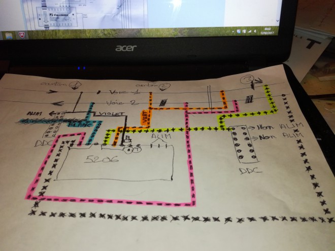

Bonjour a vous tous, je suis nouveau sur se forum et pratique le modelisme ferroviaire depuis quelques années, construisant mon modeste reseau en HO.
Je sollicite vos aides ainsi que vos renseignements.
Voici le soucis qui me tracasse, pour simplifié sur un ovale de 4m sur 2.2m, dont 3 cantons géré par le viessmann 5206.
Je constate un ralentissement de ma ou mes locos "a pleine vitesse" sur 2eme et 3eme cantons, pour etre plus précis le 5206 et utilisé pour 3 positions de feux ( or, v, r ) = les 3 cantons.
Avez vous une idée de se probleme de ralentissement?

Messagepar toto34
13 Fév 2017, 00:10
Je vous joins un schéma de cablage au viesmann 5206, pour vous faire une idée sur se probleme et aussi sollicité vous éventuelles reponses.

Messagepar toto34
14 Fév 2017, 23:25
Vu que je n'ai eu aucune reponse du forum je me suis débrouillé tous seul comme un grand garçon.
Pour ceux qui eventullement "serai interéssé"
le problème et sur le schéma ci dessus, cablage légèrement different, mais bon je n'en dirai pas plus vu l'entousiasme que vous porté au sujet.
