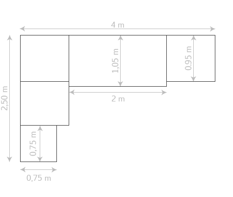

1. Plateau de jeu
Tout d'abord, plantons le décor. Nous disposons d'une pièce bureau dans lequel il y a actuellement une table de travail sur lequel est mis pour le moment l'ovale avec nos 2 trains. Nous allons remplacer cette table par le plateau de jeu que nous aimerions.
Voici un schéma de la table actuelle, avec les dimensions. Les dimensions ne sont pas adaptables, des meubles étant situés en bas à gauche et en haut à droite. Le coté gauche est du coté d'une fenêtre condamnée, la partie du dessus est contre un mur.

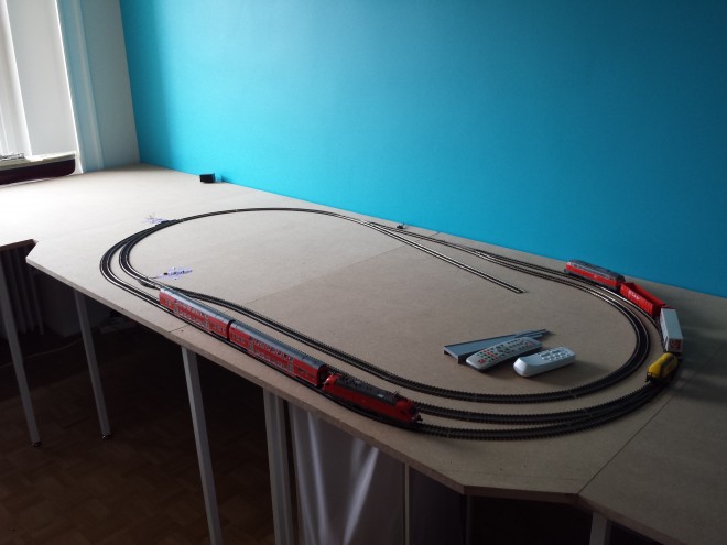

florian076 a écrit:Le tracé va être du style réseau point à point je pense, car mettre une boucle de retournement ou boucle normale d'ailleurs, dans 1,05m ça va être juste.
Bonjour et merci pour ta réponse.
Qu'entends-tu par "ça va être juste" pour une boucle de retournement sur 1,05 mètres de large ? Nous avons actuellement un réseau ovale à simple voie dont la voie au plus large a une largeur de presque 1m, la courbe au plus grand rayon faisant 30° (vois la photo ci-jointe).
Normalement la largeur minimale pour une courbe est de 90cm, ça nous semble donc suffisamment large. Ou on oublie peut être un élément dans le calcul ?

Bonjour et bienvenu sur le forum.
Oui, en fait tu utilises le module le plus large de ton plan ! Donc à gauche et forcément à droit tu devras te contenter de voie sans issues et donc refouler à chaque fois !! :gne:
N'empêche que c'est une belle surface de jeu pour faire des manœuvres tout en faisant tourner 2 trains !!! :cool:

sncb_nmbs a écrit:Oui, en fait tu utilises le module le plus large de ton plan ! Donc à gauche et forcément à droit tu devras te contenter de voie sans issues et donc refouler à chaque fois !!
Ha oui en effet vu sous cet angle là on y avait pas pensé.
La partie de gauche est extensible jusqu'à 1m20 de large (là où avant c'était 75 cm), ça pourrait être suffisant pour faire quelque chose de plus intéressante ?
Merci :-)

Imagine, tu voudrais inverser l'aiguillage pour sortir de l'ovale pour aller sur le côté gauche de ton module, et bien, t'es bloqué avec le mur :mur: :mur:
sncb a écrit:La partie de gauche est extensible jusqu'à 1m20 de large (là où avant c'était 75 cm), ça pourrait être suffisant pour faire quelque chose de plus intéressante ?
Merci :-)
HOPtiTrain présent sur le forum présente le calcul d'une rampe hélicoidale ici et il s'avère que 106.15 cm sont nécessaires pour effectuer un retrounement, donc tu devrait pouvoir y arriver sur ton réseau !

En fait quand je disais que ça va être juste c'est que tes voies vont se retrouvées au bord de la planche et contre le mur, donc pas très esthétique si c'est visible. après bien sur ça passe.
Si tu peu élargir la partie gauche, je pense que ça va élargir les possibilités.
