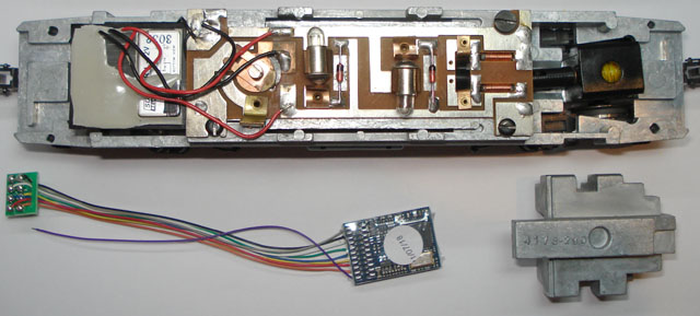

Roco 14178B est strictement pour courant alternatif 3R:
On peut choisir le captage de 3e rail où du panto à l'intérieur de machine:
On peut re-faire cette loco pour 2R, mais il faut changer tous les essieux et re-faire une platine.
Si tu es en 3R Märklin, voila le lien à digitalisation de cette loco (en Allemand): http://www.stayathome.ch/roco_re44.htm
