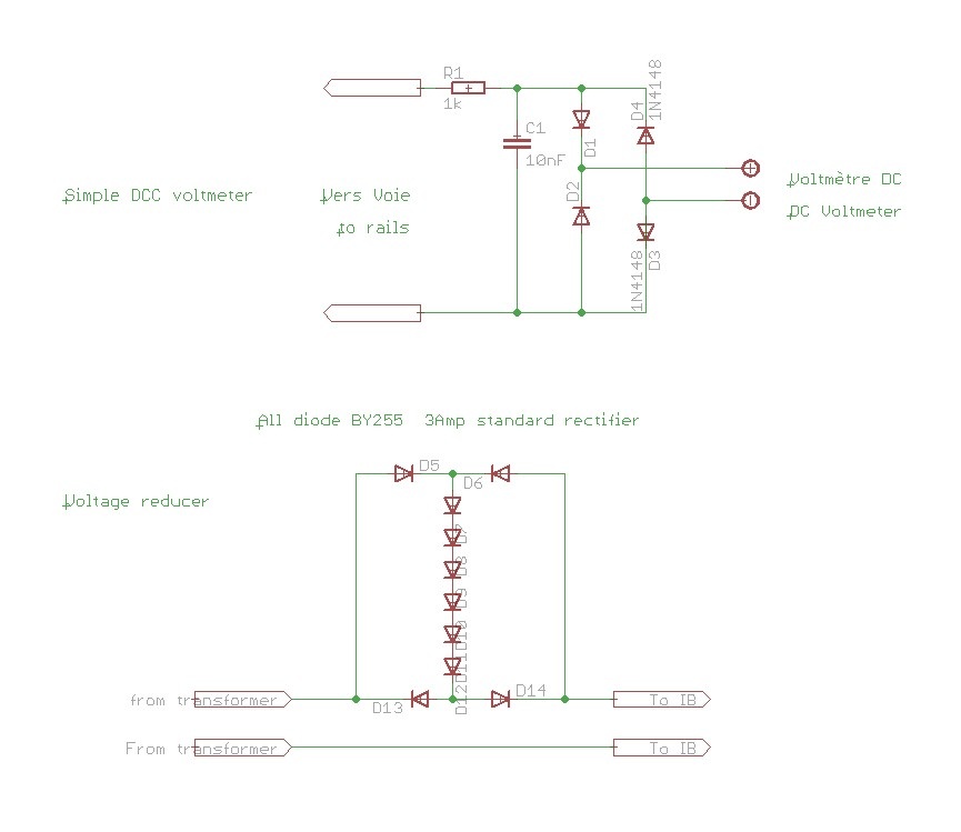

Bonjour, si j'ai bien compris tu as un transfo 6002 gris/noir comme la 6021, ce transfo est fait pour 220vac et en fin de compte délivre une tension secondaire trop haute vers 18-19vac, il faut absolument changer de transfo ou abaisser la tension de sortie, tout ton système est survolté, les ampoules sont les premières, les décodeurs pourraient suivre.
Tu peux abaisser la tension de sortie avec des diodes, chaque diode prendra 0,5v, si tu en mets 8 soit 16 car il faut les mettre tête bêche dans une rangée de serre-fils cela ne devrait pas te couter trop cher, la tension sera autour de 14vac amplement suffisant pour le système digital. Prendre des diodes qui supportent 4 A au minimum.
Tu peux utiliser aussi le schéma du bas ci dessous, tu prends un pont Graetz ( les diodes horizontales), tu ajoute autant de diodes verticales que tu souhaite baisser la tension ( j'ai pas testé ce schéma )
Bon amusement. :idea:

Messagepar 30663021
19 Aoû 2014, 10:07
Bonjour et un grand merci…tout se que je sait, c’est comme sa que je l’ai appris, et j’adore.
Je vais faire le schémas (1) pour voir, je vient de faire un nouveau montage et la sa marche !
j’explique : avec une masse commune 30VA et en sortie 6021 ???
Entrée (+) au feu sur 30 VA --- masse commune --- un fil rouge (feux) av. la coupure de voie---l’autre rouge ap. la coupure --- les deux bleue au voie de contact a et b (contact par essieux) et de ce fait le feu est en 30VA, mais seul les contact se font par la masse commune,
