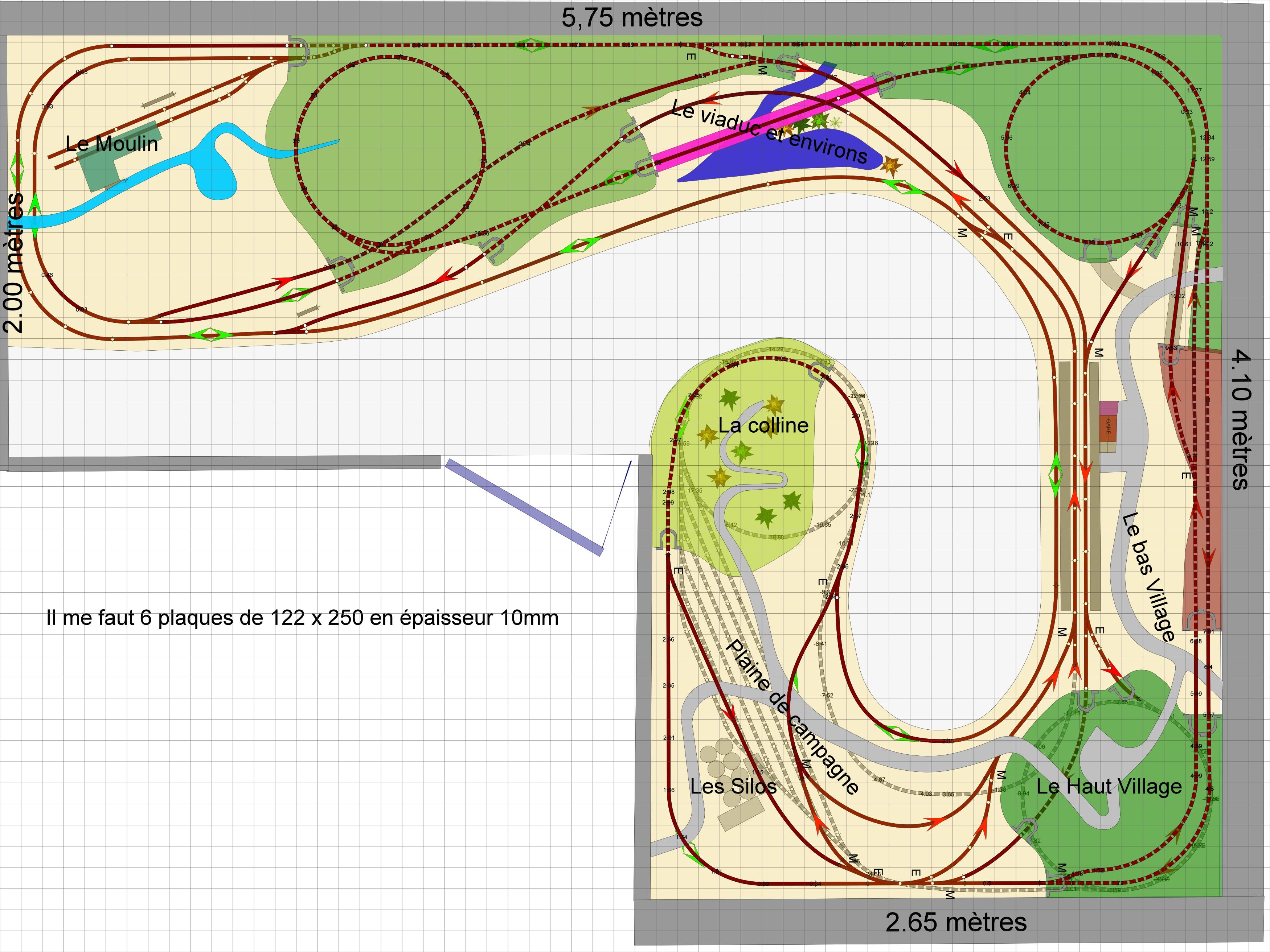

J'ai dessiné un plan avec le logiciel Anyrail, j'aurais besoin de vos avis avertis, les erreurs que j'aurais pu commettre et je pense qu'il y en a pas mal, les remarques, suggestions etc....le tout bienvenu !
Concernant la gare en particulier et les hélices qui il me semble sont de diamètres un peu trop petits. (900mm)
Merci de vos réponses.

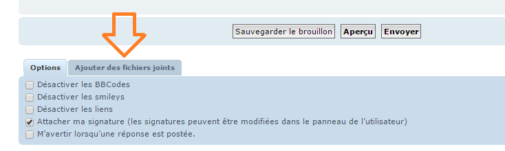

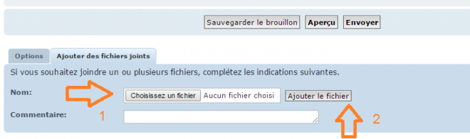

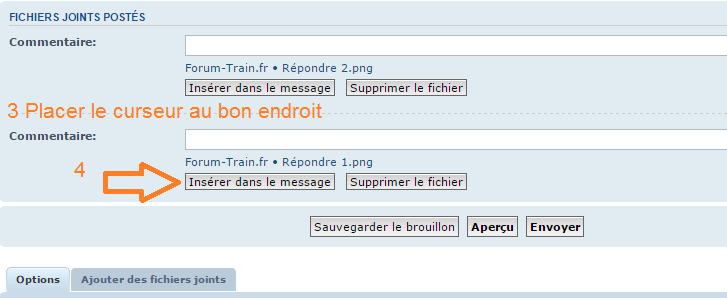

Avant de se pencher sur ton plan, voici pour insérer directement une pièce-jointe sur FT :
Quand tu rédiges un message, dans le fond il y a :
De plus grâce à FT (merci Rod) on peut agrandir 2 fois l'image. :bave:

Bon Hervé, pour le plan, c'est malheureux qu'on ne distingue pas les hauteurs, car il me semble que tu pourrais avoir quelques soucis avec l'hélice à gauche du viaduc, et à la droite des silos.
Pourquoi utiliser des plaques de CP en lieu et place, d'une ossature en alvéole :?: Concept bien plus souple quand on veut faire des niveaux différents :!:
Lire le site ho-ptit-train par exemple, pourrait t'aider dans nombre de domaine pour réaliser ton réseau.
Pour les courbes serrées, ben, tout dépend du matériel que tu comptes faire rouler dessus !
:ange2:
