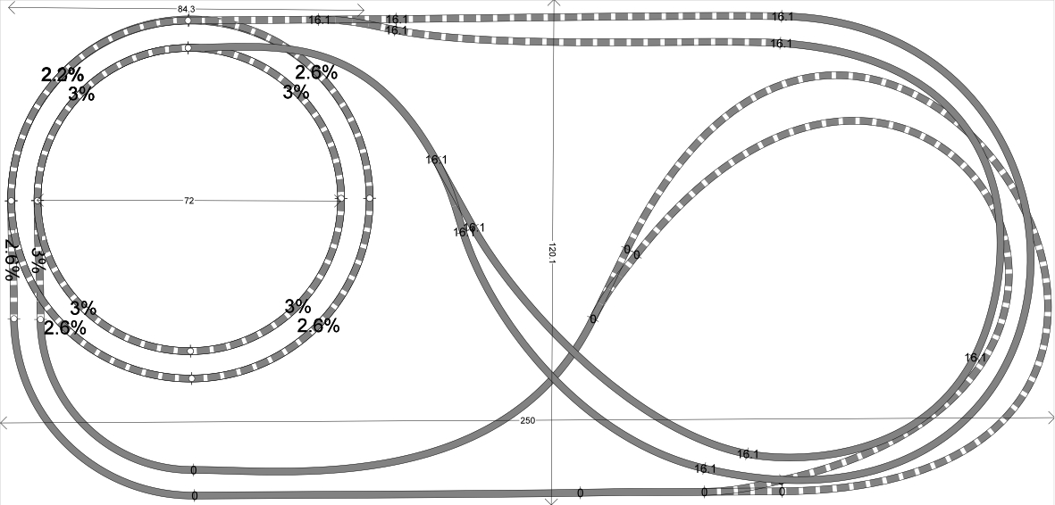

Messagepar Nicolas85
21 Déc 2014, 15:57
je met une première esquisse d'un plan fait avec anyrail en ho
en pointillé se sont les voies qui seraient cachées
Est ce réalisable pour que des trains puisse rouler dessus sans problème???

Messagepar christophe du Doubs
21 Déc 2014, 19:21
Si tu n'as pas fait d'acquisition de voie ou matériel roulant, je te conseille quand même le N. Au vu de côtes que tu nous donnes, ça risque de grimper sec pour le Ho.

Messagepar Express Nord
21 Déc 2014, 19:24
Bienvenue.
Ce projet est intéressant.
Une remarque : les deux courbes bouclées à gauche sont inutiles, elles ramènent au même point. Il faut donc ne garder que les courbes de gauche. A moins que tu ne veuilles utiliser ces courbes pour garer des rames.
21 Déc 2014, 19:29
à gauche c'est une rampe hélicoïdale qui permet d avoir 2 niveau l'un dessus l'autre à droite histoire d'avoir une boucle et une voie de garage en bas à droite

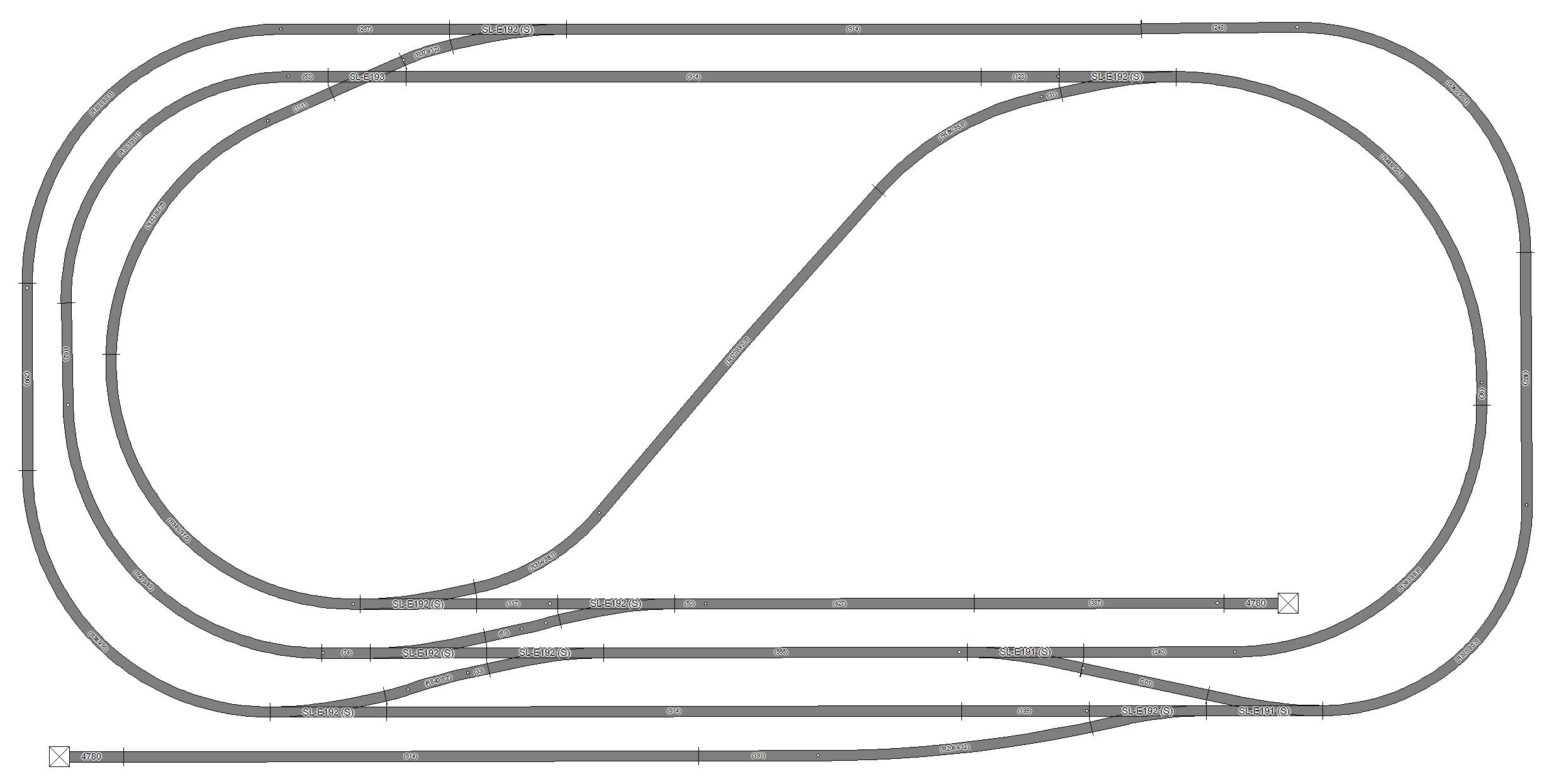

21 Déc 2014, 19:59
j'avais une autre idée, un réseau à plat qui serai un peu moins compliqué à réaliser.
la partie haute du schéma serait cachée

Messagepar cc7001
22 Déc 2014, 17:53
Pour un débutant je pense que le réseau numéro 2 sera moins source de problèmes de réalisation et d'utilisation qu'un réseau avec des niveaux qui s'imbriquent. il y a une voie qui nécessitera en deux rails un câblage approprié; la diagonale au milieu du réseau.

Messagepar cc7001
22 Déc 2014, 21:49
si on met des + et des - moins le long des rails , il va y avoir un court circuit avec ce plan de voie au niveau de l'aiguille au bout de la diagonale en bas. Je ferais si nécessaire un plan sur catrain avec les polarités pour montrer le problème. ;)
22 Déc 2014, 22:07
cc7001 a écrit:si on met des + et des - moins le long des rails , il va y avoir un court circuit avec ce plan de voie au niveau de l'aiguille au bout de la diagonale en bas. Je ferais si nécessaire un plan sur catrain avec les polarités pour montrer le problème. ;)
pas la peine de faire un plan j ai mis les polarités sur un plan et j'ai vu le court jus.
Quelle solution pour y remédier?? un module de boucle de retournement c'est ça???
