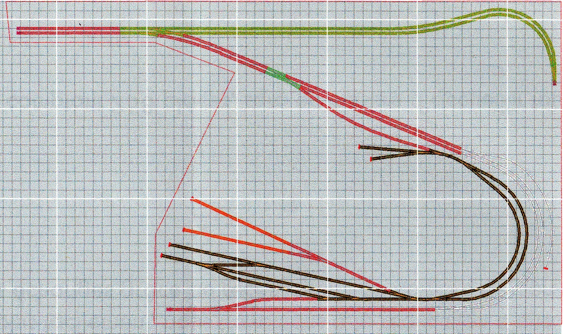

bonsoir,
peu de choses sur les gares en courbes et il se trouve que pour une question d'éloignement maximale des deux gares du réseaux, je souhaiterai tenter un plan de gare en courbe. Quel rayon (mini j'entends car je conçois facilement que plus il sera grand mieux ce sera) dois-je donner à mes voies et est-ce le même écartement que pour les courbes hors gares?
D'autres part, je trouve peu de plan de ces dites-gares ! Auriez-vous des tuyaux ?
merci d'avance
Jac

Il y a quelques idées ICI
le site est en Allemand mais il y a les plans qui peuvent être intéressants. Notamment des gares en courbes comme tu cherches

Il y a également ce site ICI
Idem beaucoup d'idées adaptables pour un réseau français

copie rédigée ....
le tracé en blanc sera le voyageur et sera surélevé par rapport au reste !
des commentaires?
Pour voir le reste voir mon autre post actuel
