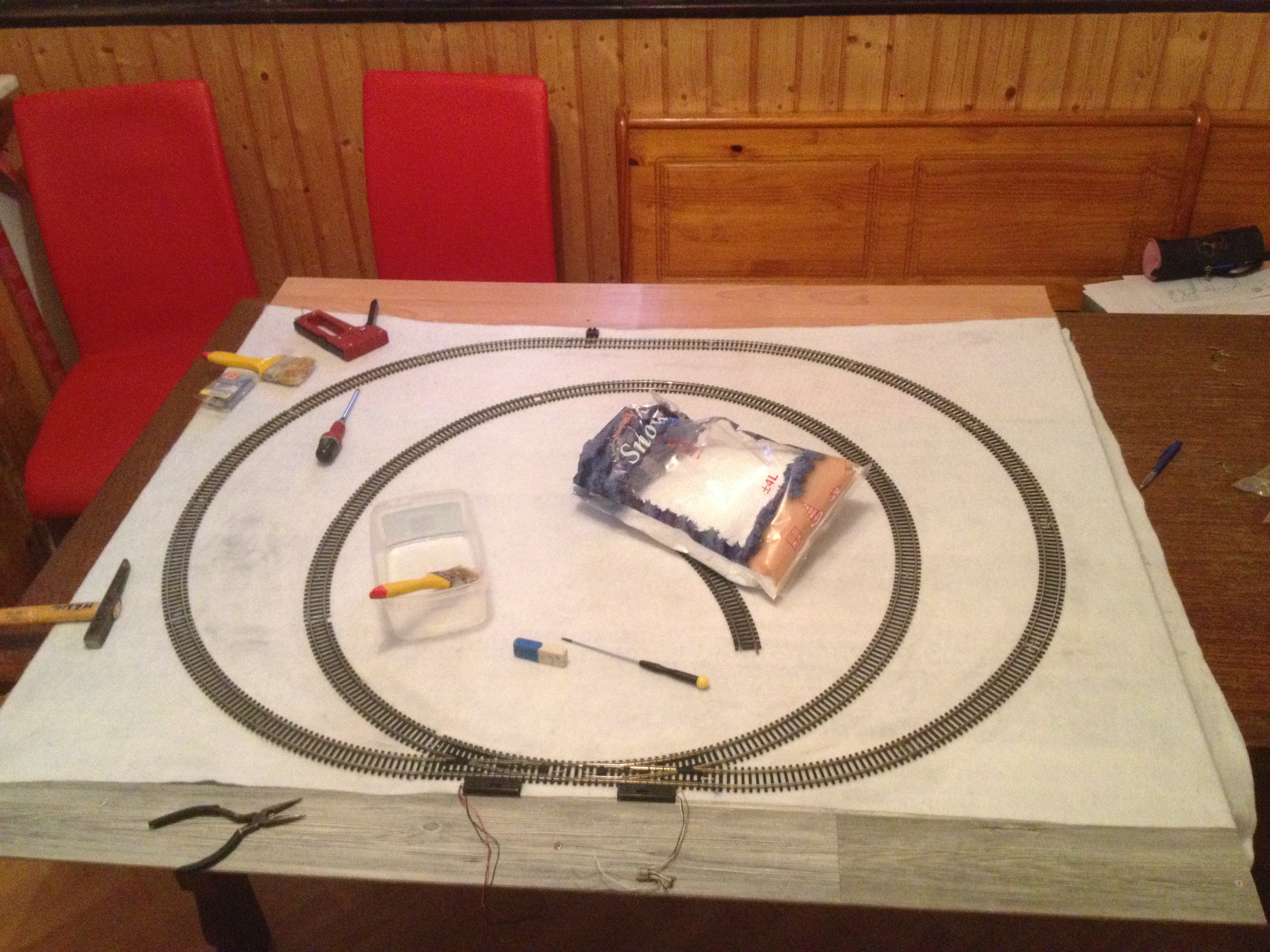

Je suis déjà modeliste dans les helicos depuis quelques années mais je me relance dans les trains. Je me suis lancé dans le train de marque piko model 57080 Christmas. Je suis donc sur la construction de ce circuit et j'aurais plusieurs questions à vous poser :
    J'aimerais savoir comment je pourrais faire fonctionner mon Aiguillages Jouef pour que cela fonctionne de manière automatique ? Je voulais savoir aussi si du coup mes deux aiguillages peuvent faire l'affaire ou pas ? (voir photo en dessous)
    J'aimerais créer un réseau train électrique avec un budget de 300-500 euros pour une locomotive à vapeur et je voulais savoir quel modèle prendre sachant que je veut qu'il fasse de la fumée et du bruit sonore ?J'aimerais que ce train se rapproche de l'esprit de Noël si possible.
    Ma dernière question : Quand on achète des railles , comment sait on comment ceux ci s'assemblent (ordre ? taille ?) ?

Juste un ou 2 trucs car il me semble que les rails marklin ne son pas compatible avec les autre rail ?
Et mon expérience actuel me dit que même si les autres rail fonctionne les rails piko que j'utilise son beaucoup plus fin
jouef, roco et lima.
sur la photo y a le petit cercle qui et monté en roco et les aiguillages son des jouef et on voie nettement une différence.

Effectivement, l'ami bubul semble avoir oublié que la fraction à conducteur central (souvent assimilé à Märklin) est incompatible aux autres...
Pour être précis, les rails H0m ou H0e ne s'adaptent pas non plus à un rail H0 de quelle marque qu'il soit. ;) et pour la hauteur du profil mieux vaut avoir la même.

J'ai l'impression que cette discussion s'enlise, alors quelques mises au point...
En HO (et en excluant la voie étroite, HOe ou HOm, comme mentionné plus haut) il existe deux systèmes (alimentation/rails) :
- le "2-rails", que produisent la plupart des marques (Jouef, Lima, Roco, Piko, Rivarossi, Athearn, etc. etc.)
- le "3-rails", à l'origine produit par Märklin (qui produit encore aujourd'hui l'essentiel des rails, même s'il n'y a plus de troisième rail, remplacé par des picots plus discrets).
Mais la plupart des marques (du moins les plus sérieuses) sortent leurs modèles en version "3-rails" tandis que Märklin vend ses modèles en version "2-rails" sous la marque Trix. Vous suivez jusqu'ici ?
Une fois la distinction faite entre ces deux systèmes, la compatibilité est presque totale au sein de chacun d'eux, que ce soit en analogique ou en numérique.
En ce qui concerne la taille des rails, ou plutôt leur hauteur, il en existe de différentes définies par leur "Code" tel que "Code 100", "Code 83" ou "Code 75" (du plus gros au plus fin). Le matériel moderne roule en principe sur tous ces rails sans problème. Le matériel vraiment ancien, avec gros boudins, n'accepte en général que les plus gros rails (code 100). Ceci dit, on peut mélanger les différentes tailles, il existe des éclisses d'adaptation pour cela (Roco notamment avec des éclisses de transition codes 100 - 83). Cela marche sans le moindre problème (comme je l'ai expérimenté pendant de nombreuses années sur mon ancien réseau). Il est toutefois préférable de se limiter à une seule taille de rails : c'est plus facile et plus commode si on doit faire des modifications ultérieures (par exemple remplacer un aiguillage).
Bon, y aurait tout un long article à écrire sur le sujet pour être complet mais j'espère que mon bref aperçu est suffisamment clair pour aller de l'avant.
