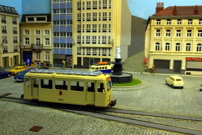

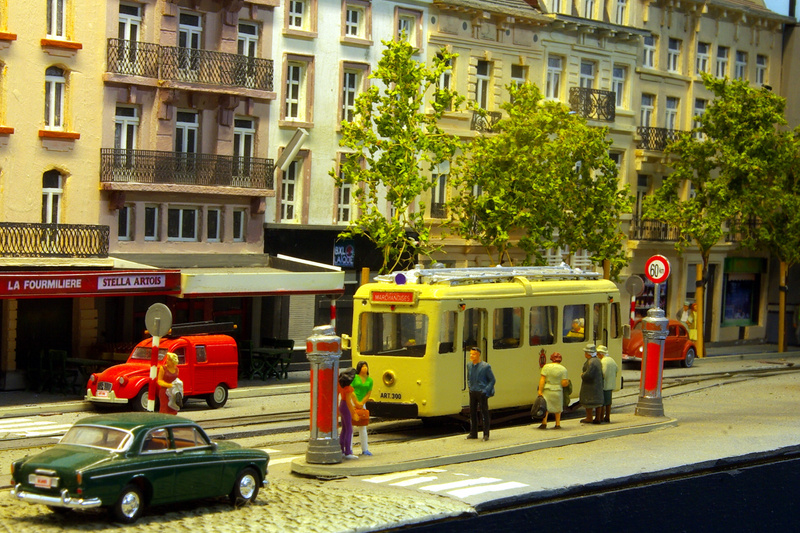

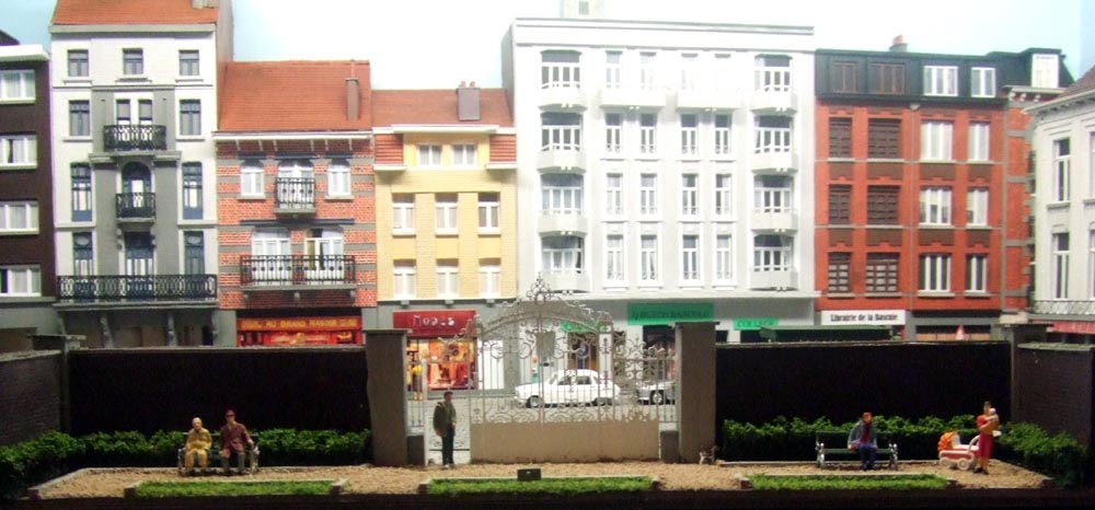

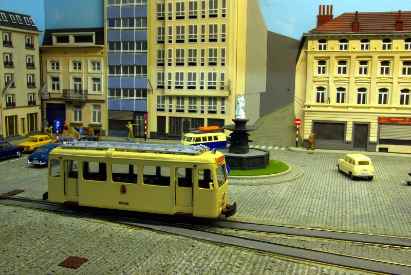

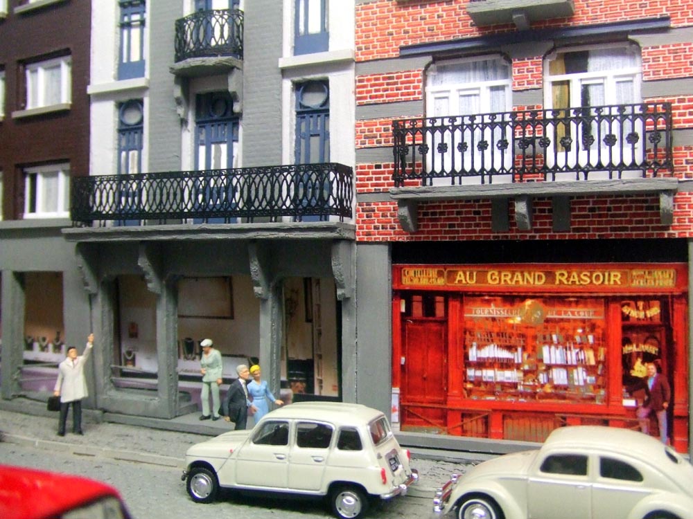

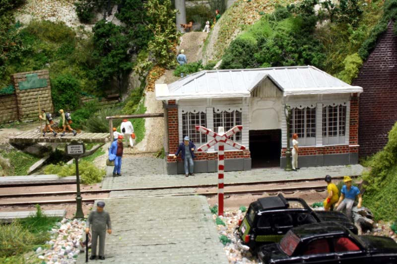

Les autres modules que j'ai réalisés sont des modules "tram" SNCV à l'écartement H0m. En voici donc quelques photos:
