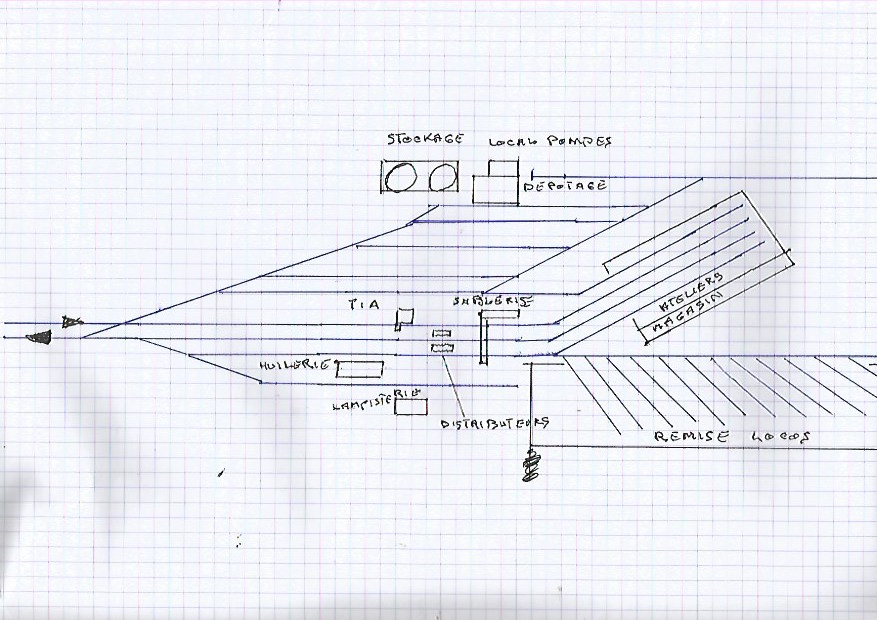

01 Avr 2016, 16:52
bonjour rien à faire aujourd'hui alors à l'arrache un plan de dépôt diesel et électrique dites moi si j'ai fait des erreurs

Re: plan
01 Avr 2016, 17:35
Le TIA est inutile avec le diesel et l'électrique. Je ne crois pas que la lampisterie soit encore bien utile.
Je n'ai jamais vu une remise à locomotives dans ce genre.
Il ne faut pas oublié que souvent ces dépôts sont des adaptations d'anciens dépôts vapeurs.
Fait attention à l'adaptation en modélisme. Ça risque d'être énorme.

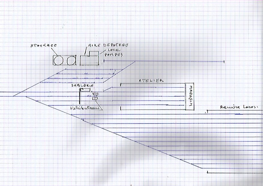

Messagepar pascalou55
01 Avr 2016, 19:11
bon voilà une première motif dites moi quoi

Re: plan
01 Avr 2016, 20:04
La voie doit rentrer sur l'aire de dépotage.
As tu besoin d'autant de voie pour ta remise ? A cette quantité, je pense qu'une rotonde est plus indiquée et plus plausible.
01 Avr 2016, 21:47
je possède pas mal de motrices mais une rotonde pour moi c'est trop cher et la place occupée est supérieure au faisceau de voies de mon plan

Re: plan
Messagepar Ferro
01 Avr 2016, 21:56
Quels sont les dimensions que tu disposes pour faire ce module ? :?:
Ferro
Messages: 1976
Re: plan
01 Avr 2016, 22:40
envie on 3,50 m de long et 60/70 de large mais je peux encore modifier mon plan

Re: plan
Messagepar Matthieu
01 Avr 2016, 23:40
C'est du H0 ?
Impossible de faire tenir ça sur 3.5x0.6 !

Re: plan
01 Avr 2016, 23:43
Ton plan n'est qu'une ébauche sans dimension. Pour aller plus loin, il va te falloir choisir une marque de voie et tracer un plan avec les vraies dimensions. Appareils de voie, position des locomotives, bâtiments, etc. Tout ça pour voir si ça rentre sur la place disponible.
Concernant le cout, tu as 12 aiguillages pour accéder à ta remise. A 20€ l'unité (non motorisé), tu en as pour environ 240€. Quasiment le prix d'un pont tournant...
