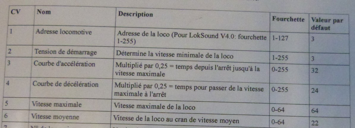

Ah, oui je me suis tromper,il faut augmenter certains CV Ci-joint document ,pour la tension de démarrage "valeur 1"

Attention, ce que tu montres n'est plus bon concernant la fourchette ses valeurs possibles des CV 5 et 6. Elle est désormais de 0 à 255. (plus de 0 à 64)

:roll: Les dernieres production de décodeur ont changer ? pas vue merci de corriger :cool:
