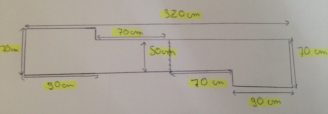

Mon réseau sera modulaire c'est à dire que l'on peut le "séparer en deux" afin de pouvoir le glisser sous un lit:
Les dimensions seront les suivantes:

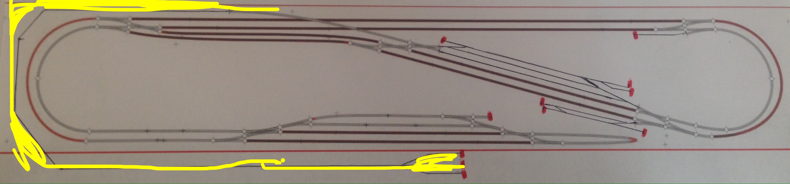

Le plan du réseau:
Le réseau sera sur 2 étages:
-La partie repassée en jaune sera le premier étage ( environ 5 cm en hauteur par rapport à la planche du dessous),
et sera aussi la partie secondaire, faite en contreplaquée 5mm. Le réseau secondaire ne sera pas électrifié mais le réseau principal le sera ( probablement avec des caténaires 1500V )
Avez vous des conseils, et des astuces pour le câblage et pour la boucle de retournement, et pour les signaux (signalisation à ajouter au réseau....)?

Juste 3 points:
- attention à la pente pour passer d'un étage à l'autre (pas plus de 2 à 3% )
- pour la boucle de retournement en DCC Roco/Fleischmann vend un module pour cela
- vérifier la géométrie des aiguillages
Magnifique projet :applause: :applause: :applause:

-La pente mesure environ 3%
-J'ai trouvé sur YouTube une vidéo très bien expliquée pour la pose de système pour boucle de retournement
Par contre, qu'entendez-vous par géométrie des aiguillages ?

Martrain a écrit:merci :)
A plusieurs reprises vous avez des aiguillages qui "s'enchainent": cela prend de la place.
Bien vérifier que cela est compatible avec le plan.
