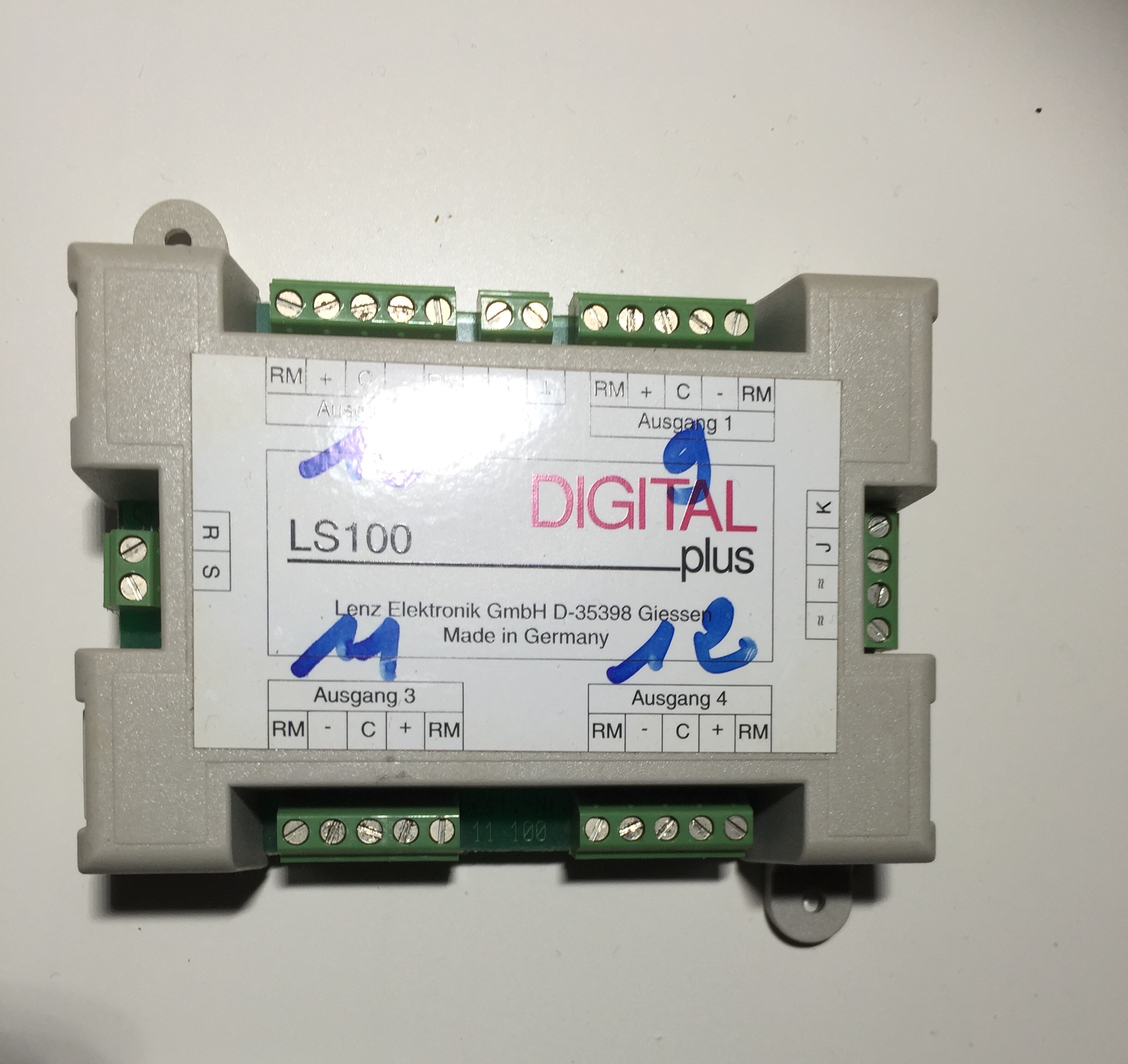

En revanche j ai acheté des ls100 d occasion et je n arrive pas à les programmes car je n ai pas le petit bouton pour le passé en mode prog.

J ai lu le mode d emploi mais je n ai pas sur le décodeur le bouton.
Donc je n arrive pas a le programmer.

ES tu sur qu'il s'agit de LS100 :?:
Une petite photo pour t'aider :?:

Il s'agit de l'ancien boitier. Mais effectivement, il n'y a pas la possibilité de programmation à l'aide du bouton. Il doit s'agir d'un modèle très ancien. Ton vendeur pourra peut être t'en dire plus.
Sinon, il te reste la possibilité de les programmer via la liaison de programmation PQ de la centrale. Voir la notice à partir de la page 55.

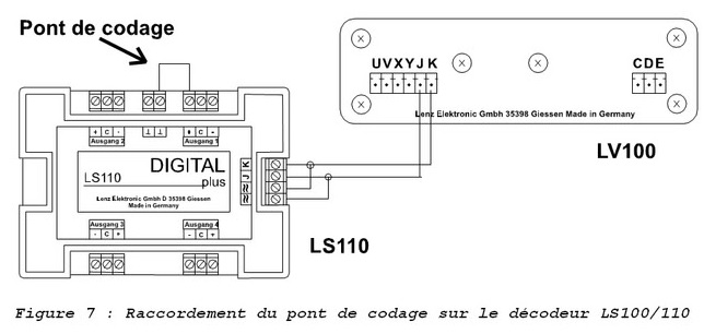

Voici la méthode à utiliser.
Programmation du décodeur LS100/110 sur le réglage standard à l'aide d'un pontage de codage
Ici, il s'agit d'un procédé par lequel on peut programmer le décodeur LS100/110 sans utiliser les sorties programmables avec adresse. Ici les caractéristiques des sorties sont réglées sur le réglage standard, en mode impulsion avec la plus petite durée d'impulsion.
Coupez l'alimentation électrique des voies et du décodeur (débranchez les câbles).
Reliez, ainsi que le montre la figure 7, la borne + de la sortie 1 et la borne * (T à l'envers) à l'aide d'un bout de câble (c'est le pontage). Connectez ensuite les bornes J et K ainsi que les bornes ** (signe courant alternatif) du décodeur LS100/110 à la sortie voies de l'amplificateur LV100. Remettez ensuite sous tension l'appareil et les voies.
Remarque : sur la figure 7, c'est un décodeur LS110 qui est dessiné. Sur le LS100, la connexion appelée pontage de codage se fait de la même manière.
Prenez maintenant votre régulateur manuel LH100 (voir le manuel à "commande des aiguillages"; suite de touches à presser F,5). Choisissez un des 4 numéros d'adresse appartenant à un groupe dans lequel vous voulez programmer le décodeur LS100/110 et entrez-le via les touches numériques. Confirmez l'entrée en pressant la touche "Enter". Pressez enfin la touche "+" ou "-".
Par cette méthode, vous provoquez l'envoi d'une information de commutation via la sortie voies de l'amplificateur LV100. Cette information contient l'adresse de l'aiguillage (ou du signal,...) que le décodeur de commutation reconnaîtra à tout moment. Cette information est finalement entreposée dans la mémoire sous la position 1. Les sorties sont programmées simultanément sur le mode impulsion avec la plus petite durée d'impulsion. Débranchez finalement le courant des voies et enlevez le pontage.
