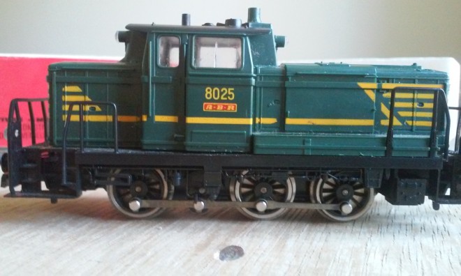

Je possede une locomotive diesel hydrAUlique type c ABR reference 8529 jouef.
Ma courroi est s est desseche et donc n emtraine plus les roues(normal en presque 25 ans de non fontionnement :mdr2: )
Je voulais savoir si quelqu un saurait ou je peux acheter une courroie neuve(j ai deja cherche sur ebay et il y en a mais je ne sais pas si c est compatible :gratte: )
Merci
Bonne journee

Cherche vers chez toi quelqu'un qui vend des joints toriques .
Ca existe en toutes dimensions et en plusieurs diamètre de joint

Autrement des petits élastiques peuvent temporairement ,voir parfaitement faire l'affaire.

Ou des élastiques d'appareils dentaires. Ou des rainbow Loom, sortes d'élastiques a tricoter, très a la mode chez les enfants.

Je doute que des élastiques fassent l'affaire. Quand à trouver des joints toriques de bonnes tailles ça peut être compliqué.
As tu fait une recherche de courroie pour locomotive Jouef ? Sans préciser de modèle, tu dois trouver ton bonheur (la 140C jouef est plus connue que ton locotracteur, et c'est certainement la même courroie).

Les dernières 140C Jouef Champagnole avait leur courroie fait d'un simple bandage d'adhérence.
Sinon pour des vraies courroies miniatures de qualité, il faut regarder par ici: http://www.nigellawton009.com/DriveComponents.html Il y a un tableur qui permet de déterminer le diamètre en fonction du diamètre des poulies et de leur entraxe.

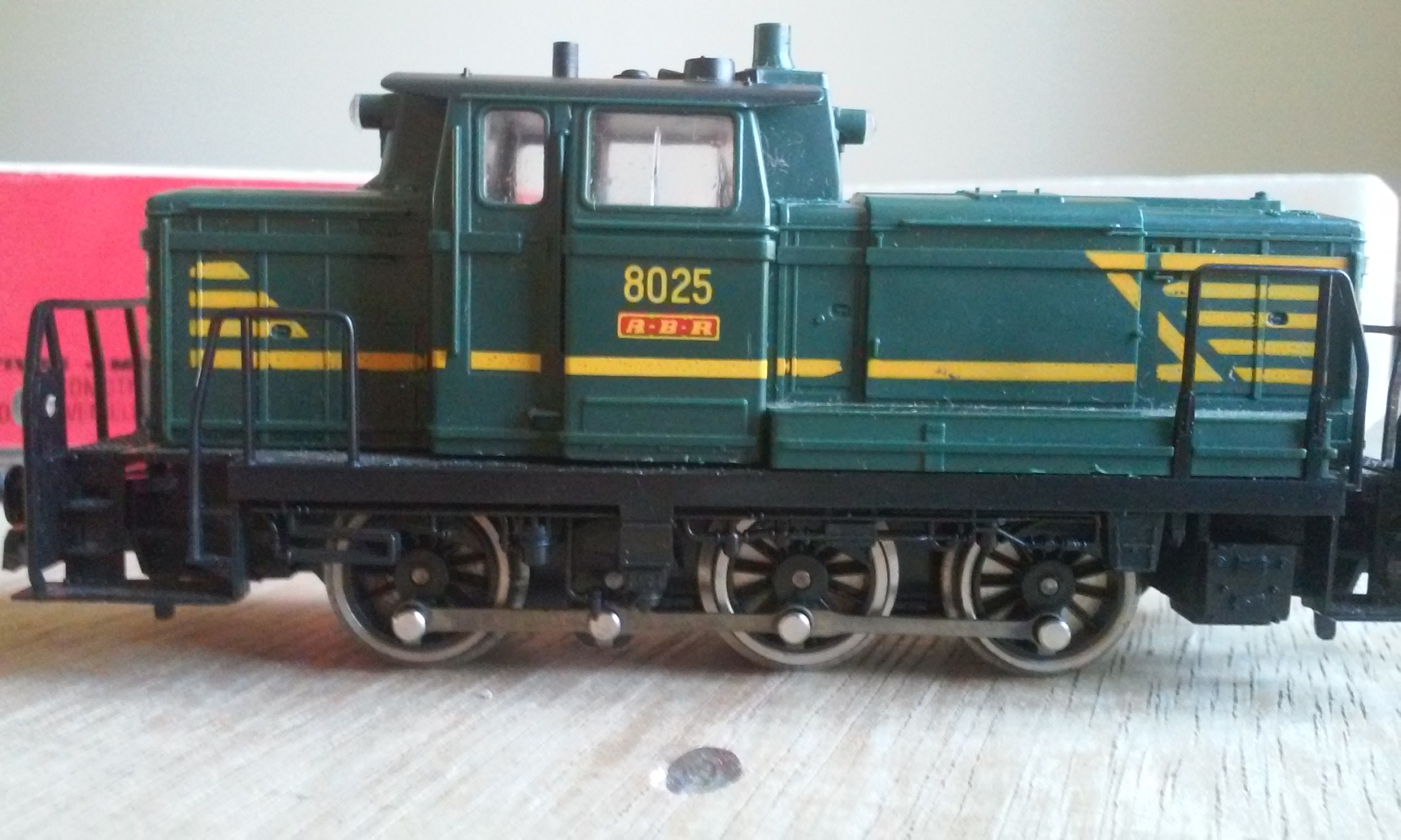

En fait je viens de trouver le vrai nom de ma loco c une c 8025 ABR belge

Hotel delifox a écrit:En fait je viens de trouver le vrai nom de ma loco c une c 8025 ABR belge
farpaitement :vieux:
article de la revue Le Rail sur rixke.tassignon
A la fin des années 50, la SNCB rechercha une locomotive européenne standard avec un faible coût de production. C'est le moteur allemand V60 qui fut choisit comme norme, et 69 motrices du type 260 (série 80) furent construites par ABR et BN.
