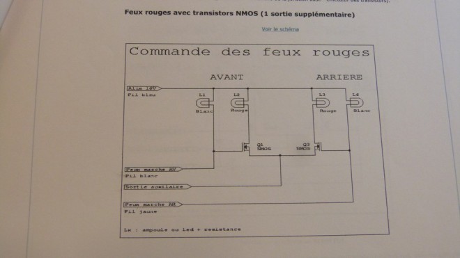

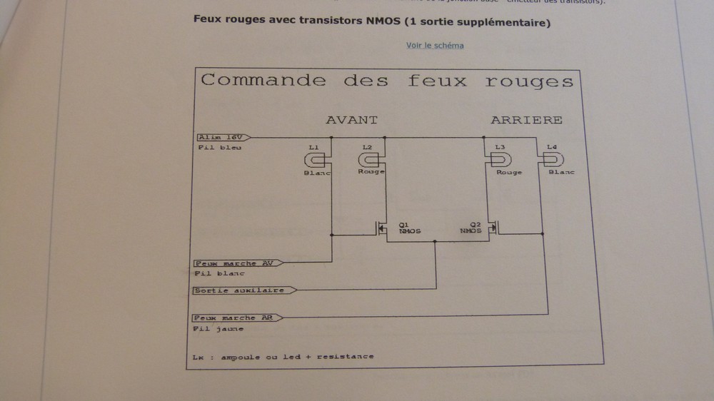

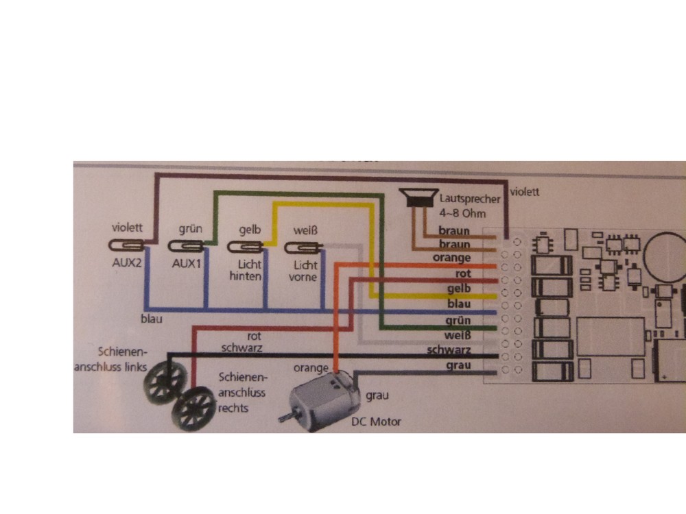

dessin décodeur ESU
Il y à un autre montage avec feux rouge pour manoeuvre ,il faut que je le retrouve :|

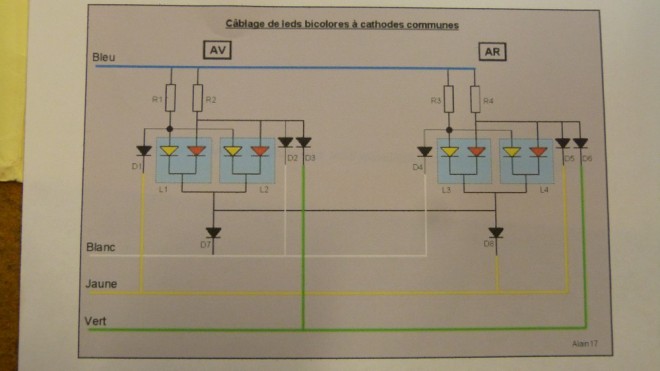

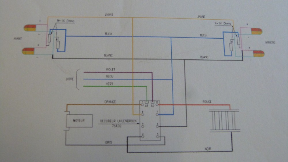

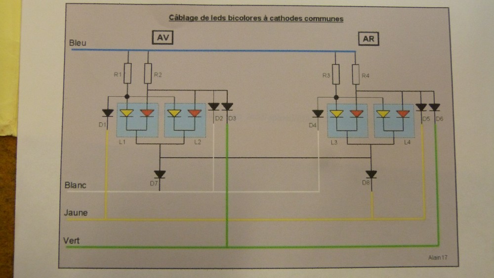

Suite dessins glaner sur la toile
Bonne suite pour le montage
