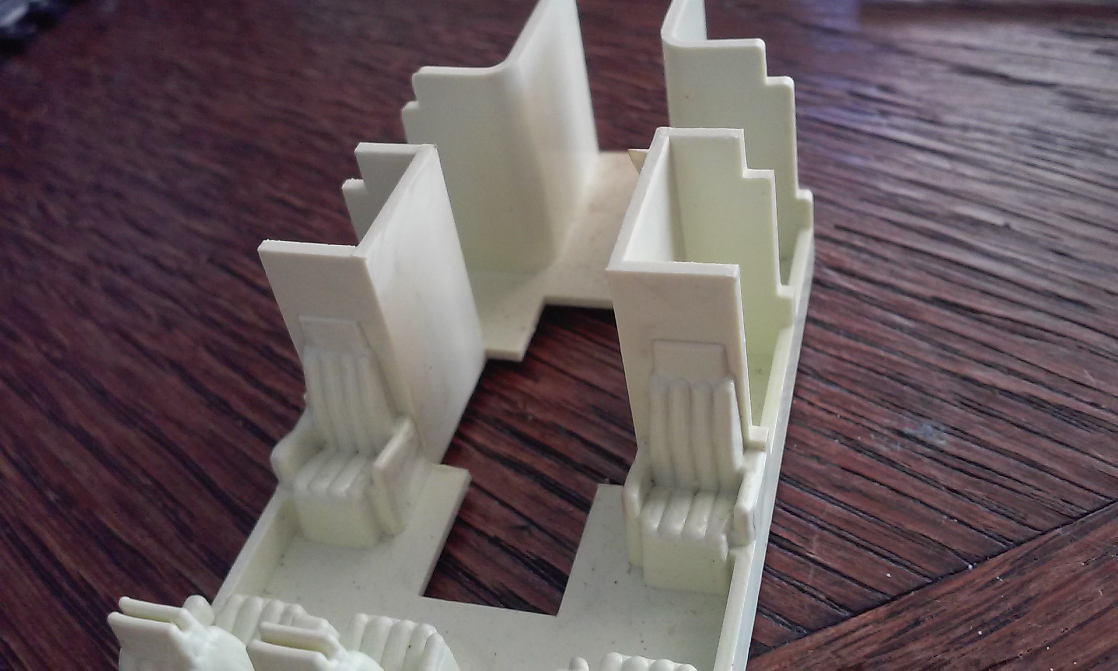

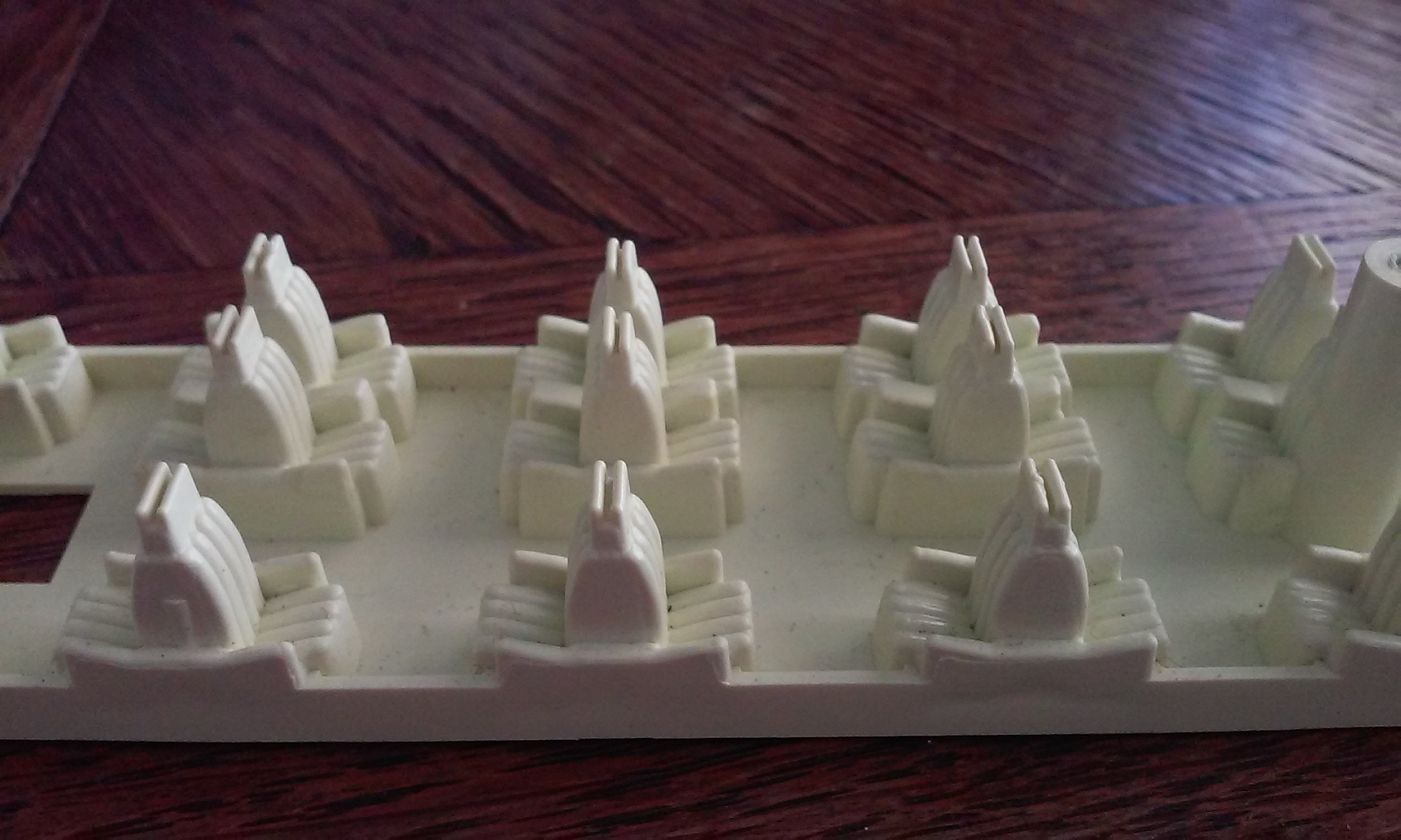

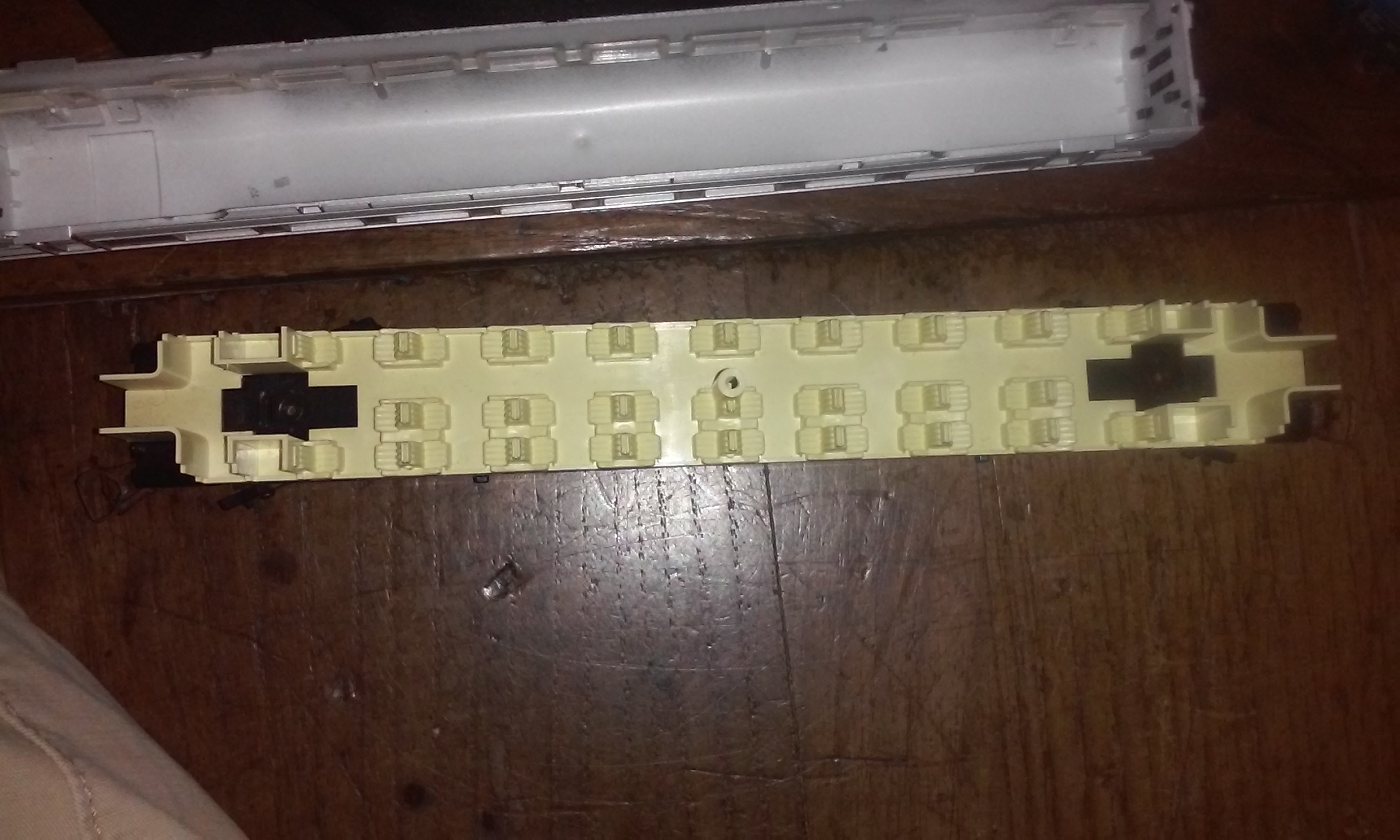

Je viens d acquerir un wagon TEE avec amenagements interrieurs non peints.
Je voulais savoir de quelles couleurs etaient les sieges dans ces voitures. :gratte:
Merci a tous.

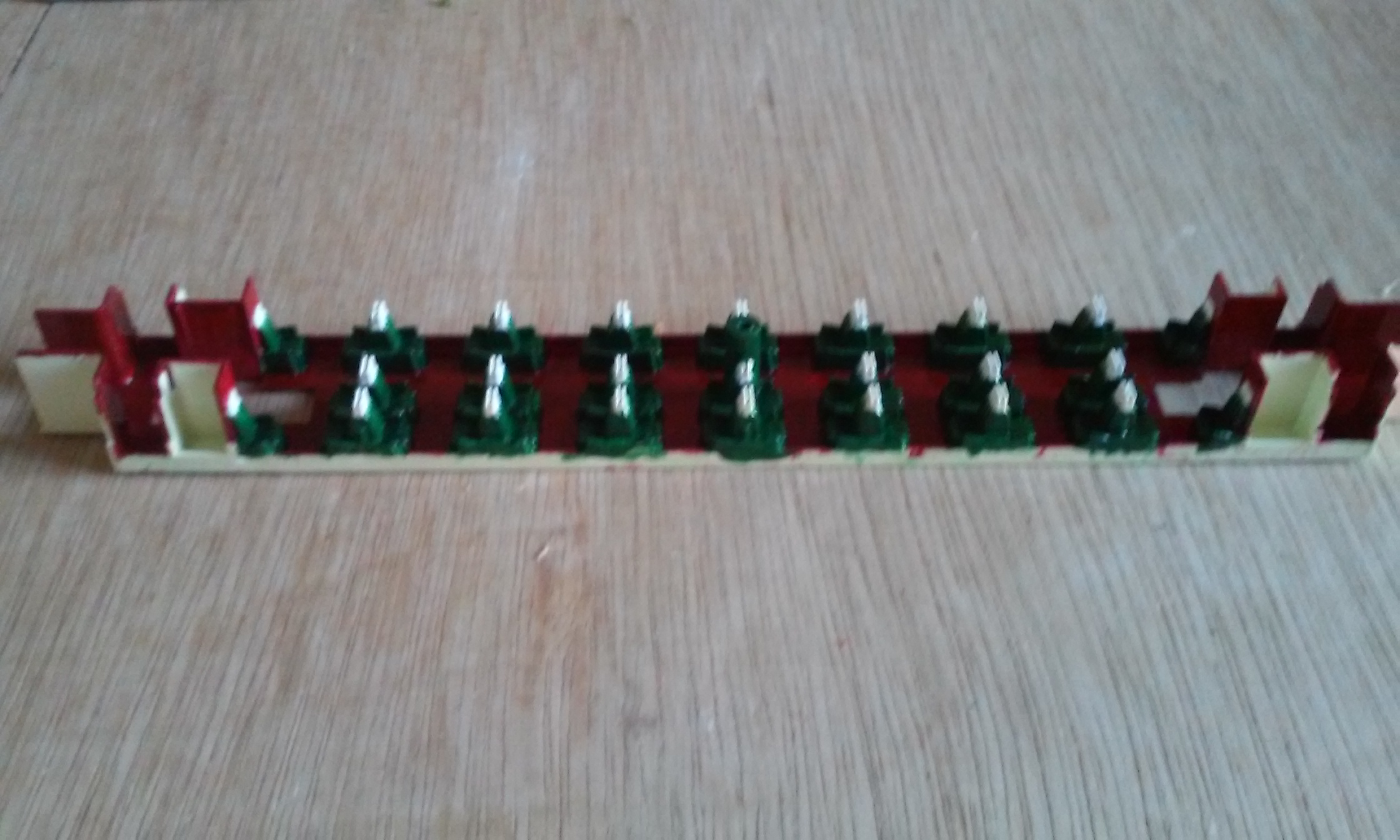

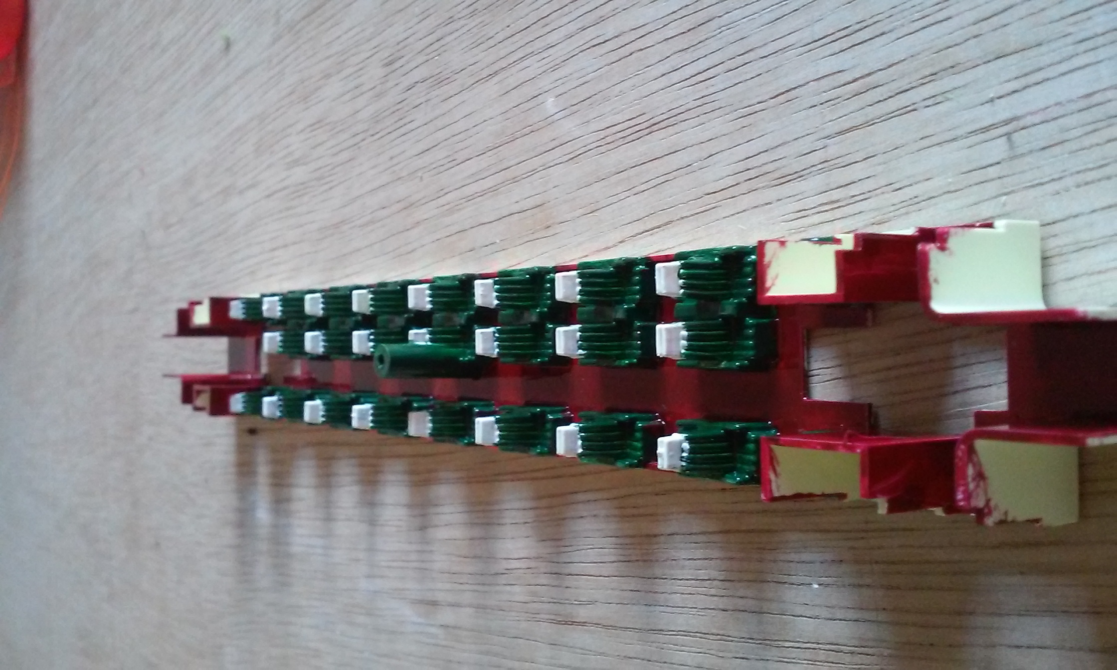

Messagepar Hotel delifox
06 Nov 2016, 12:57
Comme promis les photos de l' aménagement
Il y quelques debordements parce que je ne possede pas de pinceaux assez fin :H2:
Mais ca ne se voit pas dans la voiture :siffle:
