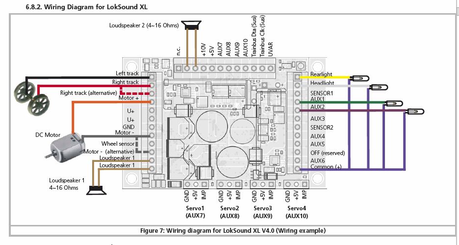

Je viens de monter un décodeur ESU XL V 4.0 sur ma BB25242 AMJL . Fonctionnement normal (après réglage automatique de la compensation) mais les feux blancs ou rouges, quelque soit le sens de la marche, ne fonctionnent pas. Etant novice en digital, quelqu'un aurait il un ou plusieurs petits conseils à me donner

Mettre un plan du schéma utilisé pour se faire une idée du montage, sinon, je ne vois pas comment répondre à ce message.

Bonjour, est-ce un décodeur 8 broches ? Car dans ce cas, si il est branché a l'envers, la machine roule (certes en sens contraire de ce qui est prévu), mais les éclairages sont soit inversés, soit ne marchent pas, selon que ce sont des lampes ou des leds.

J'en ai parlé ailleurs avec Waly.
Il s'agit d'un Loksound XL à pins ref 54599.
Ce n'est apparemment pas un problème de branchement mais de mapping.

Je ne possède pas de mapping et d'ailleurs je me suis renseigné auprès de AMJL et d'après eux le mapping fourni par les coréens est faux

Le mapping se change dans un décodeur (Lokprogrammer ou SPROG).

J'ai commandé un lockprogrammer qui ne devrait pas tarder a arriver. C'est là que ça se corse car je n'y connais pas grand chose. Enfin il faut bien se lancer un jour et avec vos conseils d'experts je suis serein
