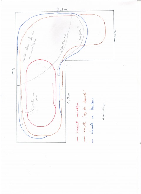

Reste un décor à planter si la place est présente. Ne pas oublier de différencier les divers circuits par des éclisses plastique s'ils doivent se tutoyer et comporter plusieurs transfos.
Sinon rien d'impossible, le plaisir de créer sera grandissant ... même les accidents n'auront que des conséquences matérielles. Attention toutefois aux risques électriques ...

Oui, il faudra effectivement concevoir deux réseaux indépendants, un pour le Märklin, un pour le deux rails ... Ou alors, on peut imaginer une aiguille entre les deux réseaux, avec une courte section neutre isolée, pour échanger des wagons entre les deux réseaux. ce qui pourrait ajouter du piment au jeu :idea: (un peu comme une frontière équipée de deux courants différents, dans la réalité, ça existe). Je constate aussi que tu as un coffret Roco Multimaus, j'avais acheté le même pour débuter en Digital, bonne entrée en la matière, avec une centrale digitale tout a fait correcte. Il faudra cependant équiper les autres machines avec des décodeurs digital. Par contre, vu leur age, pas d'interface normalisée, il faudra souder fil a fil. Pour ces questions électriques et électroniques hautement intéressantes, tu auras a coup sûr des réponses sur le forum.

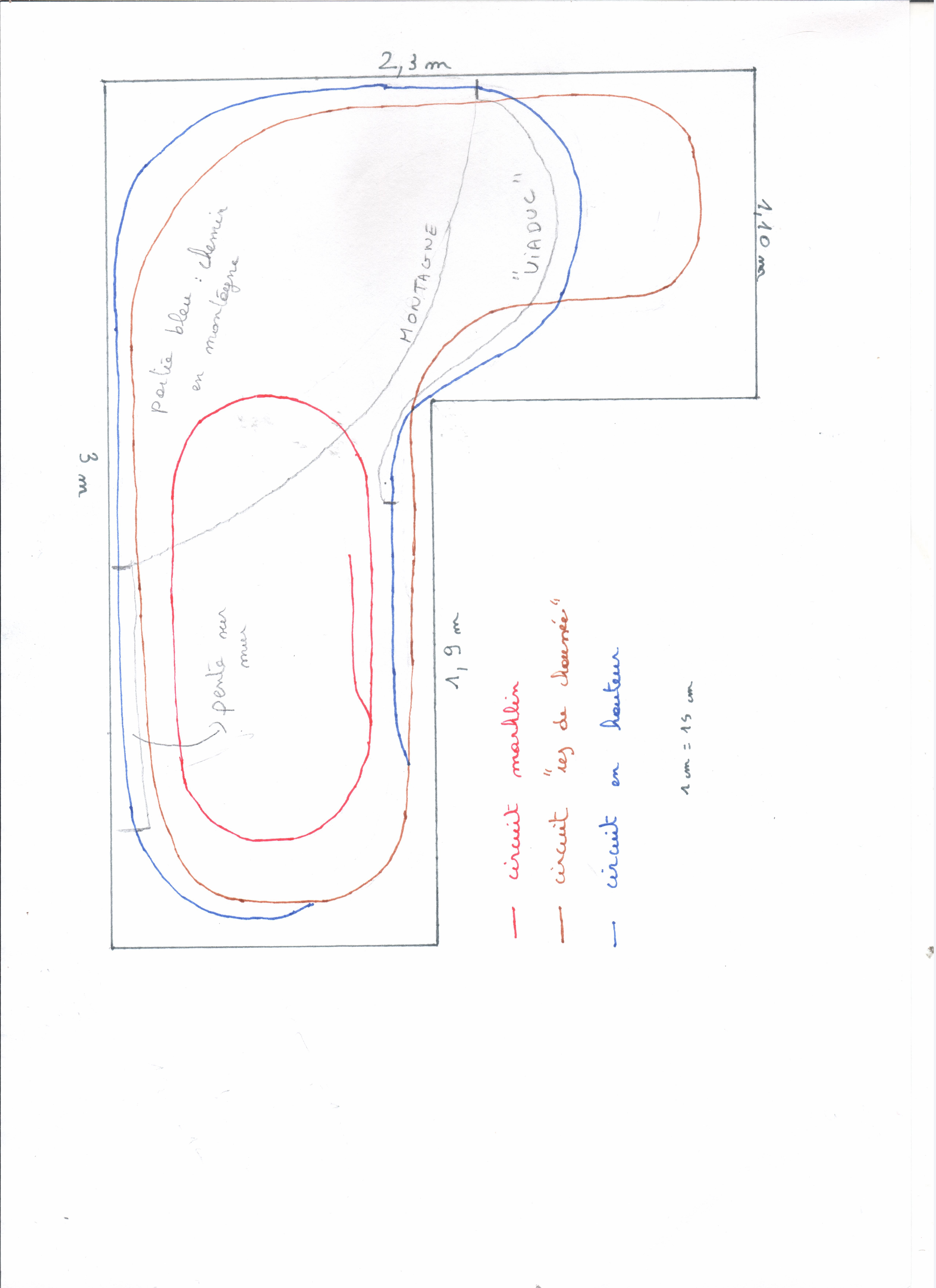

Messagepar alex0121
28 Déc 2016, 22:42
Voici la première version "papier" j'attaque la version numérique prochainement.
N'hésité pas à émettre des avis.
