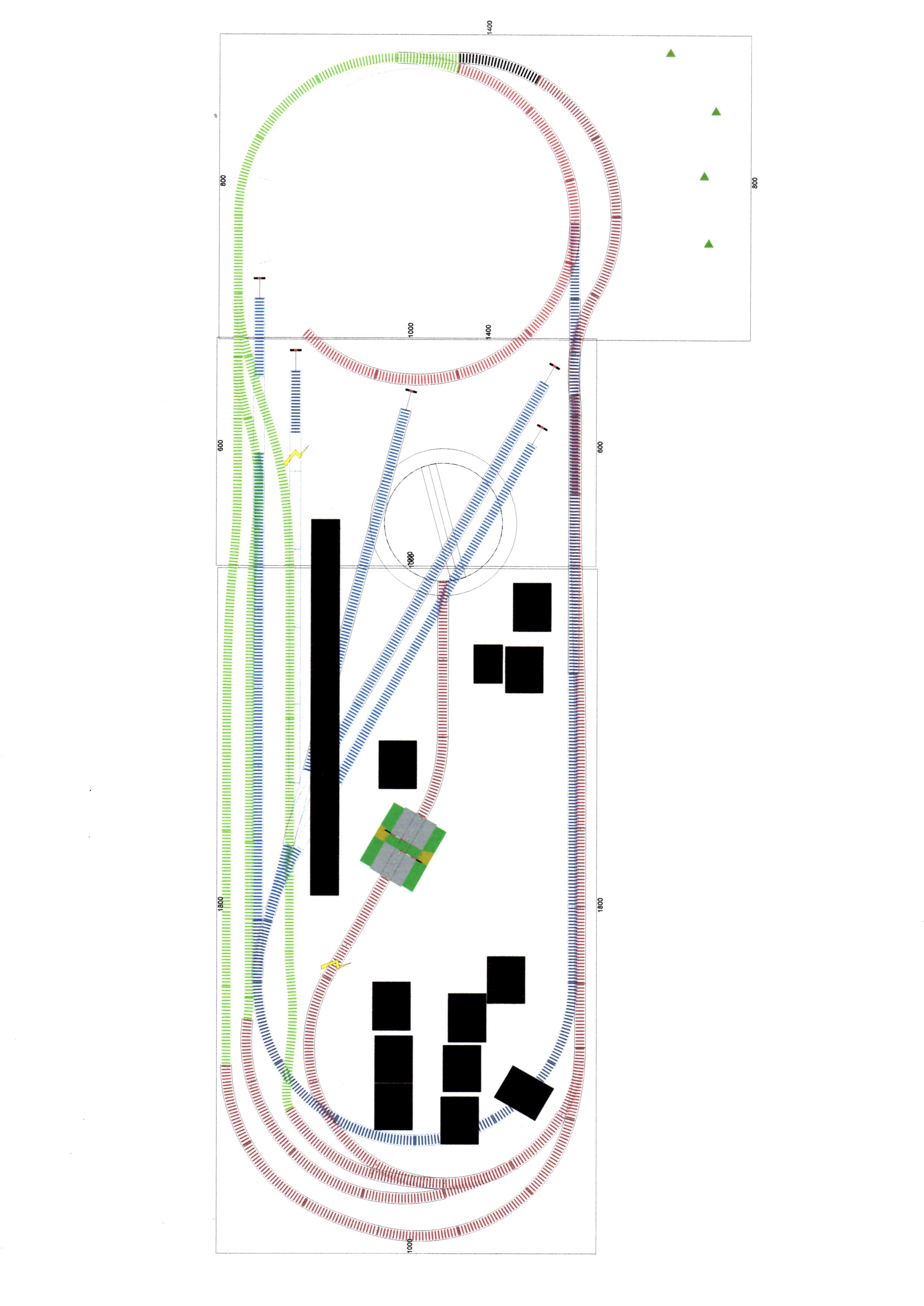

Voila je voudrais réalisé un réseaux de train en HO si possible suivant la place disponible et suivant le plan que j'ai fait a l'échelle 1/15.
Comme indiquée je suis novice et je démarre le réseaux avec rien du tout , et faire 2 niveaux .
voici le plan indiquée , les cotes son en cm.
Donc a votre avis et il possible de faire ce réseaux en HO ?
second soucis est ce la largeur passe pour faire des boucles ? ( largeur 100 cm , et 70cm).
en vous remerciant d'avance de vos réponse ou solution.

Voila ce que j'ai réussi a faire avec raily.
Vous en pensée quoi?
en rouge pour aller aux niveaux inférieur ( gare cachée).

bonjour,
les voies sont vraiment au bord pour certaines.
si tu n'as pas de voitures trop longues ça peu passer, mais le mini pour les courbes c'est 400mm.

Messagepar david 02
02 Jan 2017, 21:42
Merci.
j'ai fait les courbe avec du 360mm et certaine avec du 421 mm sinon sa passe pas .
Et pour le moment j'ai aucun wagon et ni loco.
Si je mais une loco bb 67035 avec 3 voiture corail , sa passerai ou sa serait trop grand?

david 02 a écrit:Merci.
merci
Les voitures Corail sont de longues voitures. Il ne faut pas que les voies soient trop proches des bords et des murs.

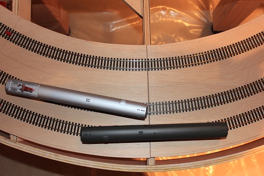

Histoire de comprendre la chose avec une photo :
:ange2:

Messagepar david 02
03 Jan 2017, 23:29
Merci.
nouveau plan plus grand que avant surtout le petit morceaux.
en vert gare niveaux 1
en bleu gare cachée avec voie d’axés
en rouge hélicoïdale avec rail 415mm qui vient du vert et va vers gare cachée.
en rouge rail niveaux 1
les petit carrée noir et le grand habitation disposée aux hasard.
et le cercle noir pont tournant
par contre pour la gare cachée une seul voie qui vers la gare cachée, j'ai pas fait de voie pour revenir sur le niveaux 1.
Vous en pensée quoi ?
mieux que schéma précédent.
merci.
Pour rappelle voie fleischmann code 100 sens ballast.
rail de courbe tous en 415 mm sauf certaine petit .
les mesures du réseaux .
la grande parti 2.4X1 M ( gare n1 et gare cachée)
0.80X1.40 la parti hélicoïdale.
david 02
