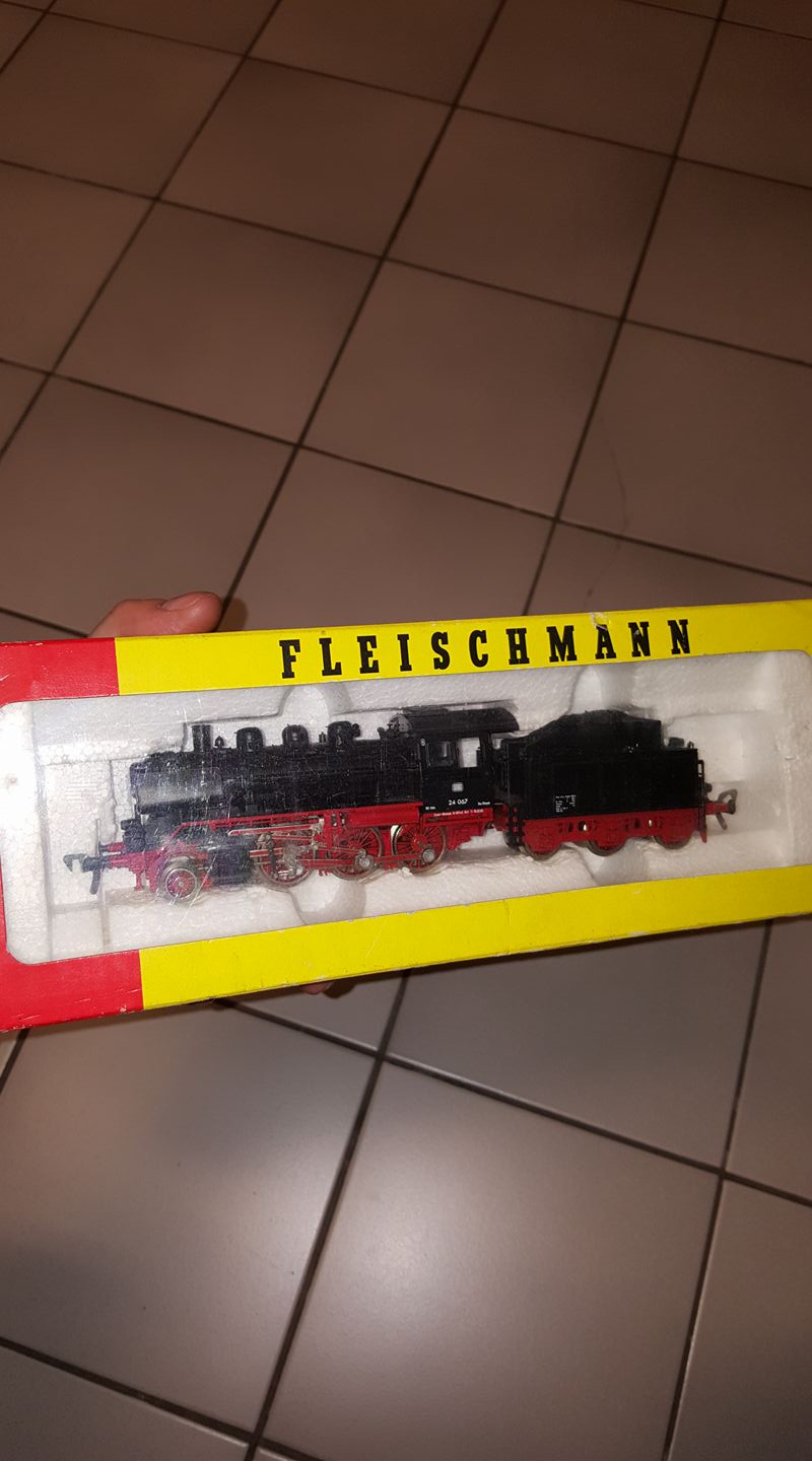

Bonjour a tous
Voila je viens de voir quelqu'un proposer un train de marque Fleischmann mais je sais pas du tout sont prix et lui non plus.
Comment savoir le modèle ?
Comment je peux tester le train alors qu'il n'a aucun rail a disposition ?
Il a aussi un boitier pour l'alimentation des rails
Merci d'avance de votre aide

je viens de m'inscrire sur le forum, pour répondre à votre question.
Il s'agit de la Fleischmann BR 24067, catalogue 4141, époque IIIb (elle a l'insigne DB).
Je trouve perso ces locos "le cheval des steppes" fort jolies; je dois posséder toutes les versions.
Construite en 1926, la 25 067 fut la dernière à rouler en RFA, et fut réformée en août 1966.
Le modèle n'est pas rare du tout (voir sur Ebay), ni recherché. La loco roule très bien
Pour le tester, une pile de 9 V suffit, appliquée sur les roues. Le moteur se trouve dans le tender.
Combien ça vaut? En état 1 ou 2, mode d'emploi et boîte.
Les prix en achat direct de Ebay sont fous et irréalistes.
en bourse de collectionneurs
A 50€, elle part sans problème,
A 70€, peut-être.
A 90€, elle reste sur la table.
Modifiée, vieillie, avec quelques détails cassés, elle ne vaut que ce qu'on daigne bien donner.
voili, vloilàààà
