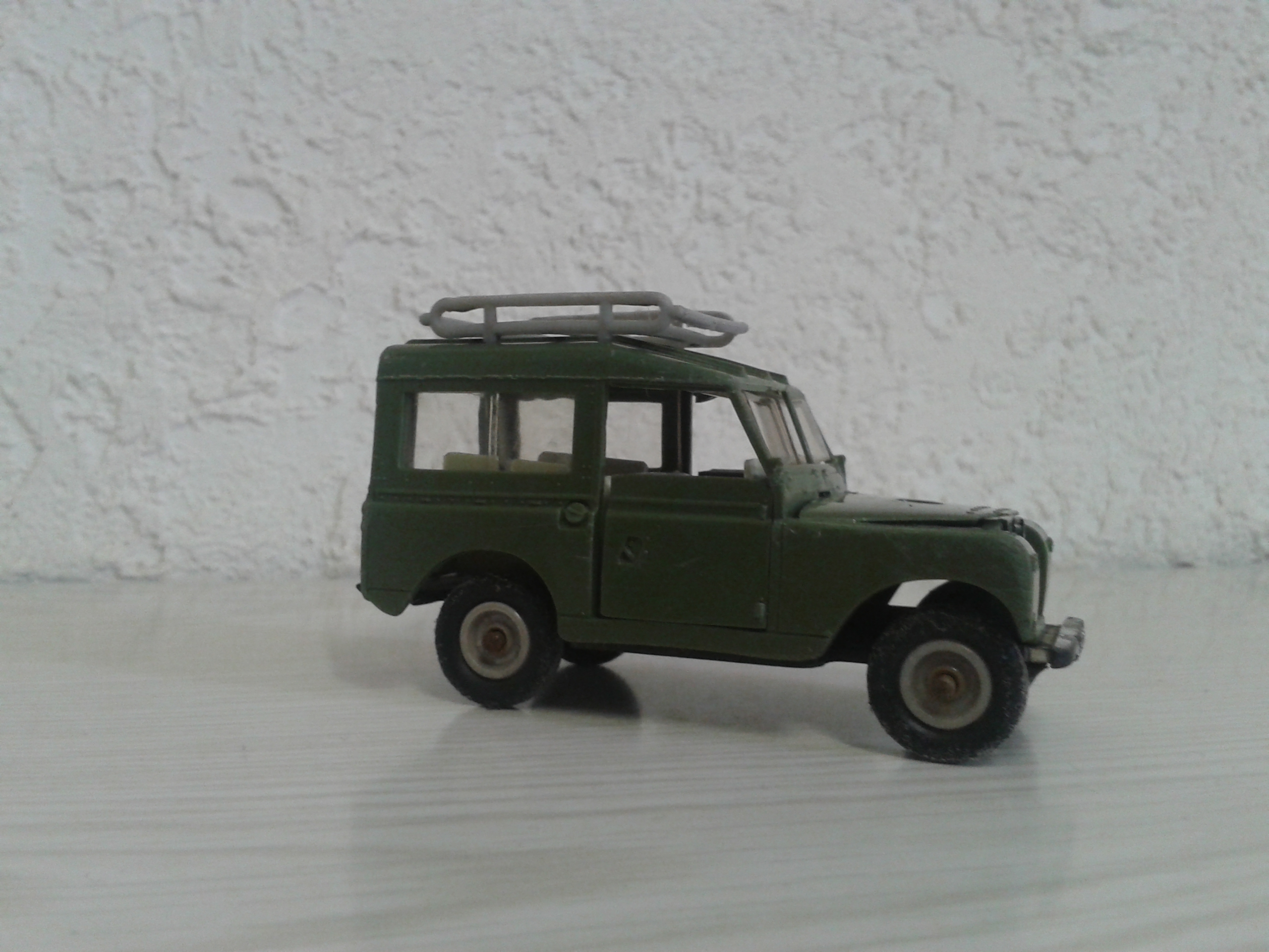

Bonjour, afin de mieux visualiser ce que tu ambitionnes, j'ai sorti du coffre à jouets ce "Land". Hormis la caisse pour sa carrosserie, c'est le même type que la tienne. Une alternative s'est posée, roues de train ou pneus voiture ?
A première vue je pense que l'opération est réalisable en sauvegardant le caractère routier de ta voiture.
-Ton Land Rover est vissé dessous ou serti ?
-Par ailleurs sous un camion ou autre voiture miniature, figurerait-il un pont ou un demi pont symbolisé. Ce serait une pièce à mouler avec de l’étain qui permettrait de fixer des roues de chemin de fer.
-Si tu es patient avec une bonne précision et des outils presque d'orfèvre tu devrais t'approcher de ton souhait.
Il est vrai que la place manquerait mais à en juger par la miniature de la photo je suppose possible de mettre un micro moteur. Dans le pire des cas tu resterais en statique ainsi que tu l'avais envisagé.
Des roues de train il y en a de plusieurs diamètres de 6 mm (roues wagon draisine) jusqu'à 12 mm à peu près.
Mais tu n'en es pas là !
Si tu penses poursuivre ta modif, nous pourrons entrer dans le détail. Peut-être même que d'autres mieux inspirés que moi te donneront des solutions savantissimes.

mais le land que tu présente est un 88 (normalement fabriqué par Norev)
donc moins vieux que celui que je veut adapter et surtout plus gros et avec bien sur plus d'espace pour loger un éventuelle mécanique.
