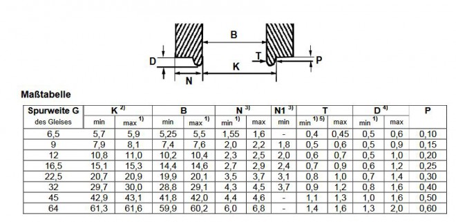

Pour être simple et pragmatique, je te conseille de lire les normes du MOROP Et plus particulièrement, concernant les essieux la NEM310. Malheureusement celle ci, n'est pas accessible actuellement en français

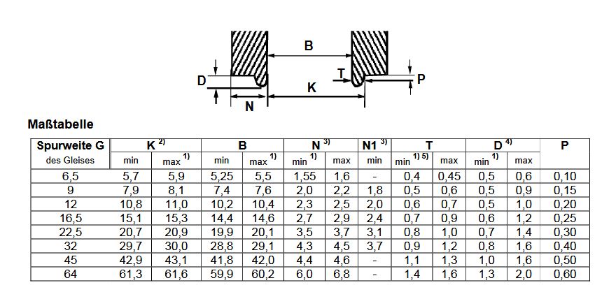

Je te propose donc ce tableau tiré de la version en allemand.
Tu vois que pour le H0 la cote B doit être entre 14.4 et 14.6 mm.
Dans ce cas, tes essieux rouleront parfaitement à condition que ta voie soit aux normes. Ce qui malheureusement n'est pas toujours le cas.
