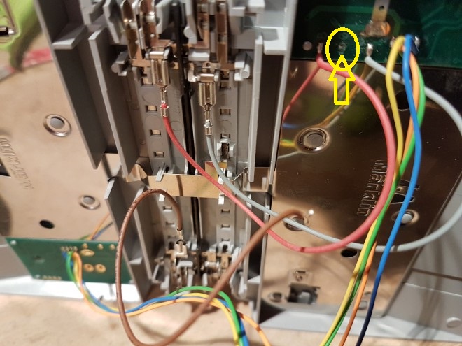

J,ai fait une grosse connerie j'ai achete en ligne (je réside au Québec) un PN et je n'ai aucune idéé comment brancher ce pN a un réseau Ho deux rail , la notice n'ai d'aucune utilité . En plus comme le montre la photo il y un fil brun qui est détaché ou se connecte t il ? .

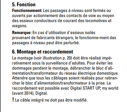

Bonsoir, c'est pour de la voie C et apparemment rien que pour du 3R car il fait un tout :siffle:
Marklin 74923 p.9
mode d'emploi .pdf
Pour le fil brun, il doit se souder sous l'accès PN à côté du fil rouge http://www.stinsensforum.se/download/file.php?id=1254

Bonsoir, disons que je le comprends comme cela :
il me semble que la série de câble se rejoint en dessous de la demi-moitié du PN et que le brun (ou marron) se trouve entre le rouge et le jaune ;)
En effet, une photo du dessous de cette demi-moitié serait un + :D

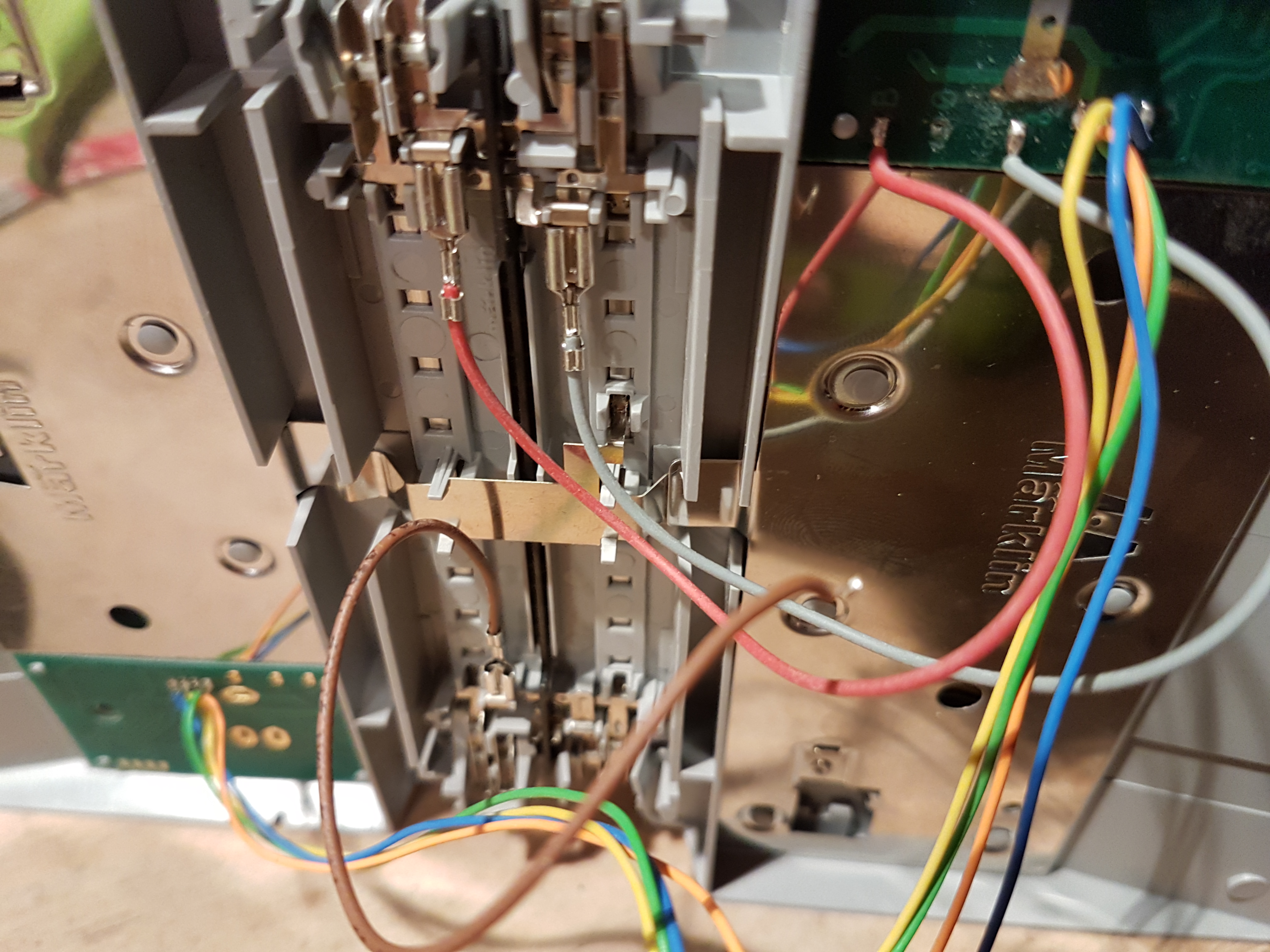

Re: PN Marklin 74923
Messagepar nostalgie66
26 Juil 2017, 22:33
voila une photo

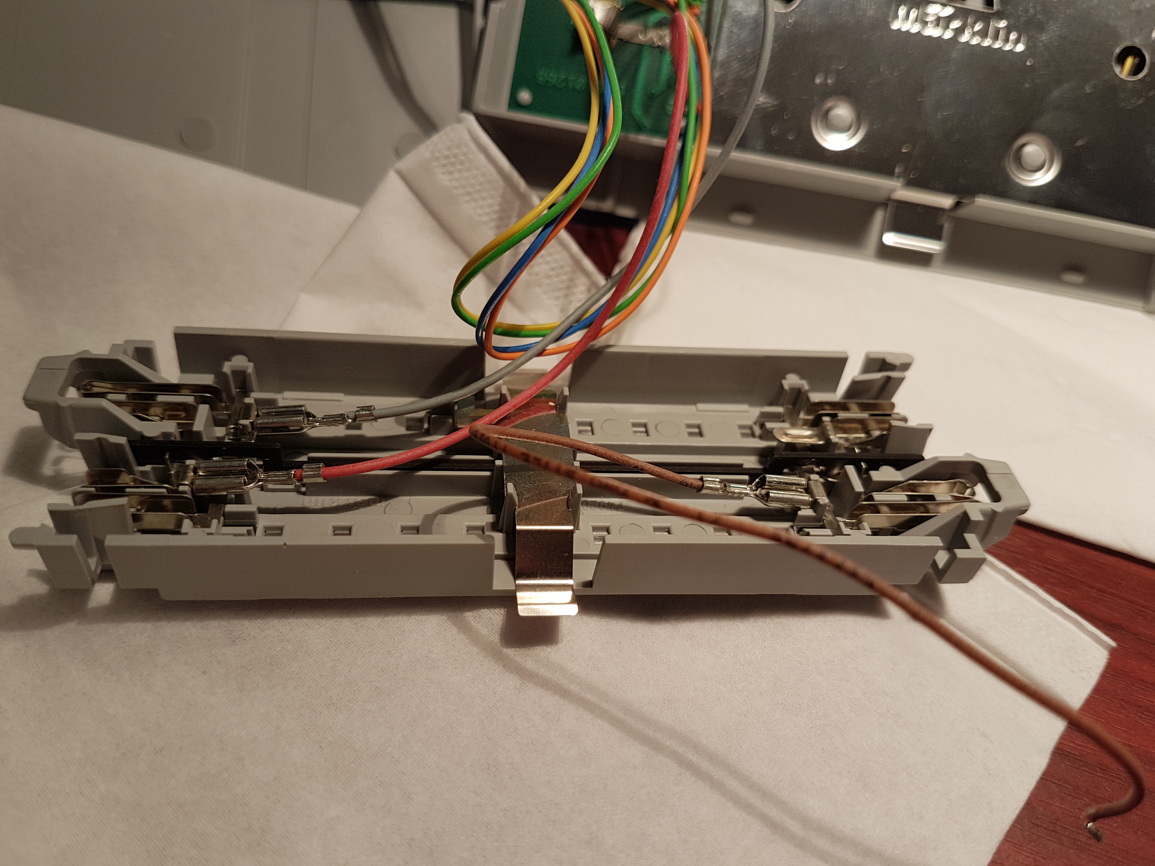

26 Juil 2017, 23:11

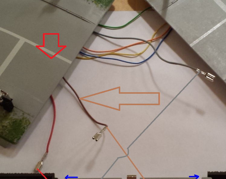

27 Juil 2017, 10:42
Le fil brun doit être soudé à l'emplacement laissé libre et où on devine un reste de soudure (voir flèche) ;)
Reste maintenant à convertir le truc en 2R :siffle:
EDIT : tu as placé 2 fois la même photo :!:
