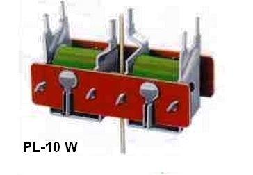

Je suis entrain de créer un réseau en digital et je suis bloqué pour le branchement de mon matériel car je ne trouve aucune notice ou de model de branchement.
Je dispose :
Moteur PL-10WE
Aiguillage SL-E91
LK200 Lenz
Sur l'Aiguillage SL-E91 il y a un Long fil et 2 petit fils que j'ai coupé comme indiqué au dos de la boîte.
(pour mettre le cœur de l'aiguillage en polarisé)
Sur le Moteur PL-10WE il y a 4 Connecteurs que j'ai marqué en vert sur la photo 01, 02, 03 et 04.
(Je ne c'est pas a quoi sa sert et ou ce trouve le + et le - )
Sur l'Aiguillage il y a un fil qu'il est connecté au cœur par défaut je mis le Numéro 05.
(je ne c'est pas ou le branché)
Comment faire le branchement avec c'est 5 connecteur ?
Sur le moteur ou est le plus et le moins et a quoi sert les deux autres ?

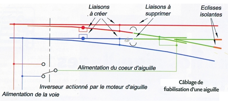

En cherchant sur le net, tu trouveras pas mal de littérature sur le sujet. Comme, par exemple ici
Le module LK200 est un inverseur de polarité. Il est fait principalement pour les boucles de retournement. Il peut éventuellement servir pour inverser en numérique la polarité d'un cœur d'aiguillage mais c'est une solution extrêmement onéreuse et compliquée.
Voici d'autre part un schéma de fiabilisation et de réalimentation du coeur d'une aiguille PECO.
Les liaison au droit des pivots sont utiles mais pas absolument nécessaires.

Je vous remercie de votre réponse, j'ai déjà consule le lien que vous m'avais donner et fait pas mal de recherche j'ai même utilisé ce shéma qui étais en français sur ce lien (lien image du lien ci-dessous) car celui de la boite d'origine et anglais.
La vue que j'ai couper les fils sur l’aiguillage il ne parle pas pas de ressouder d'autre fil (ici) et ni sur ma boite.
Du coup je reste bloquer car sur le net comme dit plus haut je trouve pas le model de mon moteur (Le manuel comment le branché)
Quand ma locomotive passe sur l’aiguillage elle ce coupe a cause des 2 fils couper d'ou ma demande d'aide au branchement de mon moteur avec mon aiguillage mais pour mon model et non pas pour pour d'autre model.

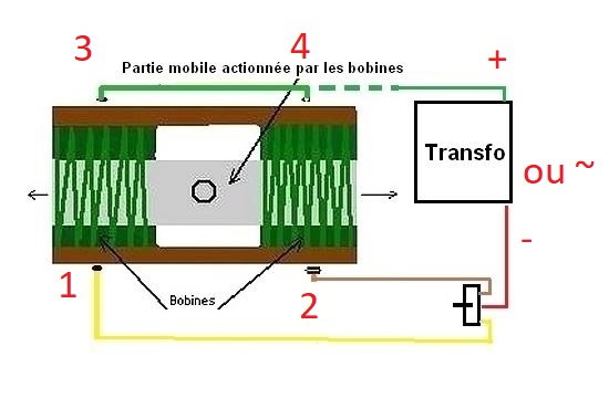

Le PL13 ou le PL15 sont des contacts (inverseurs mécaniques) commandés par la tige de l'aiguillage. Ils sont donc basculé en même temps que l'aiguille et permettent ainsi de mettre le cœur de l'aiguille à la bonne polarité.
Ton moteur c'est celui la...
...et les branchements sont ceux la selon tes repères.
Pour manœuvrer le moteur, il te faut un interrupteur à deux positions momentanées (MOM) tel le schéma ou deux poussoirs.
A noter que le moteur fonctionne en continu (+/-) ou alternatif (~)

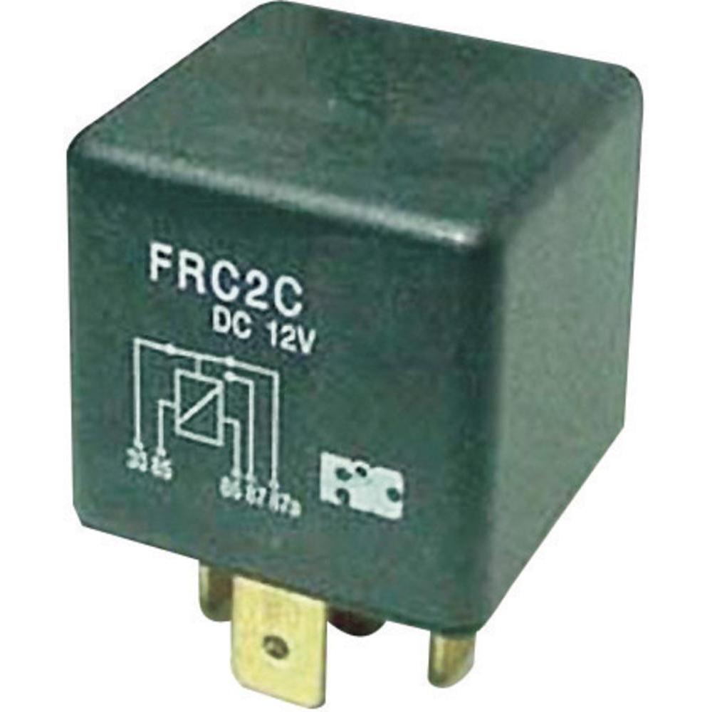

Ton LK200 est bien connecté. Par contre, il t'en faut un autre pour l'autre boucle.
Peux tu m'expliquer ce quel aiguillage tu veux commander avec chaque ILS :?: Quel est ton schéma de circulation :?:
D'autre part, les moteurs PECO sont très gourmands. Environ 3A, il te faudra donc ne alimentation capable de te donner environ 50VA en 16volts. Les ILS ne résisteront avec cette intensité. Les lames vont se souder et ils seront détruits.
Il faut donc mettre un relais d'intensité entre l'ILS et le moteur. Un relais automobile de ce type par exemple.

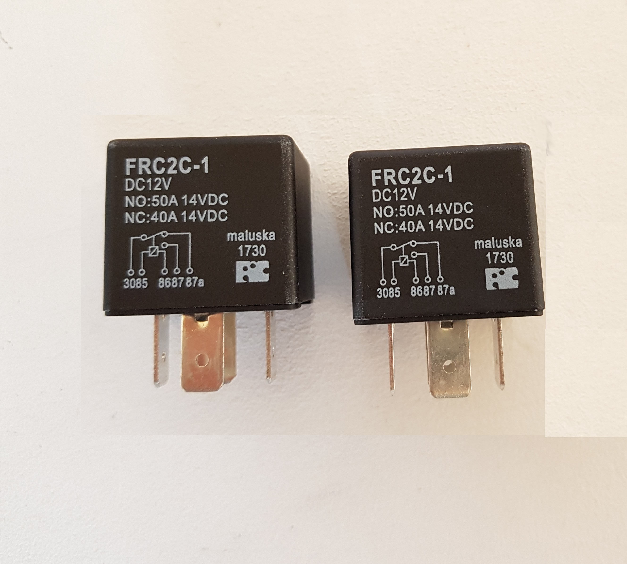

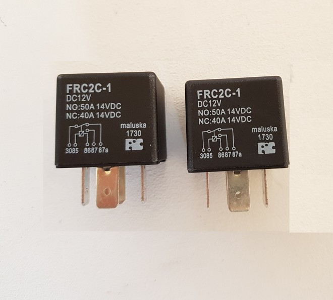

Comme je ne savais pas s'il en fallait un ou deux relais j'ai commandé deux relais sur Conrad sur ce lien.
ce matin j'ai reçu les relais mais par contre ils ne sont pas de couleur vert c'est à peu près la même référence avec -1 (Voir photo).
j'espère juste que ça va être les bons.
Comment je dois brancher les relais s'il vous plaît merci ?
Par contre je ne trouve aucune alimentation en 16 volts pour mes moteur PL-10WE PECO.
Auriez-vous un lien pour acheter des alimentation qui pourrait convenir pour les moteurs d'aiguillage ?
