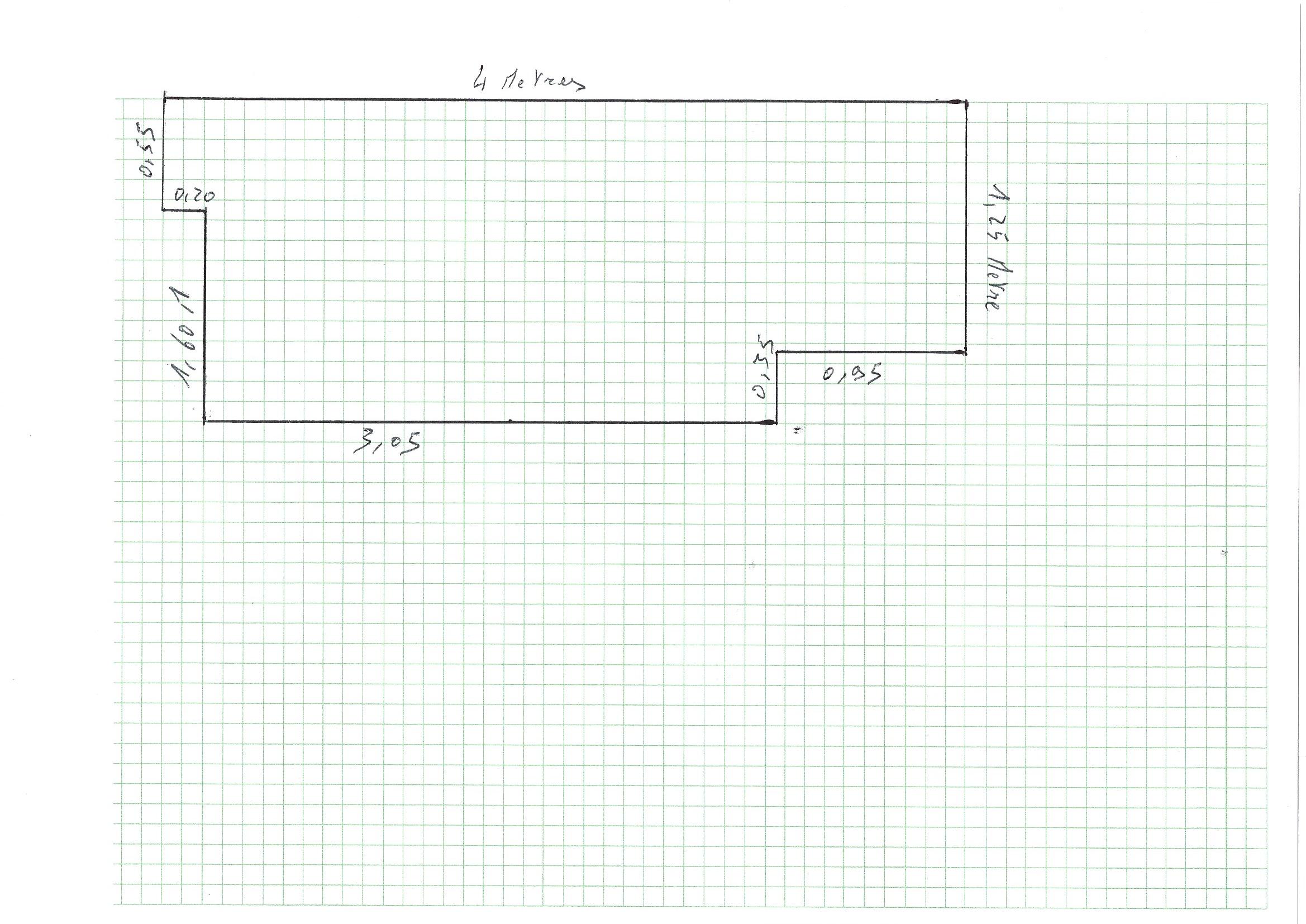

bonjour a tous,
je viens vers vous pour obtenir de l'aide pour une création d'un réseau complet, je suis complétement novice dans ce domaine mais passionné depuis toujours sans avoir franchi le pas jusqu'à maintenant. ci dessous la grandeur du reseau maximum que je peux faire.
mon projet: reseau en echelle ho si possible qu'en pensez assez de place?
digital, 2 rails,epoque 4 et 5
1 grande gare, 2 petites gares theme different,
je pensais organiser le reseau en 4 modules ( plus pratiques en cas de deplacement)
sur 2 niveaux
theme decor que je souhaite village de montagne, petite ville
alors j ai essayer les logiciels raily, cdmrail ect... mais je suis completement nul en informatique, je n'arrive a rien sortir, je vous sollicite pour m'aider a me faire des propositions diverses et variés .
a aujourd hui le projet est a zero il y a tout a faire, pour la question du budget étant donné que ceci est un projet a long terme il sera evolutif au fil des mois.
j'attends vos questions , proposition ect....
merci a tous pour l'aide que vous pourrez m'apporter.

Bonjour Christophe,
Également novice il y a encore quelques semaines, ce forum m à bien aidé.
Je vais te donner mes premiers petits conseils et les autres membres ne manqueront pas de me reprendre si je dis des bêtises.
Pour l échelle le ho est ultra répandu donc facile pour trouver tout le matériel nécessaire.
Après le choix de cette échelle est guide par l encombrement dont tu dispose. À la vue de ton plan, la longueur me semble correct mais la largeur tout juste. Pour ma part je suis sur 3m par 1,25 et c est très juste en largeur sachant que pour le réalisme plus la courbe large et mieux sera le réalisme. Je suis en rayon R4 soit environ 1m10 ce qui laisse donc peu de place pour les décor sur certains bords. Mais honnêtement je pense que ça passe sur la place dont tu dispose.
Pour l élaboration du réseau je te conseil de commencer avec quelques chose de simple qui pourra évoluer par la suite. Il faut aussi savoir si ton désir est de faire évoluer ton matériel roulant pour contempler ou manœuvrer. Il ne sera pas construit de la même manière.
Pour t aider à concevoir le schéma des rails, tu peux installer ANYRAILS qui est un petit logiciel gratuit très intuitif, je sais de quoi je parle je ne suis pas non plus un bête en info. On me l as conseiller sur ce forum et j ai réussi tout seul à établir mon plan.
Concernant le matériel, analogique ou digital, je pense que tout le monde sera d accord pour te dire d attaquer de suite en digital, plus pratique par la suite pour gérer tout ton matos et ton réseau. J ai également commencer ainsi et après quelques tâtonnements c est relativement simple.
Il faut également choisir le type de voie, 2R ou 3R, je pense que le 2 R est beaucoup plus répandu. Ensuite en 2R par exemple, les marques de voies sont relativement missiblent entre elles sauf peut être Marklin. Attention à bien prendre la même hauteur de voie qui semble être la 100 la plus répandue. Avec ou sans ballast, la c est une question de goût et de facilité, Perso j ai pris de la voie ballastée.
Pour la construction du support, la méthode des modules est une bonne solution si tu fait une grosse planche qui peut être amenée à être déplacée. Après étude des technique, là je pense avoir fait ça plutôt bien en contre-plaqué de 15mm. Je peux t envoyer une photo pour te donner de l idée, c est pas très simple à expliquer. Prévoir des trappes dans le centre pour accéder un peu partout facilement. Des pieds en bois 50/50 avec des pieds réglables est très pratique pour régler l aplomb surtout si tu as plusieurs modules à assembler. J ai pris Perso des pieds de cuisine réglables, c est très bien et pas très onéreux.

Pour les courbes éviter de parler de R4 ou R quelques choses. Chaque marque a ses rayons notés R.. mais différent.
Parlons donc de rayon en mm. Et surtout évitons de confondre rayon et diamètre ;)
Pour la voie, même si certaines sont compatibles, il vaut mieux choisir une marque et s'y tenir. Concernant la hauteur du profil (code), le matériel actuel passe sur des codes plus fin que le code 100 (2.54mm de hauteur). Sur le code 75 de PECO par exemple.

Messagepar la frégate
11 Fév 2018, 14:54
sur ton plan, y a t-il une porte, une fenêtre ou bien c'est la place libre totalement.
pose bien ton plan avant de commencer quoi que ce soit, c'est important et évite de revenir en arrière une fois que tu as commencé le réseau.
Bref prend bien ton temps.

Messagepar betamax24
11 Fév 2018, 16:36
bonjour la frégate,
alors le plan dessiner est celui de la totalité de surface utile pour le reseau ni fenetre ni porte.merci de tes remarques, pour le temps je vais le prendre je ne suis pas presser j'estime un delai de 2 ans pour faire ce reseaux , l'achat de fournitures se feras progressivement une fois le plan definitif fait. ca fait 2 jours que j'essaie de dessiner des plans avec 2 logiciels differant anyrail et cdmrail mais rien ne sort, suis trop nul en informatique plus a l'aise dans le manoeuvre, mais je vais y arriver, ca fait que commencer.qui va piano va sano :lol:
