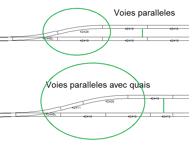

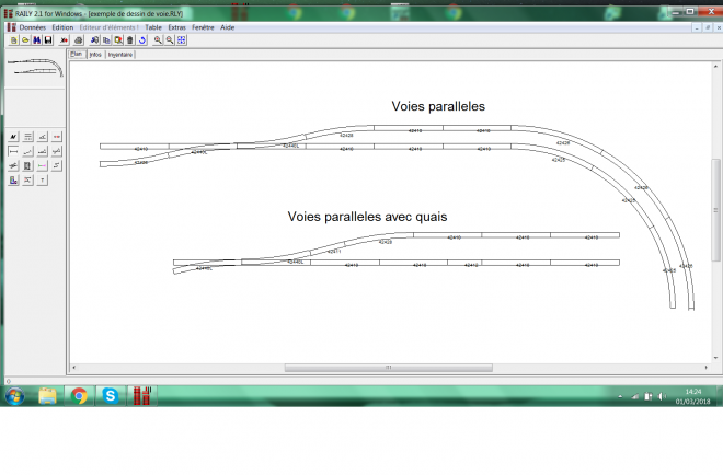

Hello,
Dans raily 4
Dans données choisir nouveau plan puis choix du module à utiliser
par exemple pour la pièce jointe, j ai choisi : voie HO rocoline 0.Bett
je positionne 2 aiguillages 42440L en tête bèche ensuite je positionne les éléments en fonction de la géométrie du style et de marque de la voie et tu retrouves des voies parallèles. Le principe est applicable à toutes les marques qui est défini par les entraxes des voies et qui sont différents selon les marques
j'espère avoir été suffisamment explicite

Re: Voie parallèle avec Raily 4
01 Mar 2018, 16:46
Ljp 59 a écrit:Hello,
Dans raily 4
vî, vî, vî, et c'est une technique que nous maîtrisons logiquement
Dans ton exemple :
- voies parallèles c'est l'angle de l’excentrique et la courbe du rail 42428 qui donnent l'entraxe.
- avec le quai, idem mais avec le coupon droit 42411 en plus.
:idea: Mais comment fais-tu avec du rail flexible par exemple :?:

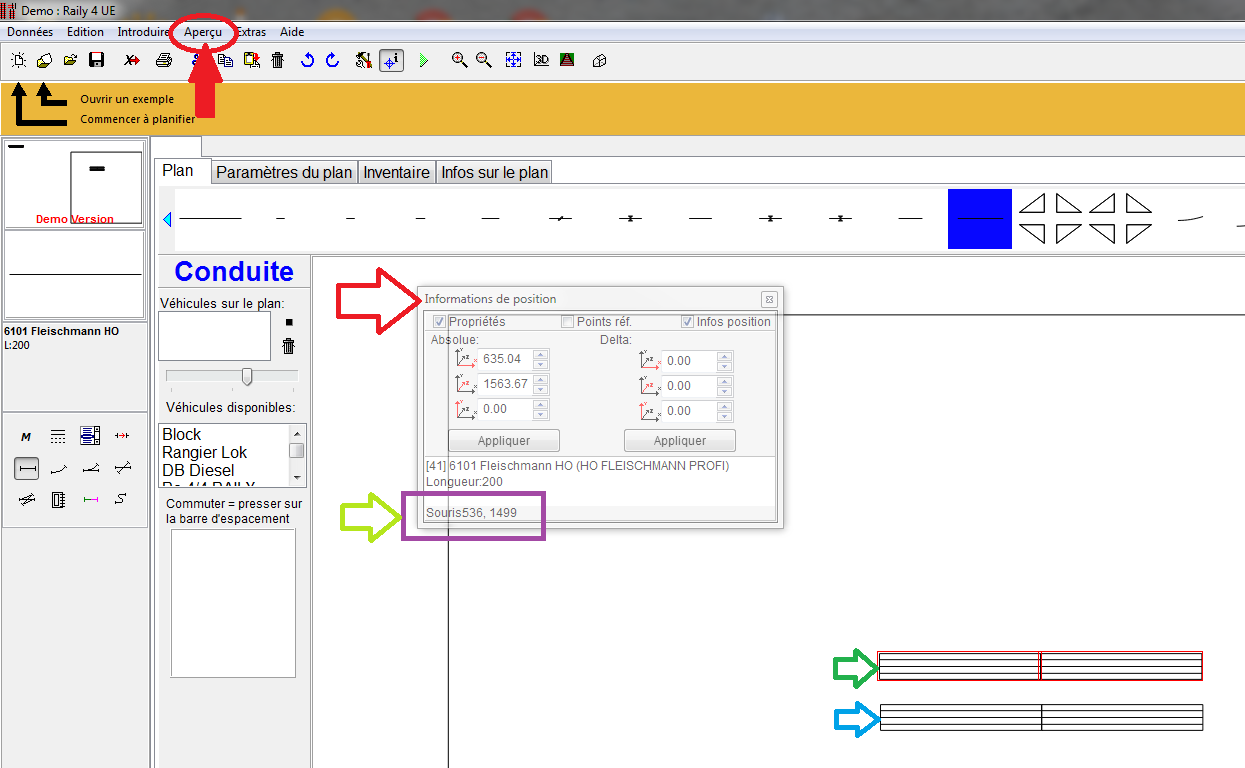

Pour Naeco,
On peut connaître l'emplacement d'un coupon de rails par rapport au pointeur de la souris. Cela se trouve dans la barre de menus sous l'onglet {APERCU} et la 2 ème ligne {Informations de position}, une boite de dialogue s'ouvre.
Tu pointes le centre du bord droit du coupon de rail (la flèche verte) tu notes la valeur qui apparaît dans la case du dialbox (dans le rectangle mauve), tu répètes l'opération pour le coupon du dessous (flèche bleue).
Pour le coupon du dessus avec la flèche verte, la valeur de gauche (à côté du mot souris) indique l'emplacement latérale du coupon. dans notre exemple 536. et la seconde valeur est 1499.
En sélectionnant le coupon du dessous (flèche bleue), tu le déplaces en regardant les valeurs qui s'inscrivent dans la case souris. Dans l'exemple, la seconde valeur se retrouve à 1559.
L'entraxe serait donc de 60 mm. ;)
C'est du chipotage :gne: Mais ça aide :siffle:

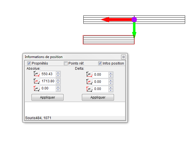

Ajout :
Tu peux t'aider dans l'alignement avec cette option {POINT DE RÉFÉRENCE} toujours dans la barre de menus mais sous l'onglet {INTRODUIRE} et placer cet objet au bon endroit. ;)
