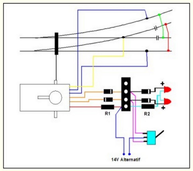

J'aimerai avoir votre avis sur la tension d'alimentation pour des moteurs d'aiguillages type électro-aimant.
J'ai lui qu'on pouvais les alimenter en continu, mais quelle tension au maximum ?
J'ai des l'alimentation de pc portable que j'aimerai récupéré car elle débite beaucoup de courant, ce qui est appréciable pour les moteurs d'aiguillage qui consomme un peu.
Le problème c'est qu'elle sorte une tension de 19V en courant continu.
J'ai peur que cela soit trop éloigné des 14V alternatif que recommande le constructeur. (Et pourquoi de l'alternatif d'ailleur ?)
J'aimerai avoir vos avis,
Bonne soirée.

Les mécanismes à bobines sont généralement prévus pour du 16V c.a ( tension qu'il est possible d'abaisser un peu si ça "claque" de trop ).
Le courant continu est utilisé sur les mécanismes à moteurs, comme ceux de chez Conrad, Tortoise ou Lemaco ...
( à noter que le Conrad est équipé d'origine de diodes de redressement intégrées, raison pour laquelle il est prévu pour du 14V c.a. )
Je te déconseille l'utilisation d'alimentation de PC sur ce genre d'électro-aimants ... :mort:

Les moteurs d'aiguilles par électroaimant type PECO, ROCO, JOUEF, etc fonctionnent aussi bien en alternatif qu'en continu. Dans nos utilisations (impulsions brèves et puissance limitée) il n'y a pas de différences sensibles dans le fonctionnement. Ce qui n'est pas le cas dans le monde industriel avec de très gros électroaimants.
L'alimentation en continu est nécessaire lors de l'utilisation d'une matrice à diodes pour faire des itinéraires ou dans l'utilisation d'une station à décharge capacitive.
Pourquoi 16 volts ? Parce que le 12 volts continu, en courant de traction, s'est imposé dans les année 50/60 et que pour faire du continu en 12 volts, il faut du 16 volts alternatif. Les constructeurs, pour aller au plus simple avec leur transformateur/régulateur, ont utilisé le 16 volts alternatif. Pas besoin de redresseur pour faire fonctionner les moteurs d'aiguillage.
Compte tenu de la brièveté de l'impulsion, la tension peut être adaptée autour de 16 volts selon les marques. Les PECO sont très gourmands, les ROCO beaucoup moins. 19 volts continu me semble un peu fort.
A titre personnel, mais je sais que c'est controversé, je préfère les bons vieux transformateurs galvaniques bobinés que les alimentations à découpage (PC).

Tu as raison Alain, mais d'après ce que j'avais lu sur un autre forum bien connu, certains auraient facilement cramé des bobines avec du continu ... :mort:
Le mieux reste de faire quelques essais ;)
79 Didier
Messages: 435
Re: Transformateur moteur aiguillage
16 Mar 2018, 10:55
J'utilise du continu sur mes moteurs à électroaimant depuis... 30ans et je n'ai jamais cramé un moteur. Alimentation entre 14 et 16 volts. Soit comme je l'ai indiqué via une matrice à diodes (moteurs ROCO) soit à travers une station à décharge capacitive (moteurs SEEP) Pour les électroaimant, il faut faire aussi attention à la qualité des boutons poussoirs. Avec un bouton de mauvaise qualité, s'il reste coincé en position "on" c'est la destruction assuré du moteur. Et quand on voit le montage de ces poussoirs pas cher il y a un risque. Donc la aussi, il ne faut pas lésiner sur la qualité de ces éléments.
