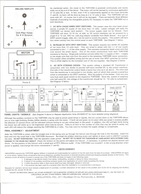

Je suis bloqué et j'ai bien besoin de votre aide concernant mes aiguillages automatiques.
Voila je m'explique, j'ai un circuit qui tourne enfin très bien digital avec une voie hornby joueff.
Maintenant je souhaite automatiser mes aiguillages avec des tortoises que je viens de récupérer. (j'en ai 7) et souhaite manipuler tout cela avec des interrupteurs.
Le problème : Je pars de zéro en électricité et ne comprends rien à rien. comment brancher tout ce systèeme avec des explications simples et claires.
Merci de vos réponses et de votre patience amis modélistes.

Le plus simple c'est d'utiliser la notice que voici.
Tu peux utiliser les schémas 1, 2 ou 3. J'utilise le 3
DC veut dire courant continu (redressé) AC veut dire courant alternatif.
J'utilise donc du AC en 14 volts. Compte tenu des diodes, il se retrouve alimenté en 7 volts.
Si tu utilises le DC, la notice indique du 12 volts mais ça fonctionne très bien 7 volts, voir moins.
Attention, en fonctionnement normal les moteurs restent en tension. C'est normal et sans risque.

Je vais donc essayer cette notice.
Par rapport à mon circuit quel est la différence d utilisation AC/DC.
Quel matériel exactement faut-il ?
Merci

Comme je ne connais pas ton circuit, je ne peux pas te donner la différence. ;)
Par contre, à mon avis, la solution AC (courant alternatif) du schéma 3 est la plus simple. Elle part d'une alimentation classique d'accessoire qu'on trouve habituellement sur les "transfo" type Roco, Jouef, Fleischmann, etc. Elle utilise des inverseur simple unipolaire et juste deux diodes courantes.

Petite avancée quand je teste ma tortoise avec le schéma 3 l'aiguillage fonctionne dans un sens mais pas dans l'autre avec l’interrupteur. ça fait court circuit sur la z21.
D’où vient le problème ?? D'après vous ?
Merci

Qu'est ce qui fait court-circuit ? La locomotive ou l'aiguillage ? Ces derniers fonctionnent ils sans train sur le réseau ?

En fait je teste pour l inst sans loco.
Mon interrupt 6 broches
Ma rortoise mes voies
Ma z2
Quel cablage dois je effectuer ?

Vérifie bien ton câblage et le sens des diodes. Fait le avec un seul moteur.

En fait je n'ai pas de diodes et je teste juste 1 seul aiguillage.
Cela marche dans un sens et des que teste dans l'autre il se passe rien et ma z21 se met en echec.
