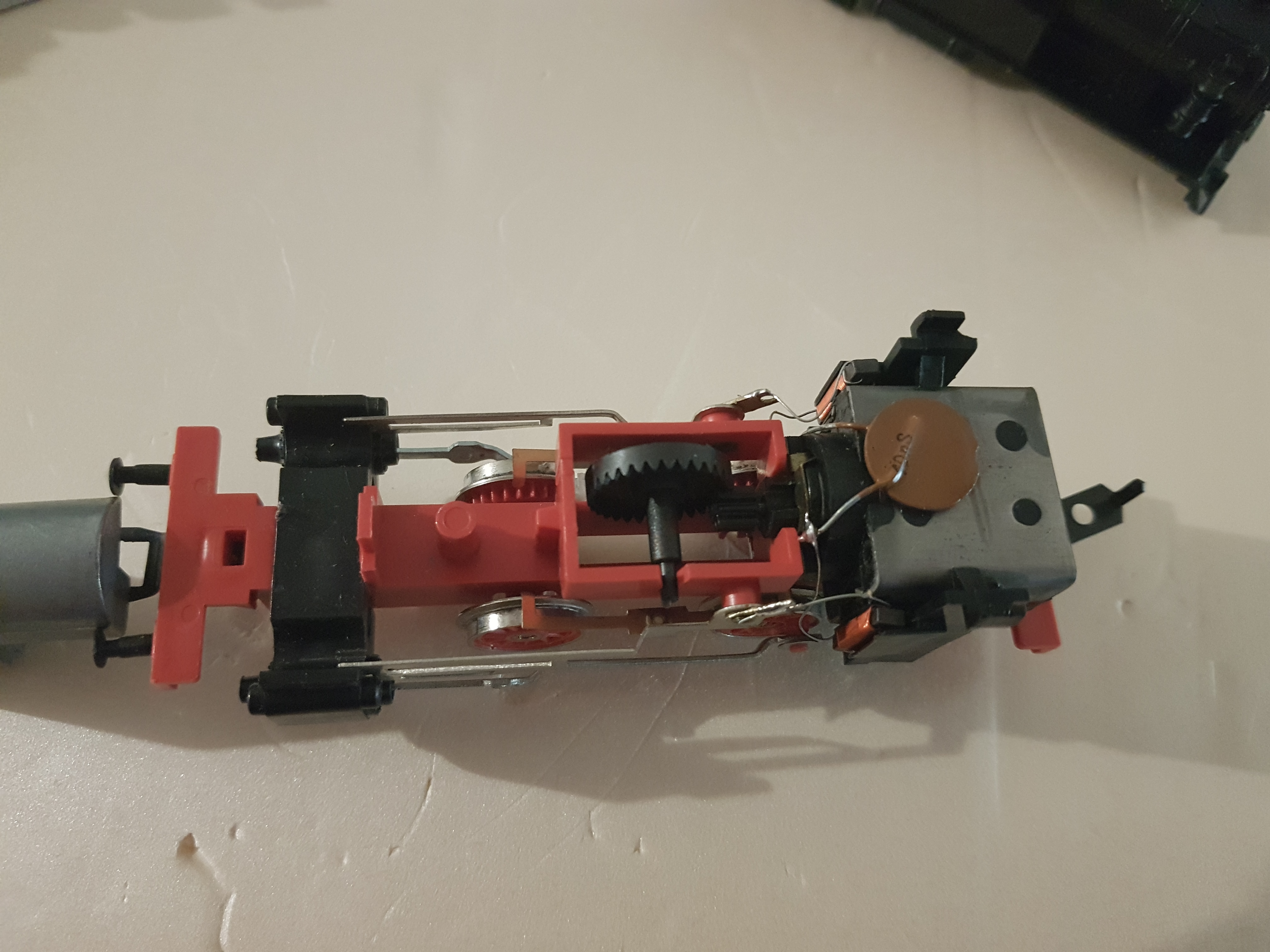

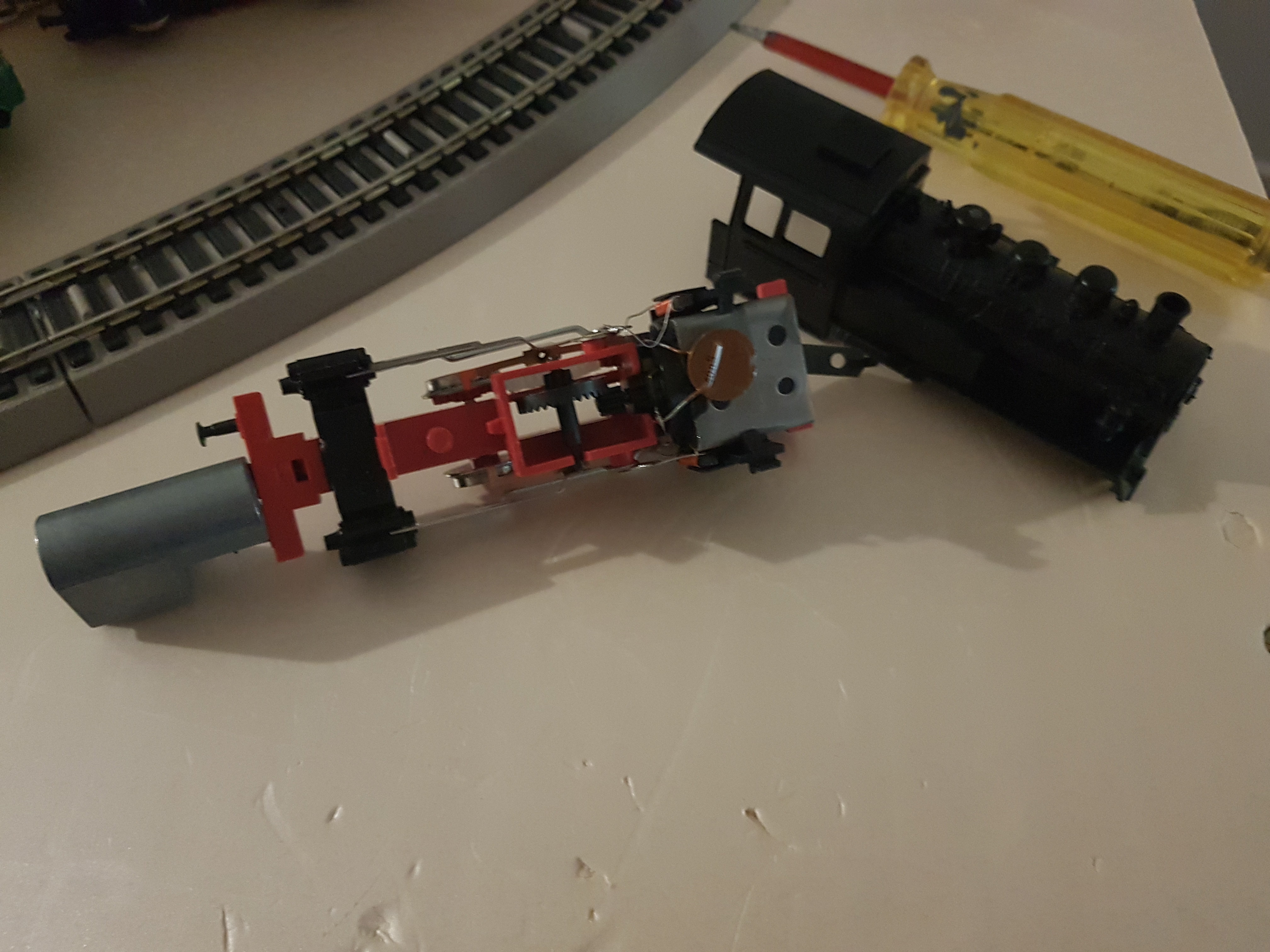

Non pas encore ouvert la loco car c'est une acheter sur ebay avec le titre PIKO HO SCALE BLACK LOCOMOTIVE.
Je mais la photo au cas ou et je viens de la démonté y a rien d'anormal, voir la 2eme photo et 3eme photo

Maintenant qu'elle est démontée, la remettre sur les rails et observe le roulement de ta loco, je pense qu'il y a que ça à faire pour voir ce qui se passe. Regarde le mouvement des bielles, point dur éventuel ?
Bonne auscultation

Bielles reliées aux roues arrière d'après ta loco (le carré bleu)
logiquement il doit y avoir un mouvement au niveau du carré jaune. Parfois ça peut coincer à ce niveau (un point dur) donc le mouvement n'est pas fluide et peut être bloquer la roue. Faut chercher de ce coté là, re-test.

Pas de souci coté de l’écartement, par contre j'ai l’impression qu'une roue bouge plus d'un coter que de l'autre (au niveau du plastique qui maintiens l'axe des 2 roues et si on tire dessus un coté ce déboîte plus facilement.
Comment resserré les petit crochet en plastique car il semble être très fragile ?
Cordialement Stéph,

Bonjour,j'ai eu le même problème et je l'ai palier en mettant un bout de gaine de fil électrique 1.5 carré dans les petits U de chaque côté de l'axe défaillant.la gaine s'écrase un peu et ressere le palier.bonne bidouille!
