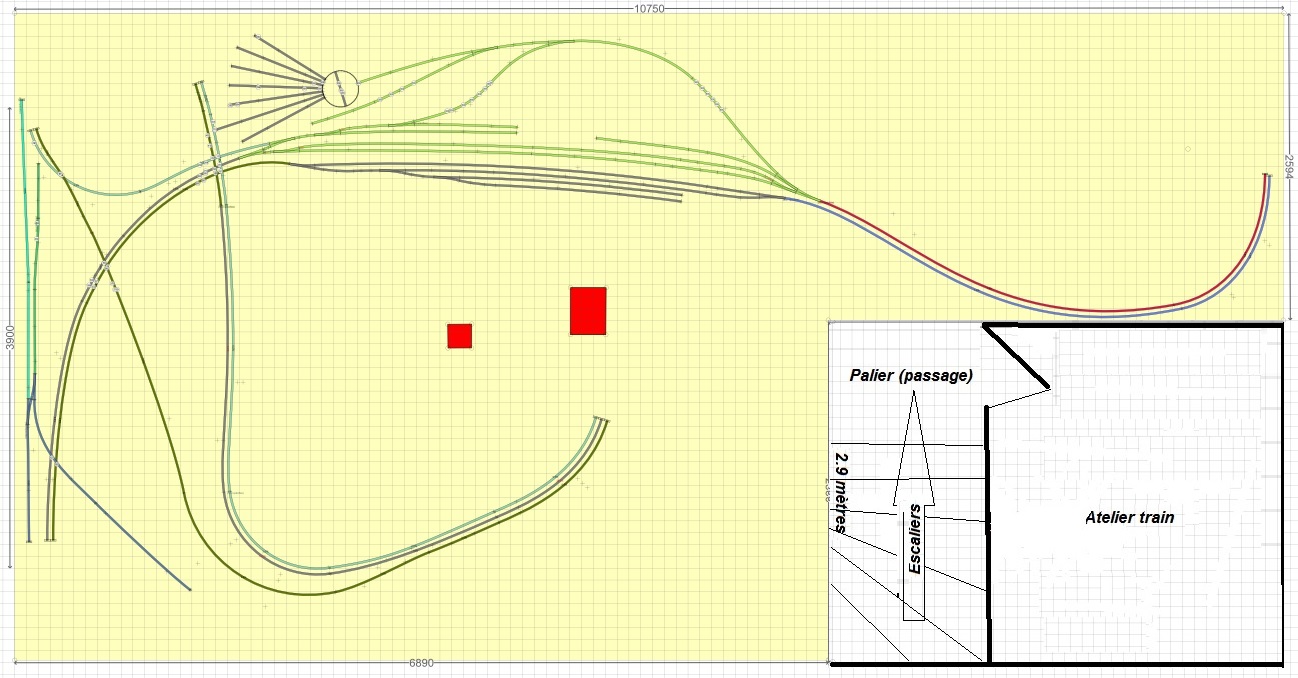

Me voici à présent déménagé de la précédente maison et là ou nous sommes, il y a des combles assez intéressants pour y faire un réseau en HO (nous avons acheté et donc pas de soucis pour rester planter là).
Mes précédents plans étant obsolètes, j'ai pourtant bien essayé de les modifier..... et puis, oui et puis j'ai tout repris :
Ce message pour d'une part vous faire partager mon souhait et d'autre part pour vous écouter à propos de celui-ci :
Est-il viable ?
Les courbes mini sont de 650 en parties cachées et 750 en parties visibles.
Les coulisses permettront de stocker plusieurs rames de 3,5 m maxi, une gare de pratiquement 4 m de long, 4 trappes permettant de faire la déco et divers interventions.....
Réseau qui sera commandé en numérique, pour la signalisation, je ne sais pas encore, quant aux aiguille, non plus ! à définir plus tard....
Je suis conscient que c'est un grand réseau, et j'ignore si c'est une cause réelle de découragement ou pas, en tous cas, j'ai bien envie de l'entreprendre dès que possible. Pour l'instant il reste l'isolation des combles et les travaux de rénovation de la maison.
Partie visible provisoire :

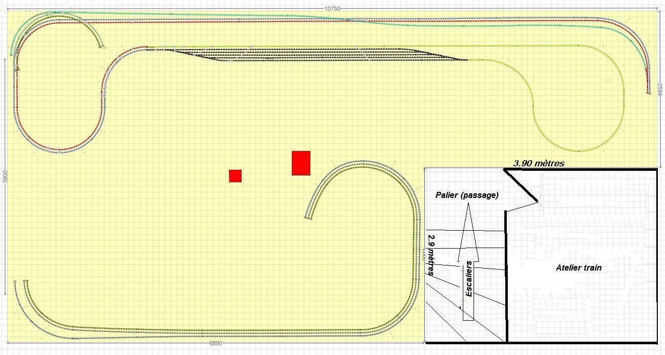

Partie cachée provisoire :

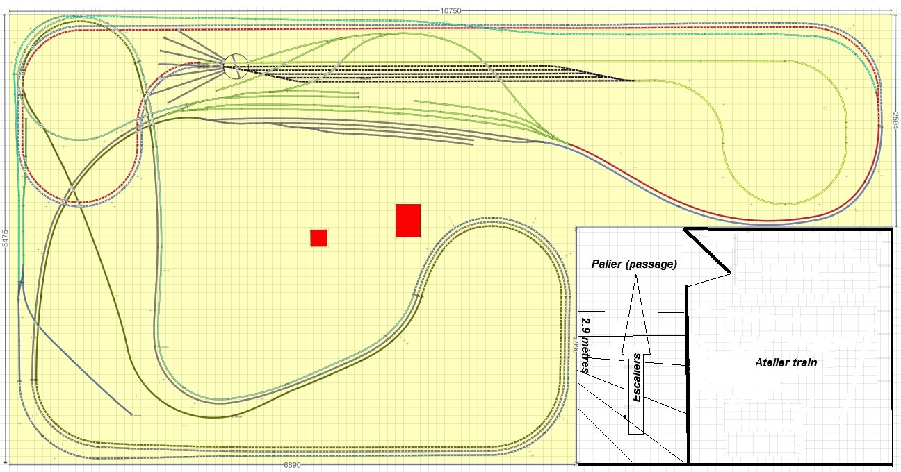

Réseau complet provisoire :

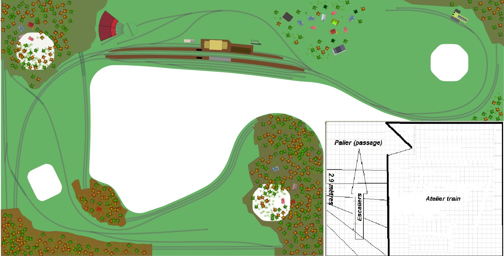

Réseau déco provisoire : (Ici des modifs ont été apportées, allongement d'une voie, mise en place d'un accès aux silos....).

et ben, tu pars pour des années de bricolage. Bon courage à l'avance.
par contre sur ton plan et pour un réseau de cette taille, je trouve que tu n'as pas beaucoup de voies en gare cachée.
néanmoins ç'est prometteur, je vais suivre ton fil.
