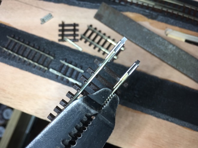

1 - comment coupez-vous proprement vos rails flexibles ? :
--> j'ai essayé à la scie à métaux = quasi impossible, ça se tort sous l'effort et c'est la cata !
--> j'ai aussi essayé avec différentes pinces coupantes = ça marche bien mais l'état de surface des bouts coupés est assez catastrophique et je peine à obtenir qqc de propre, même après limage !

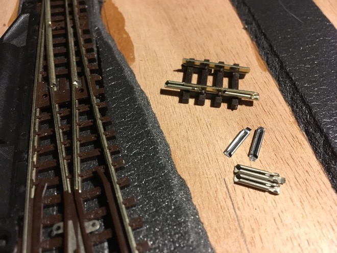

Voici une photo de mes "soucis" :
Bon, il faut dire que je démarre avec de tous petits morceaux de rails pour raccorder plusieurs aiguilles entre elles => pas évident, surtout une fois les attaches de rails coupés aux deux bouts pour pouvoir y glisser les éclisses...

Il faut utiliser des éclisses sans pattes de fixation qui se replient sous la traverse, donc des éclisses bien lisses et bien droites. Les éclisses Peco sont très bien adaptées pour cela.
Et il faut araser au cutter les supports du rail au niveau de la traverse pour que l'éclisse puisse glisser sous le rail sans venir buter sur les supports.
Dans certains cas, il faudra se résoudre à découper et enlever une traverse pour pouvoir parfaitement limer les côtés et le dessous du rail. Lorsque je faisais du N, j'utilisais quasi exclusivement des coupons de rails prédécoupés pour éviter ce genre de soucis.

Bon, je m'auto-réponds sur certains points après qq heures d'expérimentations ! ;) :
Couper les rails à la "grosse" meuleuse (125mm) ? :
Pas une si mauvaise idée que cela, avec un disque à tronçonner de 1mm et en utilisant une cale bien plane qui vienne bloquer le rail en position via un serre-joint et guider le disque verticalement, ça marche ! Bon, mieux vaut faire cela loin du futur réseau, mais pour de la série en se bricolant un gabarit, ça reste jouable.
Couper les rails avec une mini-perceuse (type Dremel) et disque à tronçonner ? :
Ben, même avec ma petite machine Lidl en basse tension qui est plutôt nulle, ça marche quand même, sans trop faire de poussière... La difficulté, c'est que le disque étant assez petit et le corps de la machine bien long, c'est pas évident de trouver une position confortable de coupe, mais bon, ça le fait, la coupe est plutôt propre et il suffit de tenir le rail à la main, pas besoin de serre-joint ici !

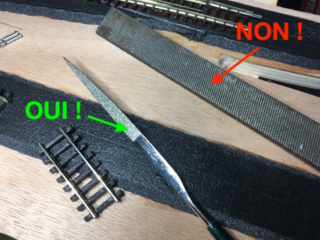

TOUJOURS ébavurer la coupe ? :
Oh que oui, quelle que soit la méthode choisie, et plutôt 2 fois qu'une ! ;)
Ebavurer avec n'importe quoi ? :
Oh que non ! :twisted:
Perso, ayant pas mal d'outillage de bricolage "standard", j'ai commencé par utiliser une lime à métaux que je jugeait plutôt "petite"... erreur ! Il faut vraiment utiliser une TOUTE PETITE lime pour un bon résultat, et ne pas oublier de limer TOUTES les faces du rails = la semelle en dessous, mais aussi un petit coup sur le dessus ET sur les deux flancs !
Mais encore ? :
Ben, bien sûr, il faut couper les tirefonds en plastique qui tiennent la première traverse en bout de rail, pour que les éclisses puissent s'y glisser. Mais là encore, pas si facile : il faudrait presque arriver à faire un léger creux dans cette traverse pour ne pas qu'elle s'abaisse au passage de l'éclisse... D'ailleurs, sur mes aiguilles Roco (enfin, Fleischmann), j'ai bien un creux à ce niveau, et j'ai vu ([url="https://www.conrad.fr/p/voie-flexible-extremite-fleischmann-22215-voie-n-fleischmann-sans-ballast-24-pcs-402951"]Conrad[/url]) que des traverses formées spécifiquement existaient pour reproduire cela... mais bon, faut encore acheter un truc quoi...
Bon, et malgré tous ces efforts, ben je dois maintenir mon rail avec une pince pour enfin arriver à y glisser mes éclisses, wouah, mais comment je faisais quand j'étais petit pour y arriver ??? :D
