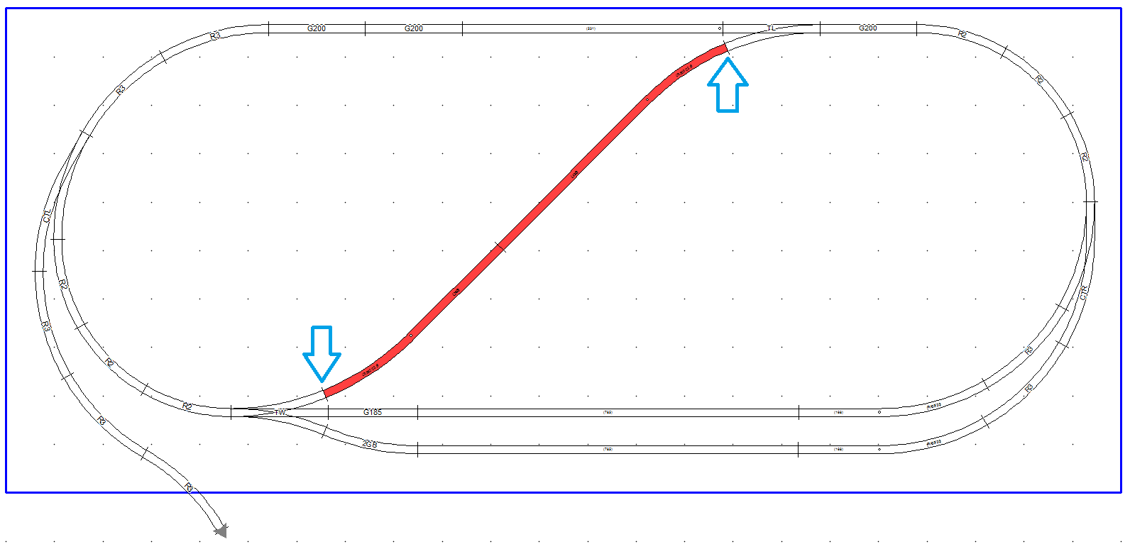

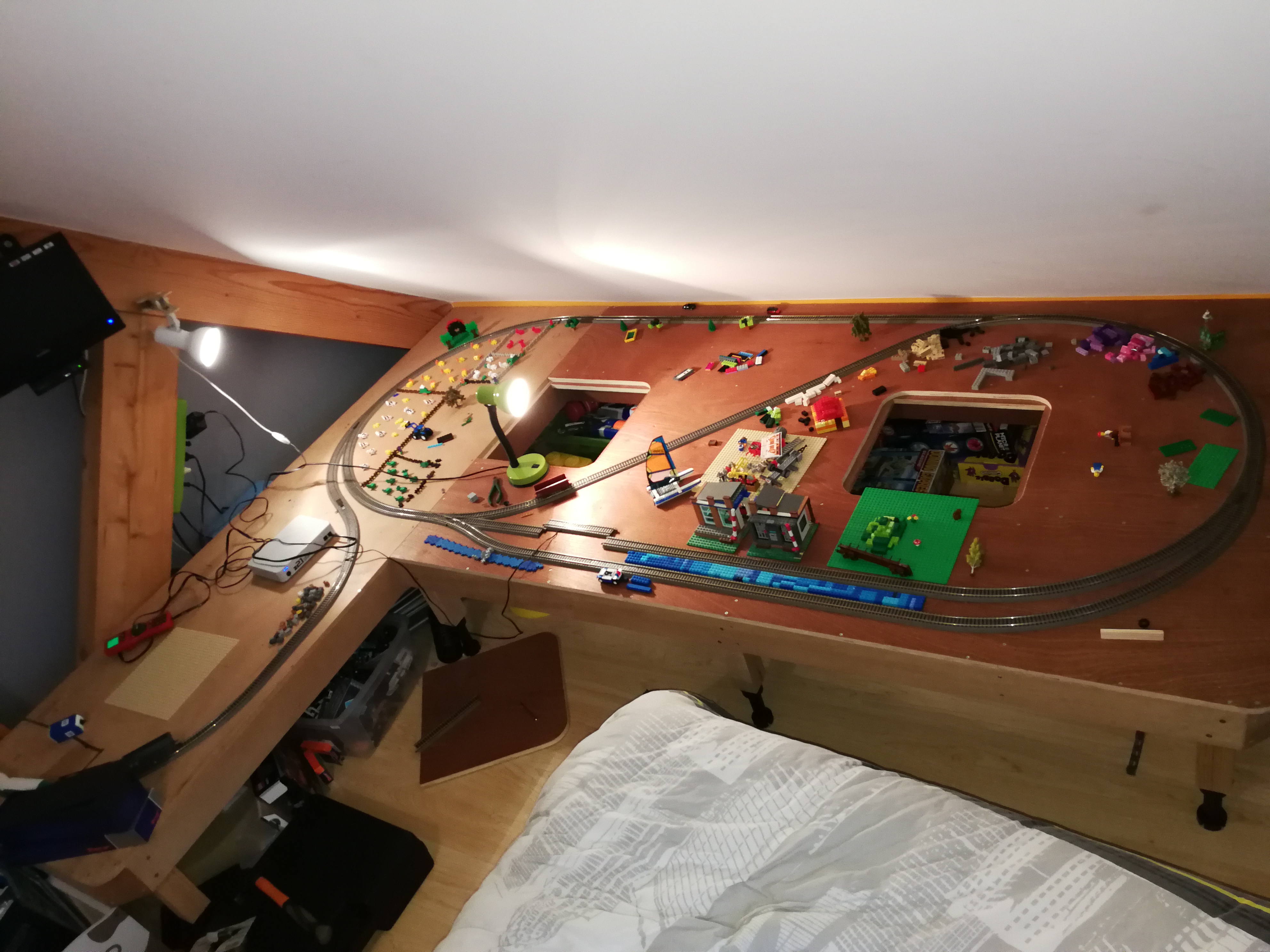

Après un bon moment d'absence, me voilà de retour !
Je viens de finir de monter les rails de mon réseau et problème de court circuit !
Le souci vient bien du réseau car sur le rail seul d'alimentation, la loco fonctionne parfaitement.
Donc la question est simple : qu'est ce qui cloche?
Je vous ai mis une photo pour info.
Merci d'avance de vos réponse toujours avisés.
Bentaco

Bonjour Bentaco

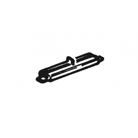

Sauf erreur, ta voie qui passe dans l'ovale équivaut à une boucle de retournement et si tu n'as pas mis d'"éclisse isolante cela créé un court-circuit .
Donc il te faut des éclisses sur ton aiguille 3 voies et celle du haut + un module boucle de retournement
Désolé mais je ne sais pas t'envoyer un petit schéma .
Essaies de supprimer ta voie du centre entre les deux aiguilles, si tu n'as plus de court-jus "c'est bon"
A+ Trutru

Pour compléter la réponse de Trutru
La zone rouge provoque le court-circuit et les éclisses isolantes se placent aux emplacement pointés par les flèches :yin

Je vais donc mettre des éclisses isolées comme indiqué et me procurer 1 module de retournement.

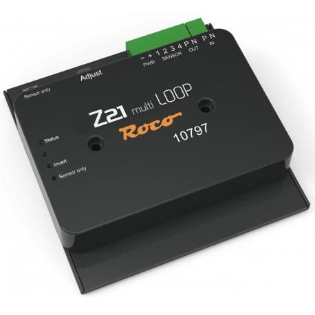

Bonjour, Roco a produit le boitier 10797 pour la z21.. ;)

Bonjour, avec la z21 c'est parfois pas compatible, ne pas acheter n'importe quel module mais bien s'assurer que la z21 le supporte, certains ont eu des difficultés avec le LK200 et la z21... ;)

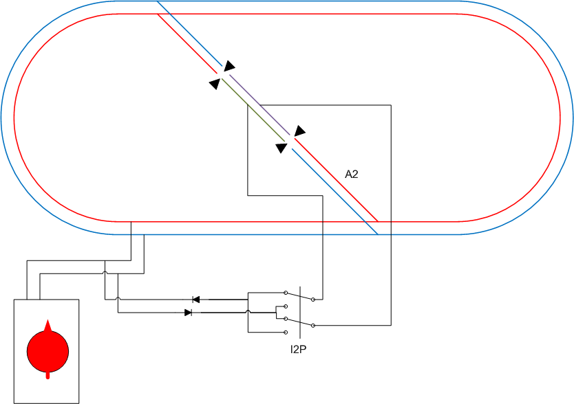

bentaco a écrit:Super merci à vous 2!
(...) J'avoue ne pas trop comprendre comment ce petit boîtier va régler le problème.
Merci encore d'avoir pris le temps de me répondre.
Imagine qu'en enfilant la portion centrale par l'aiguillage d'en bas, sur ton engin, le + est sur la roue de gauche et le moins sur la roue de droite (ou l'inverse c'est pas le là le problème) la loco avance et quand elle va toucher les rails de l'aiguillage du dessus, la polarité qui a fait le tour du réseau va se retrouvée inversée, d'où le court-circuit.
voir ICI
Avec un module d'inversion, dès qu'il a une détection de prise de courant dans la portion centrale, celui-ci va se charger d'inverser la polarité et arrivé à l'autre aiguillage, la locomotive va continuer son chemin comme si de rien n'était.
:yin

Je pense prendre le module z21 et éclisses isolées en espérant que ces dernières passeront sur mes géoline balast.

J'ai bien saisi le montage, mais l'alimentation du boîtier se fait par la centrale dcc ou une alimentation séparée ?
[attachment=1]roco-ro32414-sachet-de-24-eclisses-isolantes.jpg[/attachment]
[attachment=0]roco-ro10797-module-digital-pour-boucle-de-retournement.jpg[/attachment]
