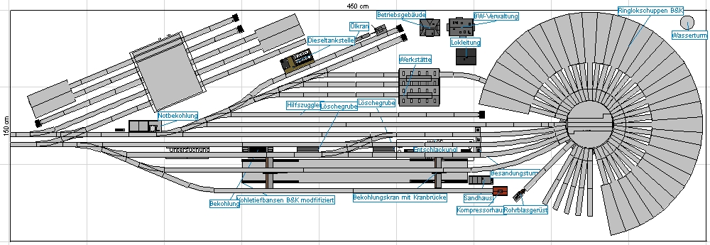

voilà je viens de trouver un plan qui me plait alors je vais me lancer tranquillement

maintenant je cherche comment faire pour digitaline l'ensemble car pour l'instant je n'ai que la DR5000 alors que vas t il falloir prévoir ?
merci d'avance pour vos réponses

Numérique ou digital, c"'est de l'électricité ;) Cela répond de la même manière.
L'avantage du numérique c'est que tu n'as pas besoin de coupure. Surtout sur un dépôt où il n'y a pas d'automatisme. Compte tenu des nombreux aiguillages, il faut juste t'assurer de réalimenter très régulièrement les voies. Le pont tournant t'imposera l'utilisation d'un module d'inversion de phase.

pour le pont tournant je laisse tomber investissement trop lourd donc je branche quoi pour commander les aiguillages avec servo DR60030 DR 4088 ou DR 4014 car pour l'instant je n'ai pas la réponse
je precise que je vais gérer ce dépôt logiciel pc +DR 5000

Tu as deux solutions. La plus compliqué et onéreuse, c'est de le faire en numérique via des décodeurs d’accessoires. La solution la plus facile, c'est de le faire à l'ancienne en analogique via des boutons poussoirs pour chaque aiguillage.
On peut très bien piloter le matériel roulant en numérique et tous les accessoires en analogique.
Je pense que c'est la meilleur solution pour un dépôt.
D'autre part pour le dessin de ton dépôt, je te suggère d'acheter et de lire les divers HS Loco Revue sur le sujet. Notamment le HS 17.

Tu peux accéder des 2 côtés du plateau ? Car 150 cm, c'est un peu long pour aller chercher un engin déraillé ;)

Notre ami souhaite supprimer le pont tournant et la rotonde. Je pense que le projet final n'aura rien à voir avec le plan présenté. A noter qu'il y a aussi, sur ce plan, un pont transbordeur très onéreux aussi. C'est pour ces raison, que je lui ai conseillé de lire quelques ouvrages sur le sujet.

j'ai peut etre une solution pour le pont tournant mais pas encore certain
si je prends un pont Peco y à t il une solution pour le motorisé ?
et pour ce qui est des aiguillages je vais voir le système à poussoir mais est ce qu'il faudra que je reélimente les pointes de coeur ?

Salut,je pense que pour un dépôt,une conduite à vue en digitale avec des commandes d'aiguilles manuelles,je veux dire avec un inter et des voyants seront la meilleur solution ,je ne vois pas trop ce qu'apportera la conduite via un logiciel et un Pc ,pour le pont,ont en trouve en très bonne état d'occase sur la baie ,bonne suite à ce projet
Si tu utilises des aiguilles dont les cœurs sont métalliques (Peco Electrofrog par exemple) il est judicieux de réalimenter les cœurs. Surtout pour un dépôt ou les aiguilles sont multiples et se succèdent sur peu d'espace. Il me semble que ce type d'aiguille est indispensable dans ton cas. Par contre, il te faut des moteurs avec un inverseur associé.
