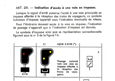

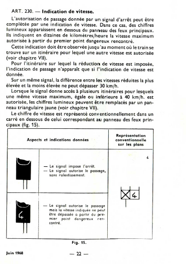

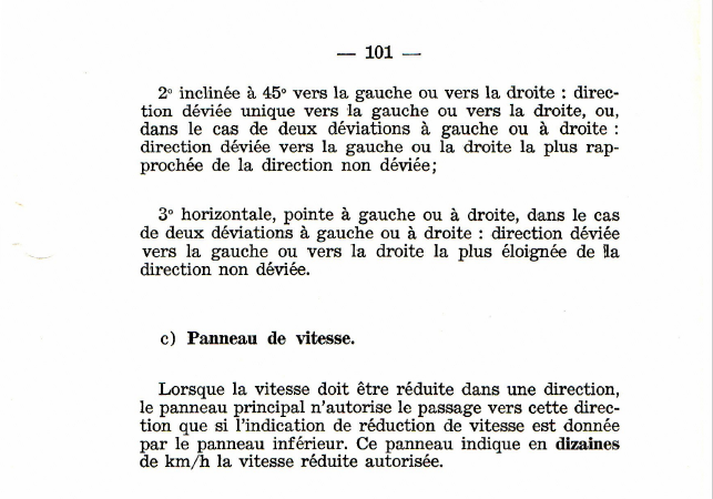

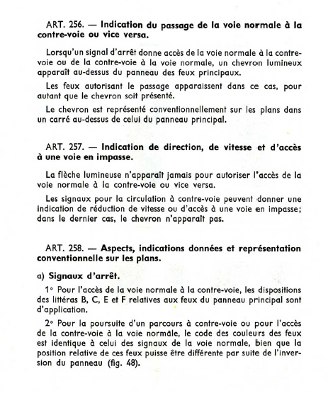

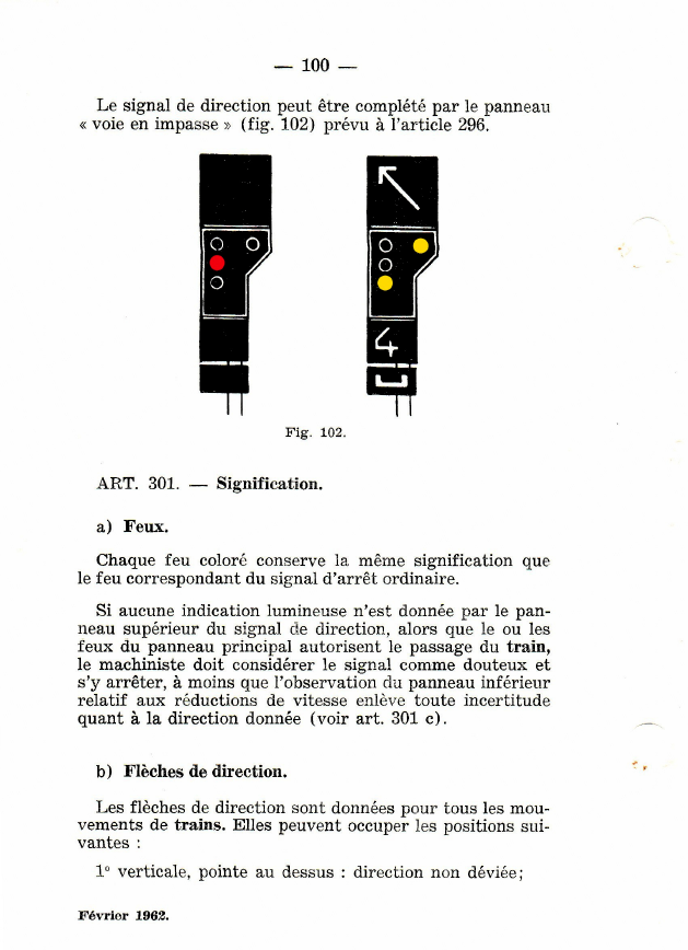

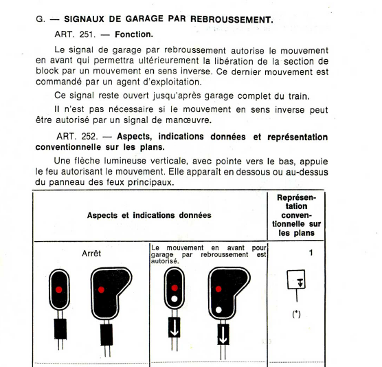

Trouvé dans le grenier de Patrick Tassignon :
RGS I titre III 1951 p.101
RGS I titre III 1967 p.22
RGS I titre III 1967 p.23a
RGS I titre III 1967 p.41
RGS I titre III 1967 p.42 §1
