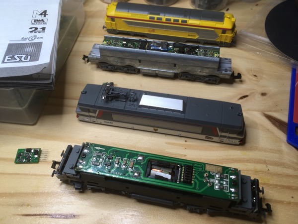

Pour ce qui est de mon dernier point ci-dessus, voici mes deux dernières acquisitions :
- une A1A-A1A 68000 de chez Mabar
- une BB 15000 de chez Trix
- décodeurs ESU LokPilot Micro V4
"Pour démarrer, enlevez le faux décodeur et mettez un décodeur avec une prise NEM651" : mon œil ! :diable:
Pour la BB15000, c'est simple, je n'arrive à rien, souvent même pas à lire les CV du décodeur : à priori, je me retrouve avec la même fiche que sur ma Trix C6500 qui ne permet pas un bon contact électrique avec le décodeur ESU... et je vois qu'il y a encore un paquet de condensateurs et de bobines sur la platine électronique... : abandon pour le moment... je me suis d'ailleurs séparé de ma C6500 qui fonctionnait très bien en analogique.
Pour la A1A-A1A... je m'en sors à peu près avec cette procédure :
- remise à 0 du décodeur en mettant la valeur 8 dans la CV8
- passage à 128 crans de vitesse en mettant 14 dans la CV29
- réglage automatique de la compensation de charge (les CV50 à 56) en mettant 0 dans la CV54 puis en activant F1
Bon, j'ai eu une ou deux fois les lumières qui clignotent après être passé en mode manœuvre (F3 à 1) puis être repassé en mode normal... signes d'un mauvais réglage des crans de vitesse... mais là ???
