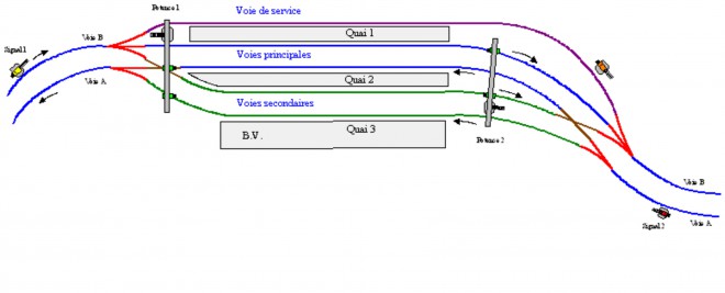

Je suis un peu largué concernant la signalisation lumineuse à mettre en place pour les entrées-sorties d'une gare de 4/5 voies (2 principales + 2 annexes + 1 service), car elle conditionne le câblage des alimentations des voies (zones d'arrêt).
Sur le schéma ci-joint, je prévois au moins 2 potences, mais quelles nacelles y placer (toutes ces combinaisons de feux existent chez le fabricant) :
Signal d'entrée (1), voie B (coté gauche) :
- Carré ?
- Carré + Indicateur de direction (pour accès vers la voie secondaire / déviée) ?
- Carré + feu blanc (si on prend en compte la voie de service) ?
- Carré + R/RR (transit de convois sans arrêt) ?
Signal d'entrée (2), voie A (coté droit) :
- Carré ?
A t-on besoin, en amont, de signaux de ralentissement R ou RR, sachant que les voies d'accès des 2 cotés sont en courbe à 90°ou 180° ??
Signaux de sortie, voie A (potence coté gauche) et voie B (potence coté droit) :
- Carrés ?
- Carrés + R/RR ?
Merci d'avance pour votre aide précieuse....
