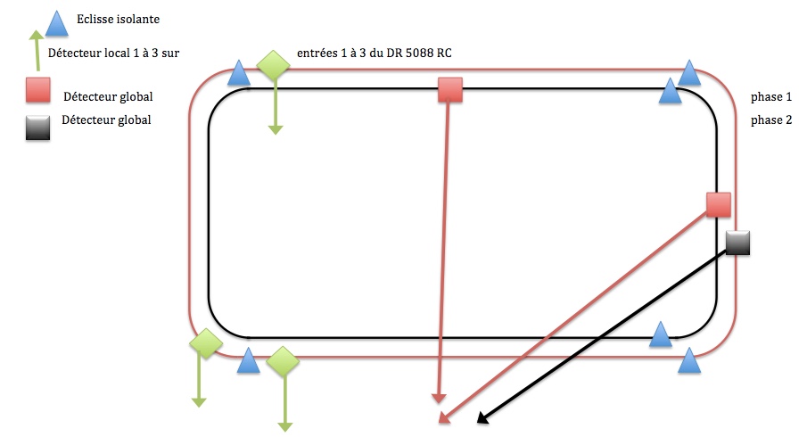

Ci-dessous, le premier câblage de la rétro sur un simple oval de test intégrant un capteur global (désolé, c'est une capture d'écran de Word sous Mac) :

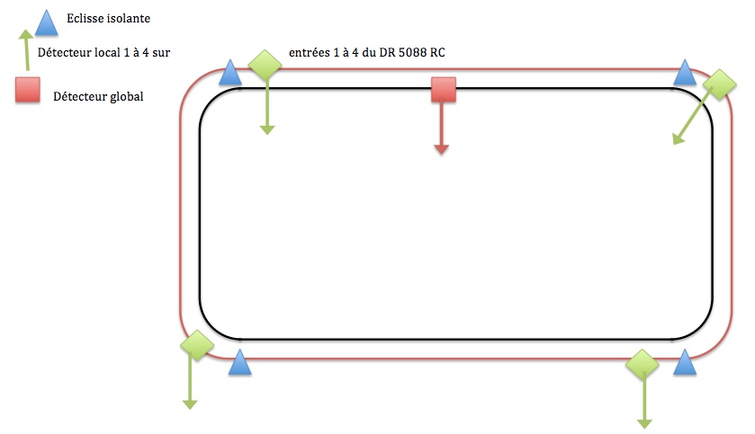

Suite à un court-circuit de ce câblage lorsque la locomotive passe sur la jonction entre les capteurs locaux et le capteur global, j'ai re-câblé sans le capteur global comme ci-dessous :
Je n'ai pas pu encore tester ce câblage.

Messagepar efel
17 Aoû 2019, 10:50
Ton cas est simple puisque le réseau ne comporte que des zones (cantons) détectées, pas de zone globale. Le capteur global ne doit donc pas être connecté.
Il faut que tu relies la file de rail continue (=non coupée), dessinée en noir, à la borne K de "track output" du DR 5088, comme sur le schéma de la notice. La connexion des détecteurs locaux 1 à 4 est OK.
Dans un réseau plus important comprenant des zones non détectées, ces dernières seront alimentées par les sorties J et K de "track output" du DR 5088, la borne K correspondant à la file de rails non coupée. Cette zone ne doit pas être alimentée directement par la sortie "track output" du DR5000.

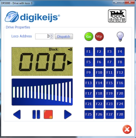

Je viens de tester, et comme prévu, plus de court-circuit.
Et la rétro-signalisation fonctionne depuis le régulateur de la DR 5000 comme le montre la capture d’écran ci-dessous :
Je n’ai pas tous les retours RailCom comme la QoS et l’affichage de la vitesse, mais cela est peut-être du au type de décodeur de ma locomotive de test (ZIMO LokSound 4.0). Par contre, j'ai bien le numéro de block qui s'affiche :D

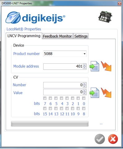

Par contre, je ne comprends par trop l’utilité du menu LocoNet T sur l’application de la centrale, d’ailleurs, je n’arrive à rien paramétrer avec comme le montre la capture ci-dessous (ex avec le DR 5088RC, impossible de lire l'adresse DCC de ce dernier, j'ai un TIMEOUT) :
Quelqu’un pourrait-il m’expliquer svp ? Est-ce normal ?

Messagepar PhilHO95
18 Aoû 2019, 20:34
Oh la, grosse confusion.
Vous êtes sur l'écran de programmation du DR5088 qui cause en loconet avec la centrale,
Donc son adresse est une adresse loconet, pas DCC.
Si vous aviez plusieurs DR5088 branché sur la DR5000, il faudrait leur donner à chacun une "module address" différente.
C'est le but de cet écran...
Il faut bien sûr connecter le DR5088 a la DR5000 via le bus loconet.
Il est probable qu'il faille aussi déconnecter l'USB du dr5088.
