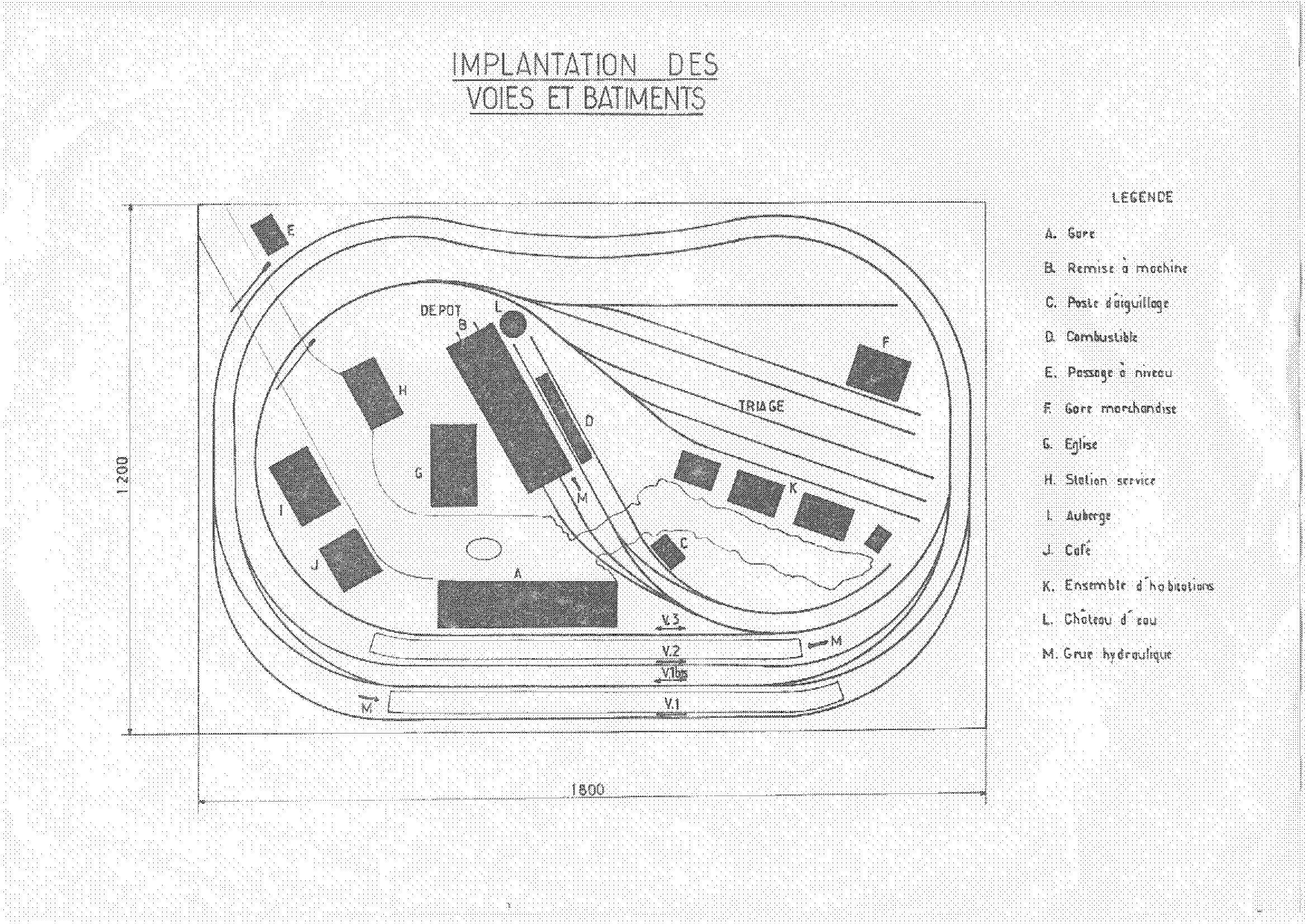

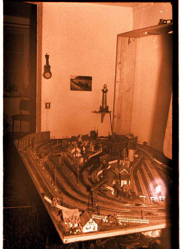

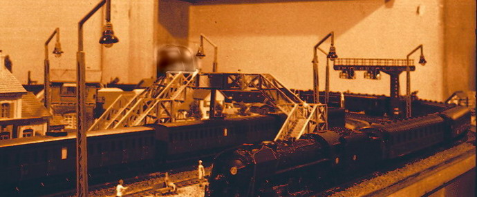

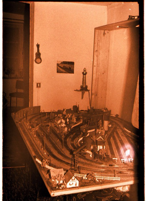

Voici mon réseau de 1970.Histoire de dire que tout est possible quand on a pas de place (J'étais chez mes parents !)Il était escamotable et un plan de voie permettant et circulation de deux trains en sens inverse et la commande indépendante de la gare marchandise et du dépôt.

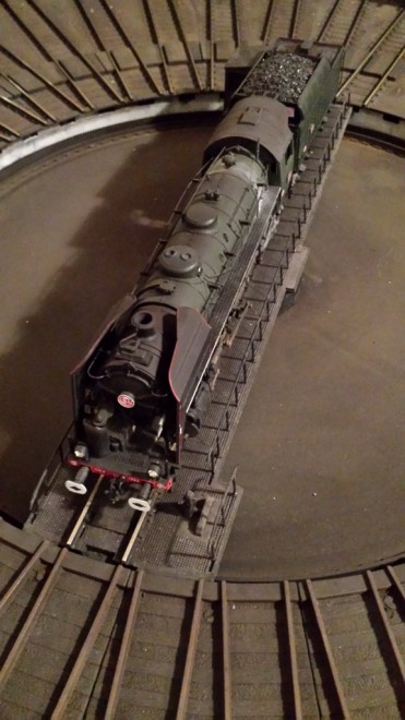

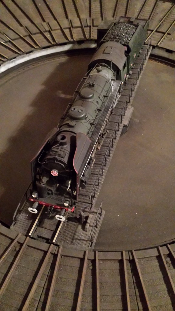

Quoi qu'on dise, le matériel Jouef était robuste , pas cher et une bonne base pour faire évoluer le matériel vers plus de réalisme. 50 ans plus tard la 141R Ci-dessus roule toujours mais a bénéficié de beaucoup d'améliorations:
