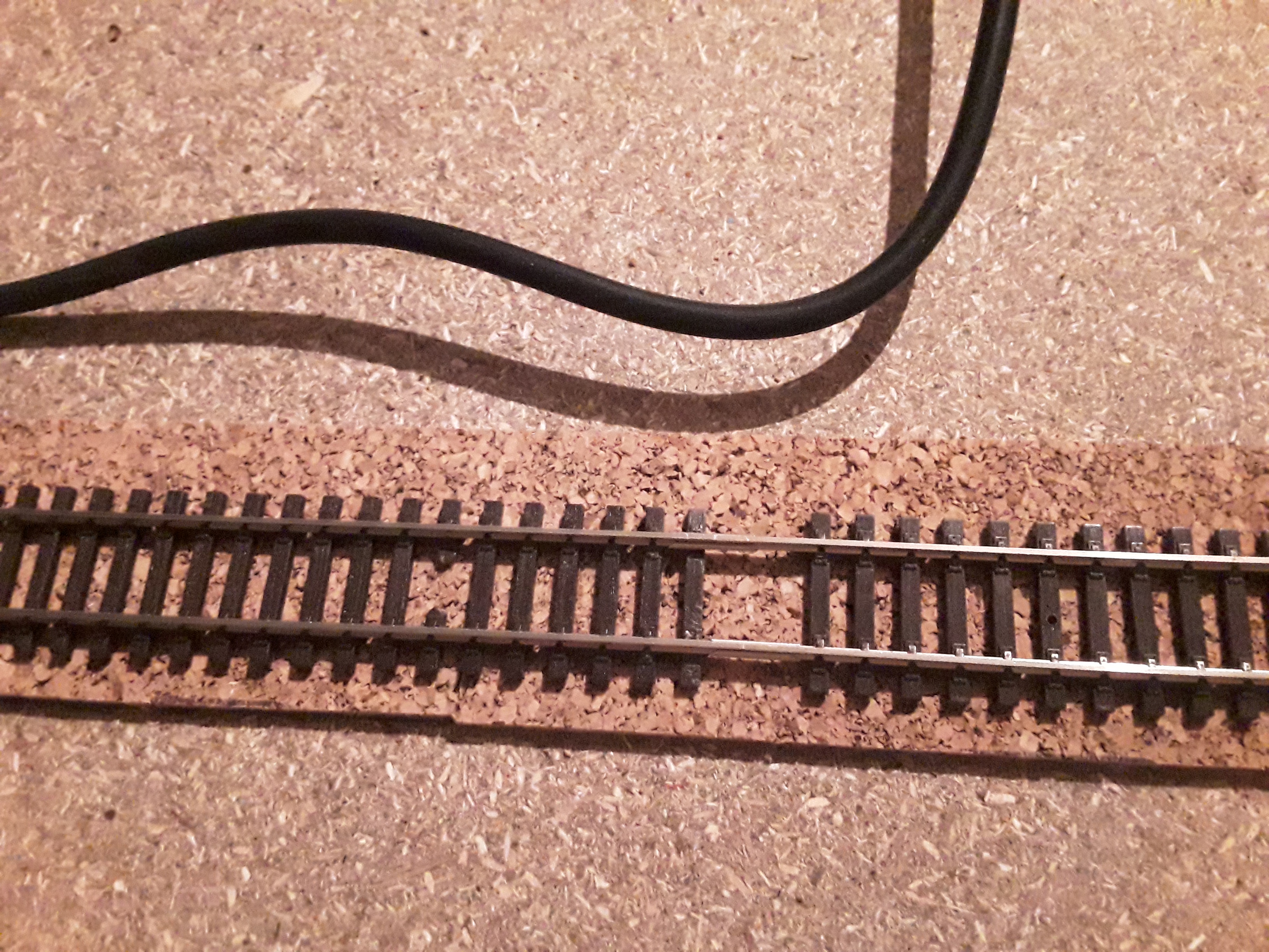

Bonjour suis débutant dans le modélisme ferroviaire
Jai acquis un coffret digital z21 avec la D307
J'ai par la suite acheté des rails flexible et éclisse !
Lors de la pose de voie sur liège les 2 premiers mètres j'ai connecté la z21 pour voir si ça fonctionne bien et il y avait aucun souci
Mais quand j'ai continué environ 15m j'ai voulu reconnecte la z21 et la j'ai le symbole de éclair sur la multimauss
Ce qui signifie court circuit :diable2:
J'ai regardé et je voie rien qui peut provoqué un court circuit j'ai même pas le temps de mettre la loco que ça clignotte
J'ai posté une photo avec pour vous montre si je fait bien avec eclisse
Merci de l'aide ça serais sympa et gentil ;) ;) :)

Bonjour Lion,
Au vu de ta photo, ton éclissage semble tout à fait correct et ce n'est pas lui à priori qui semble responsable d'un court-circuit.
Par contre, tu parles de 15m de voies que tu as ensuite posées mais de quelle manière ?
Si tu pouvais nous en dire plus, ca aiderait bien entendu.
Est-ce que tu as fait une simple pose non bouclée ou bien au contraire une sorte d'ovale tout simple, y as tu inclues des aiguilles (qui éventuellement peuvent être sources de problèmes), as tu tenté de faire une boucle de retournement qui là par contre pourrait expliquer ceci ou cela...?
Donc globalement, avec 15m de voies, qu'as tu fait en réalité ?

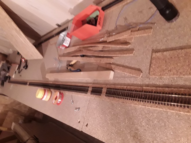

Messagepar Lion
25 Nov 2019, 09:11
Bonjour Christian merci d'avoir pris le temps de me répondre :D :D
Ensuite pour te décrire ces assez simple ces ça fait la forme d'un " U "
Ces tout sans aiguillage juste des rails flexible peco code 100 ( SL 100)
et que j'avait commencé à soude des fils pour un feeder par la suite les fils pendes en dessous du CP et se touchent pas
