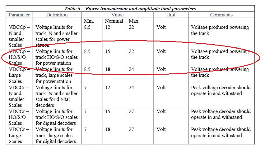

Le NMRA donne dans son Standard S-9.1 quelques informations sur les tensions a respecter à divers points des systèmes numériques.
Voici un extrait :
On peut noter que pour le H0 la tension nominale (recommandée) dans la voie est de 15 volts avec un mini de 8.5 et un maxi de 22 volts.
En N le nominal est de 12 volts.
Attention quand même. Beaucoup de fabricants de décodeurs ont du mal à respecter les valeurs de crête. Il vaut donc mieux, à mon avis, régler la centrale pour avoir la tension nominale, ou à peu près, dans la voie.
