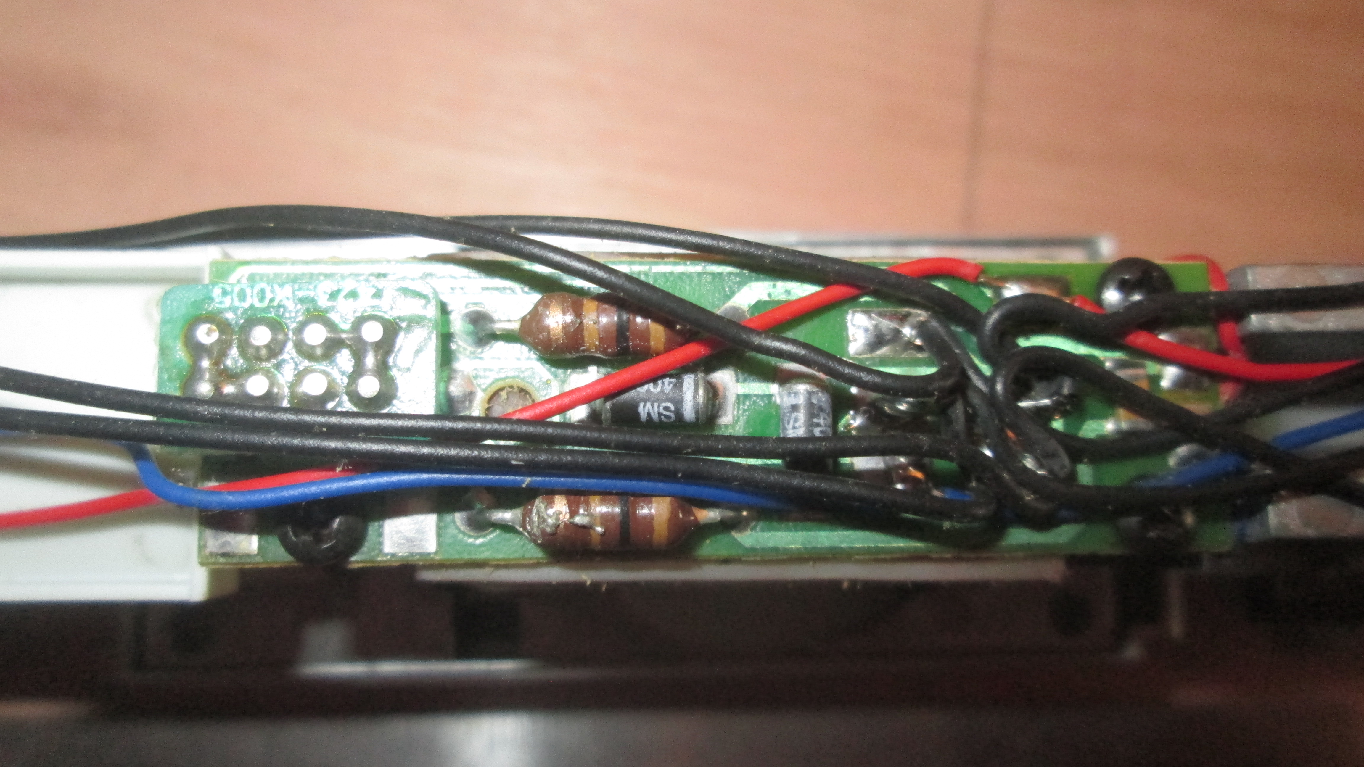

J'ai fini le réseau avec les rails "ROCCO", j'ai installé la "start 21", mis la loco "blue tiger DEE-AC33AC", j'essaie de la paramétrer, et le code "erreur 2" apparait sur la "multi maus".
je cherche… Je debranches les rails et je met tout le circuit en analogique avec la "Mehano t 038", elle tourne.
Je suppose que le décodeur de la "blue tiger" est foutu.
Quand dites vous? Comment puis je tester la loco? La résistance du "haut" indique 2 Homs et celle du bas 1.7 Homs, est normal?

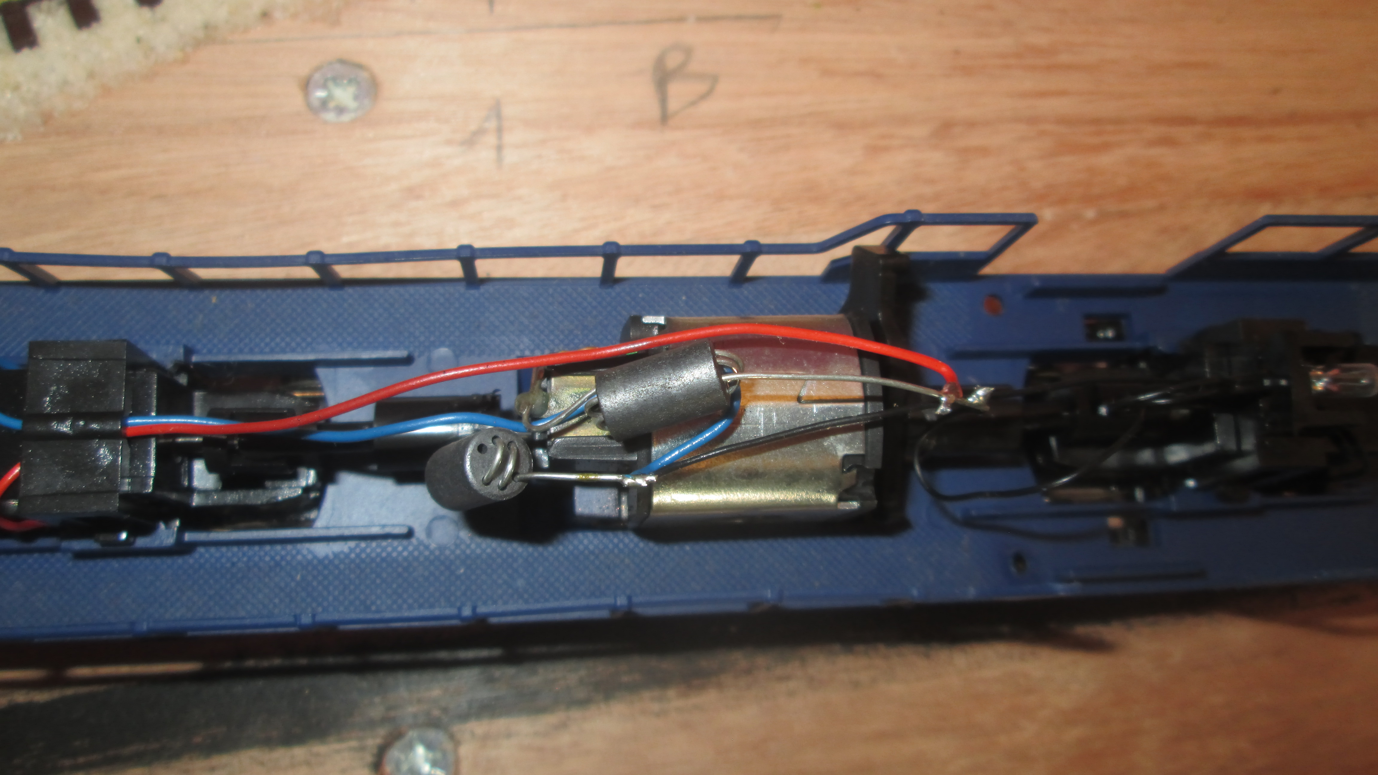

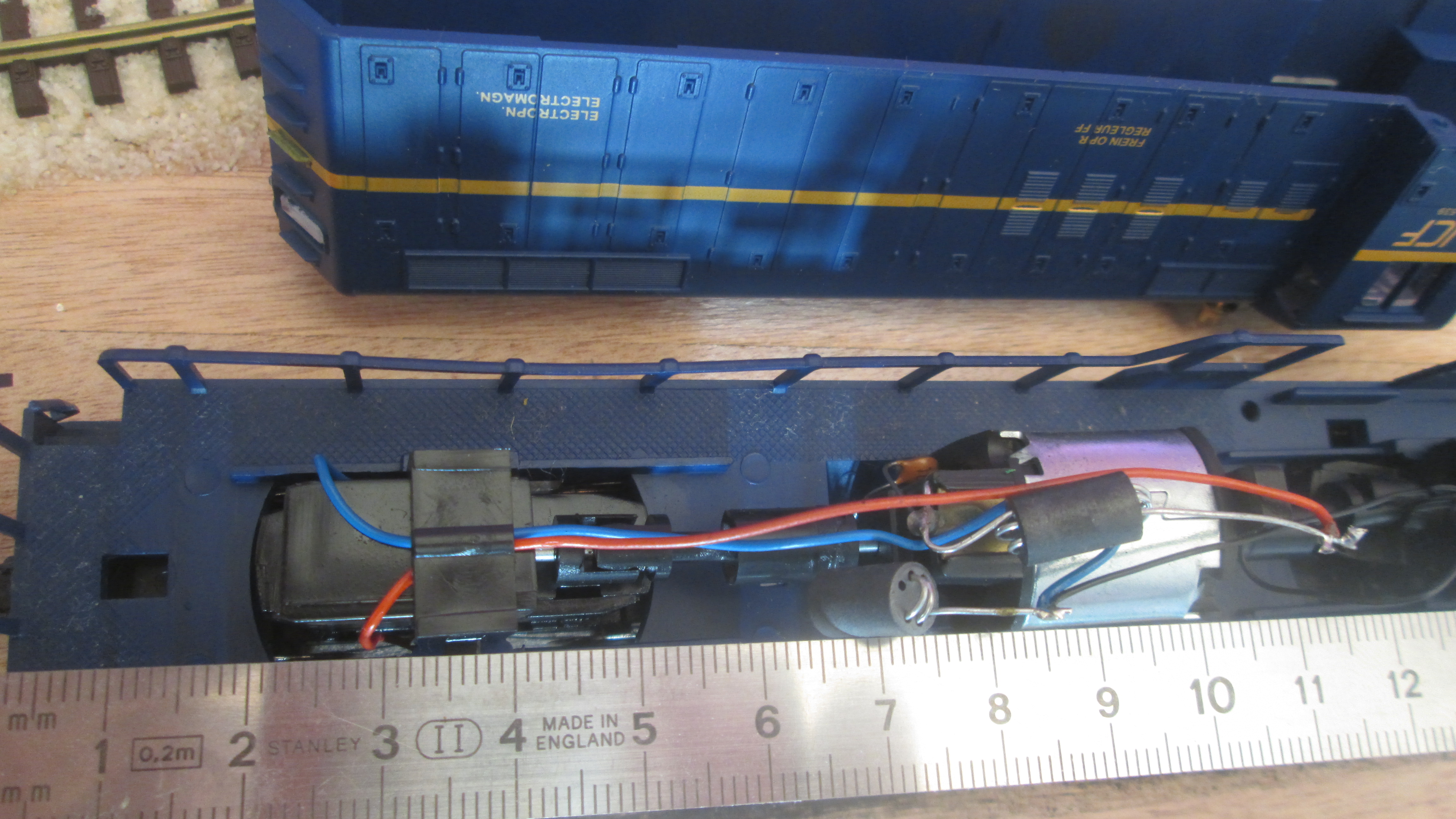

La "t038" pour pouvoir avoir des conseils afin de la digitaliser :

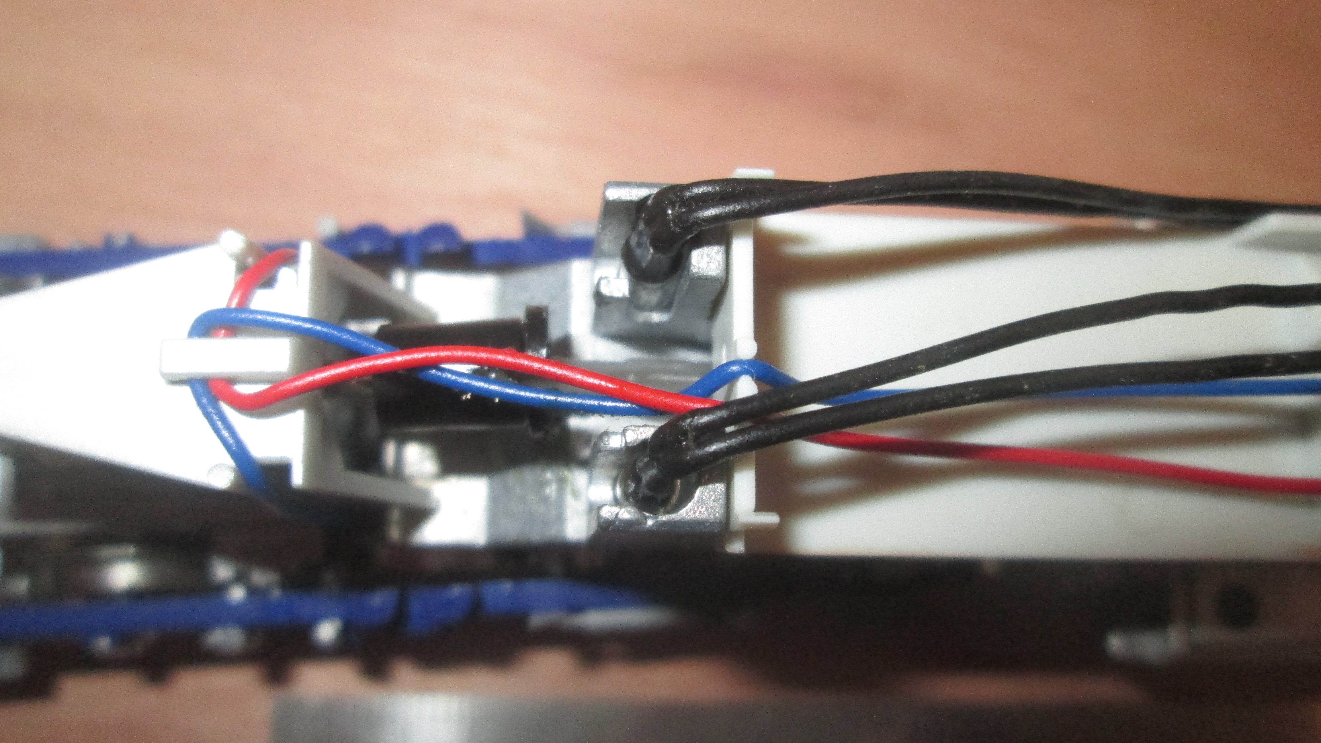

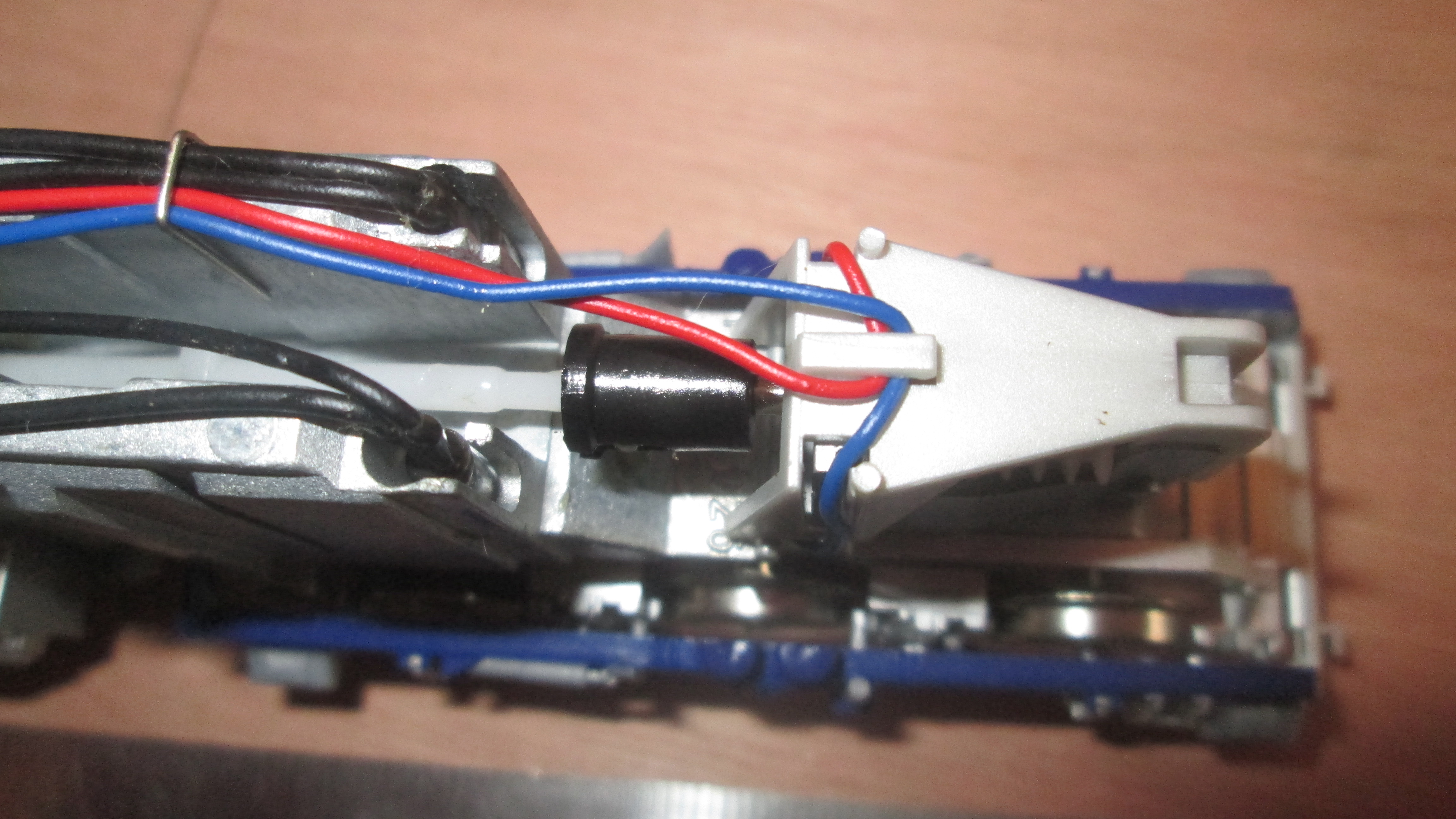

"Blue tiger" modifié (enfin de compte elle n'avait pas de décodeur) et la t038 en cours (changement de la vieille lampe par une led à faire, l'alimentation et le moteur sont soudés et je bidouille un emplacement pour accueillir le décodeur au dessus du moteur).
