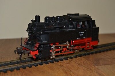

J'ai acquis une locomotive vapeur de marque Fleishmann de référence 12/419.
Lorsque le l'ai posée sur les rails elle a roulé pendant quelques secondes plus maintenant plus rien.
J'entends bien le moteur tourner (enfin je crois que c'est le moteur), mais elle n'avance pas.
Quelqu'un aurait une idée d'où viendrait le problème?
Merci.

source e-bay
Bonsoir, il se peut que de la graisse soit figée dans le boitier d'engrenages :idea:

Oui, c'est bien cette loco, merci pour votre réponse.
Donc un soucis dans le boitier d'engrenage ?...
Alors... c'est quoi ce boitier ? (rappelons que je suis débutant :D )
et quel serait la solution pour "défiger" la graisse ?
Merci.

Bonsoir, j'ai trouvé une photo : https://cloud10.todocoleccion.online/tr ... 34523.webp
regarde au niveau des dents si tout est correct et s'il n'y a pas d'amas de graisse un peu dure.
step by step comme on dit aujourd'hui. ;)
Essence F !
J'ai une 150X Roco (en N) dont la boite d'engrenages était complètement grippée, et qui dormait dans le tiroir "cimetière" = ressuscitée :D ... après une bonne trempette dans l'essence F !!! (+ brossage, + bombe air sec + huilage *)
(*) attention, de l'huile spéciale train, pas de l'huile machine à coudre :rhaaa: ou autre !

OK, de l'essence F.
Merci pour vos réponses !
J'ai en stock du degryp-oil 10-403, j'imagine que ça ne fera pas l'affaire ?
ça se trouve dans des magasins de bricolage de l'essence F ?

Oui, essence F = brico machin, super marché, droguerie.
Se méfier des autres produits qui peuvent être agressifs pour le plastique/nylon des engrenages.
C'est pas cher, moins que l'eau écarlate qui fait à peu près la même chose ...
