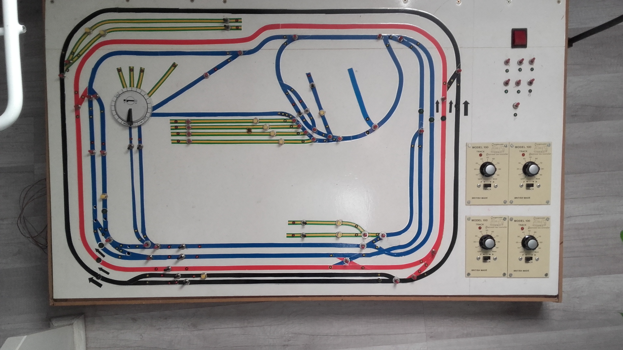

bonjour a tous :coucou: voilas je me lance , j ai acquis une central roco z21 noir j aurais voulu savoir s il faut retirer toutes les éclisses isolantes et quel son les boitiers compatible avec la z21 pour la commende des aiguilles et la plaque tournante fleischmann 6052 c.
merci d avance pour vos reponses

J'ai une centrale Lenz, mais le principe du digital est le même partout.
Mon conseil serait plutôt de ne rien enlever, voir ce que cela donne et s'il le faut réalimenter les zones isolées.

Il ne faut rien enlever. Dans un premier temps met tous les interrupteurs des zones isolées (zones d'arrêt, voies de garages, etc) sur ON (le courant passe). Supprime toutes tes alimentation analogiques et remplace les par ta centrale. Fait attention quand même que l'alimentation des rails ne s'inversent pas au droit d'un changement de circuit.

il ne faut pas forcément enlever les éclisses isolantes :
il faut garder celles qui sont liées à l'alimentation des pointes de coeur d'aiguillages.
celles à supprimer sont situées sur des voies en impasse (zone de coupure pour stationner une loc )..
par ailleurs, je ponte chaque élément de rail..
bonne continuation :cool:

comme mes petits camarades :
je n'enlèverai pas les éclisses isolantes qui ont été installées soit
1-pour éviter les CC en talons d'aiguilles
2-ou bien pour cantonner
Surtout que la Z21 est très sensible ou courts circuits...
Et si tu dois réalimenter d'éventuels cantons soit tu refais un feeder sous le réseau soit tu repars de ton alim sortie centrale (ça pour le digital simple)
Si par la suite tu veux rétrosignaliser tes cantons là ce sera facile il suffira de tirer une ligne pour chacun depuis la platine électronique.
Récemment j'ai eu un soucis de connexion entre 2 éclisses j'ai fait un petit cavalier de 10cm glissé provisoirement sous chacun des rails et ainsi la continuité à été assurée...

bonjour a tous ça y est j ai commencé a connecter ma central mais je me pose une question vu la grandeur du réseau de 20 m² faut il prévoir un booster et quel son les boitiers pour commandé les aiguilles et la plaque tournante fleischmann 6052 c

mais pour mes aiguilles, je conserve mes inverseurs classiques en commande simple (alimentation du coeur, led au tco pour la position, moteur tortoise)
