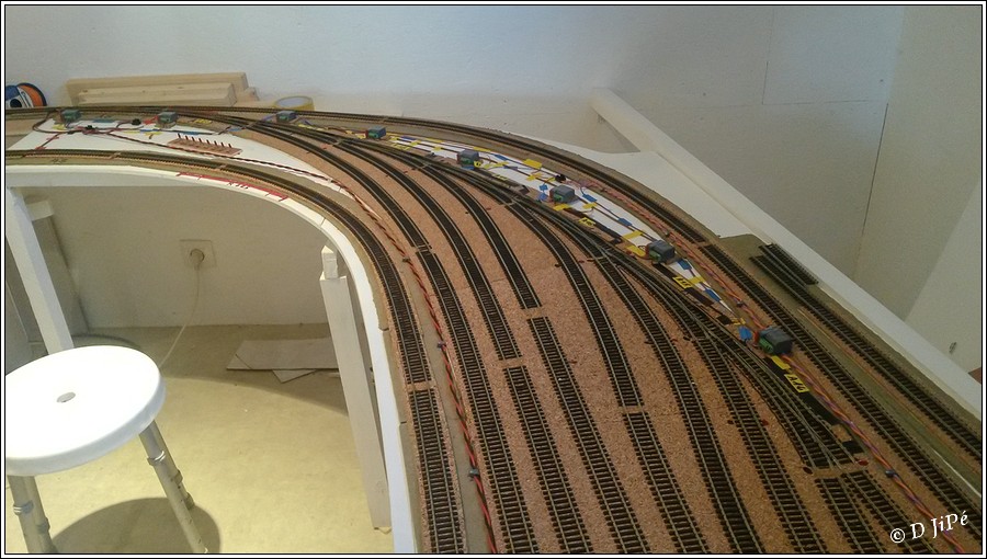

Messagepar JiPé-29
13 Mar 2020, 10:56
Je crois qu'il ne faut pas non plus trop en faire, certains réalimentent chaque coupon de rail, d'autres comme moi ne le font pas. (avec des rails flexibles en coupon de 800mm neuves)
Si tu prends la peine de faire rouler au fur et à mesure de la construction de ton réseau, tu verras s'il y a des éclisses qui assurent mal le contact électrique et là tu pourras réalimenter le rail incriminé.
Pour le moment j'ai juste un central Lenz et deux manettes de commandes, vu la longueur de mon réseau je mettrais probablement un booster, surtout si j'arrive à piloter plusieurs trains en même temps.
Pour en revenir aux feeders, j'en ai un pour les voies qui alimentent les parties les plus éloignées de la centrale et un autre pour les aiguillages, je n'ai pas encore de canton et l'alimentation du réseau en est donc simplifiée
Dans la partie qui sera cachée, à gauche le feeder noir/rouge pour les voies et à droit violet/orange pour les aiguillages
