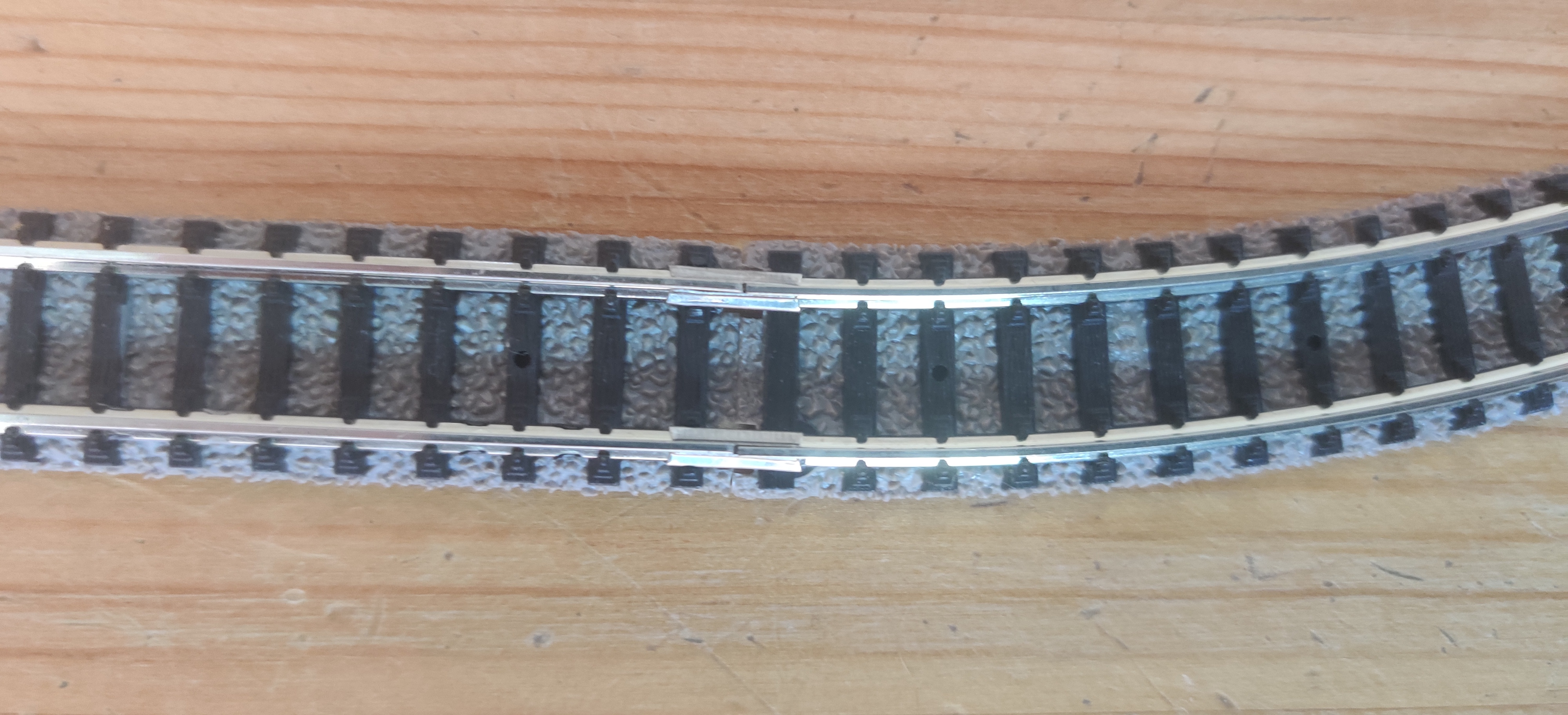

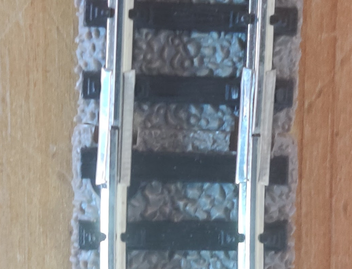

- oui le problème se pose dans les 2 sens de circulation, à peu près au 1/3 des courbe. A la main, Il ya une petite résistance et si je continue à avancer, le bogie 'saute' hors des rails.
Il semble y avoir un minuscule espace entre les rails au niveau des éclisses, mais je ne sais pas le combler à cause du plastique (profi) sous les rails.
Ci-dessous une photo:
https://drive.google.com/file/d/18JBmn9PfjOWT3HyFhoKL3YC7UHjUvi1S/view?usp=drivesdk
