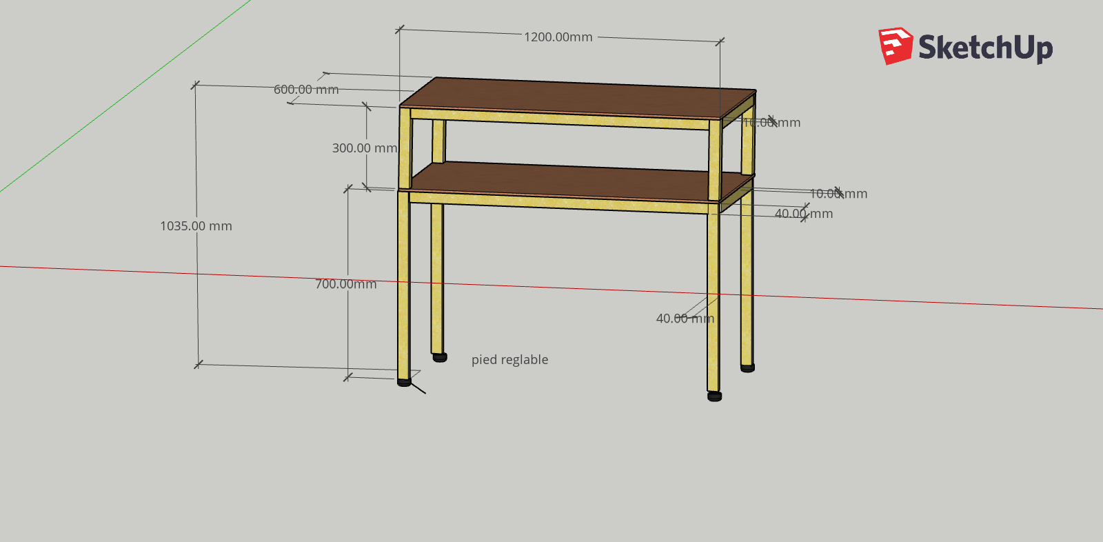

bonjour j attends votre avis, vos conseils de modification de ce modèle de module destiné a être installe dans une chambre. Le plateau inferieur sera une gare cachée et servira, mis a l envers , de fermeture du coffre pour déplacement. Il est prévu 2 a 3 modules echelle HO
merci chris

une vue d'ensemble du projet permettrait un commentaire plus précis.
pour ce qui est de la hauteur maxi du module (environ 1 mètre), celle-ci est plutôt basse et donnera l'impression d'avoir la vue depuis un avion...peut-être avez vous des contraintes à ce niveau... :idea:
Quid du fond de décor ?
Dans le même ordre, le relief du décor ne sera que positif ?
enfin, 2 à 3 modules....je suppose qu'ils devront s'assembler, donc prévoir un système pour cela ;)
bonne continuation :cool:

60cm de largeur pour du H0, c'est trop court!
Cordialement,
