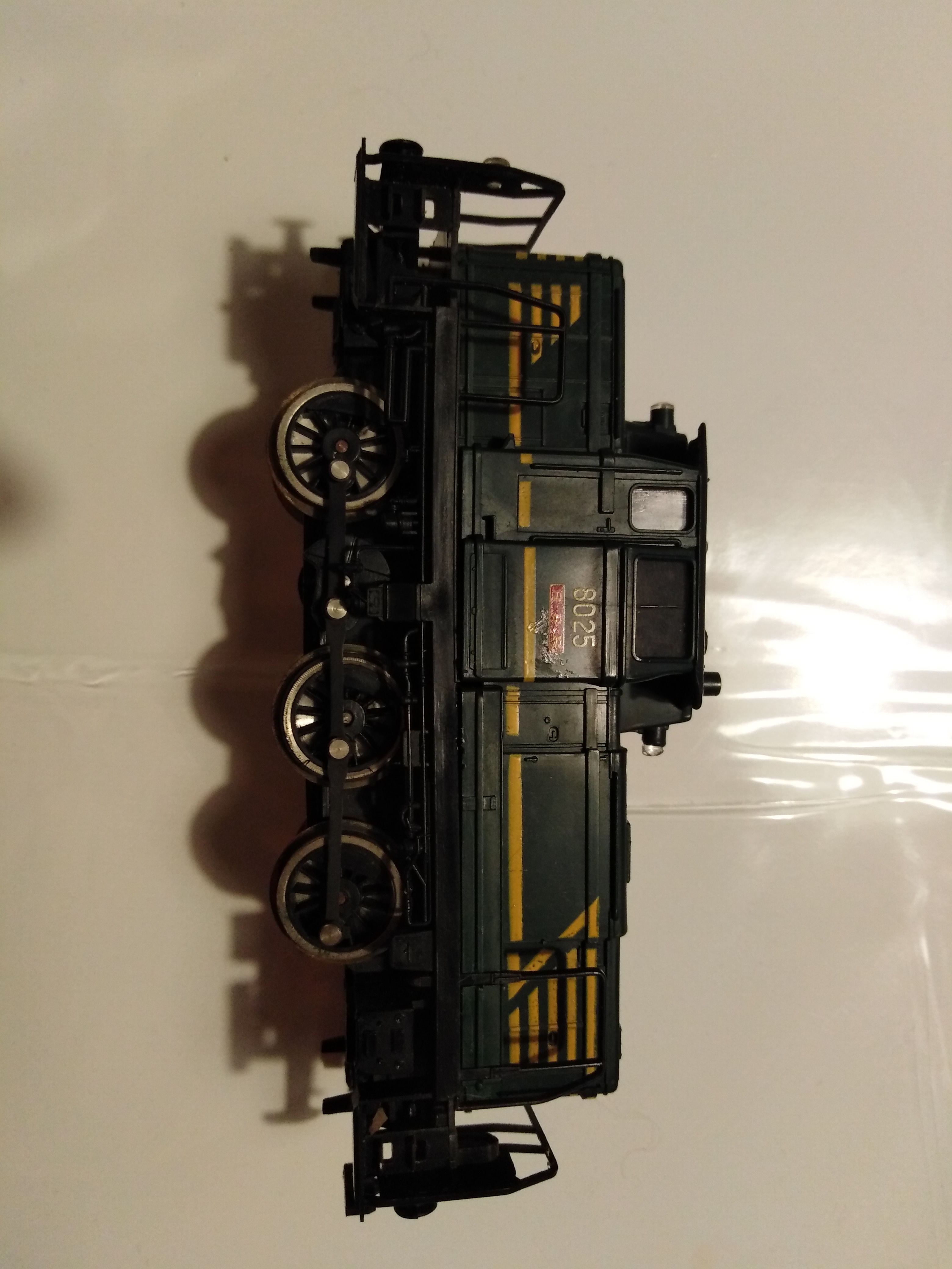

Bonjour a tous
Alors je me lance actuellement a récupérer de vieilles locos pour le plaisir de bricoler et les revoir fonctionner a nouveau :)
Mais là probleme sur ma locomotive diesel jouef impossible d avoir accès au moteur je n arrive pas a deboiter la carrosserie
Quelqu un aurait il une astuce s il vous plaît?

JOUEF SNCB 8025 ABR - REF # 8529 ;)
Apparemment, tu devrais trouver des vis aux extrémités (cfr. la traverse au bas de la photo à droite) voir message ci-après :siffle:

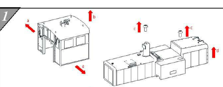

Ajout : "Le locotracteur qui a servi de base pour la construction est ce vieux modèle Jouef (réf. 8527), qui a également existé en quatre autres variantes (réf. 8528, 8529, 8526 et 8533). (...) Pour démonter entièrement le modèle Jouef, il suffit de déclipser la cabine, ce qui donne accès à une vis." source : LOCO-REVUE N°735 OCTOBRE 2008

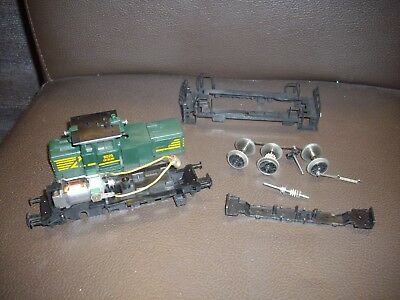

Tu as commencé par la cabine, par le capot moteur avant ou par le capot accessoires arrière ?
https://cc2rails.com/49261-thickbox_def ... ite-ho.jpg
A voir le modèle de la Réf. 8527, il me semble que ce serait trois éléments dissociables, regarde de commencer par le petit capot en le pinçant entre tes doigts :idea:
Apparemment certains ont tenté le coup de tournevis aux deux extrémités :rhaaa:
https://vapeurlau.fr/wp-content/uploads ... _2688a.jpg
https://vapeurlau.fr/wp-content/uploads ... _2686a.jpg

J'imagine qu'il faut avoir la cabine centrale pour avoir accès à la vis mentionnée dans l'article de LR ;)
On voit l'emplacement de l'ergot, donc il faudrait tirer légèrement sur la base de la cabine pour la "déclipser"
Bon courage, c'est en forgeant que l'on devient forgeron.
