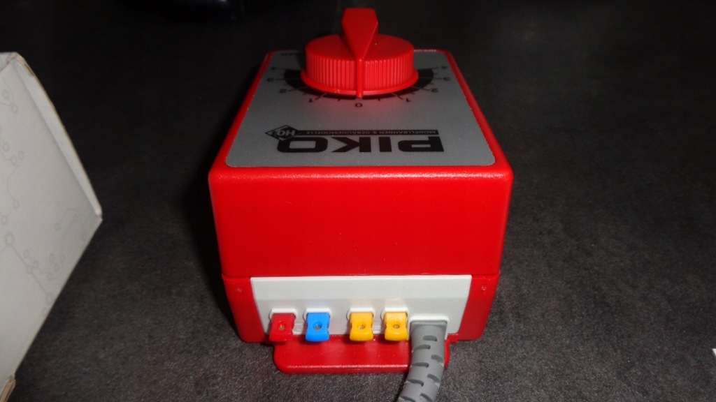

Je pense qu'on ne s'est pas compris...
Je possede un vieux transfo PIKO
je compte acheter les éclisses que tu m'as conseillé https://www.latelierdutrain.com/rail-pi ... 52925.html
Mais du coup ma question etait: en achetant ces éclisses est ce que j'ai juste a les fixer dans le transfo ou il me faut un adaptateur ou autres ?

cg64 a écrit:Oui R1 pardon... Apres a la limite je peut mettre du R2 pour arriver a 84cm de diamètre sa passe encore
Il faut juste être vigilant avec le matériel "débordant"
cg64 a écrit:Je pense qu'on ne s'est pas compris...
Non, si tu possèdes le modèle 55002 par exemple https://a.allegroimg.com/s1024/0c2059/4 ... cacaa194ba je suppose que les borniers sont à ressort et coincent les fils électriques
