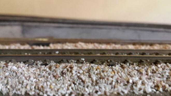

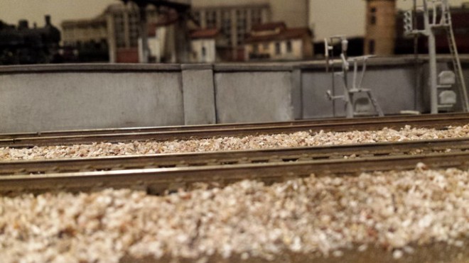

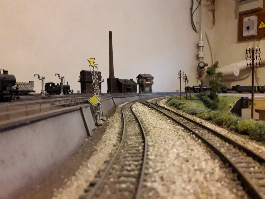

J'ai construit mon réseau à deux niveaux avec aussi une variété de marque en sélectionnant le meilleur pour la partie visible (voie flexible ROCO, Jouef...) . 150m de voie posée cela coûte bonbon en neuf. J'utilise des éclisses ROCO 42610 code 83 bien que je sois en code 100. Elles sont discrètes et en acier inoxydable. Cela passe en forçant un peu avec une pince de bijoutier qui permet la position dans l'alignement du rail pour enfiler le patin. La jonction est solide et la rigidité permet de joindre les courbes en rail flexible sans cassure. Une astuce pour mes hélicoïdales: mes éclisses sont décalées en quinconce ce qui évite toute cassure aux jonctions.
On voit l'éclisse en second plan voie 2 à gauche de la photo:
En bonus pour comparer les teintes, les voies à Brunoy:
