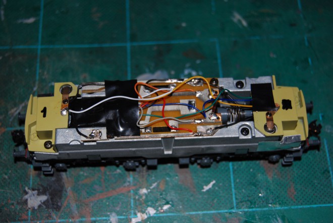

Un petit exemple sur une BB4600 de 1994.
Je l'ai fait avec un Lenz Standard+V2 mais un Train-O-Matic peut aller.

Merci Burlington, très intéressant et beau travail bien soigné .
